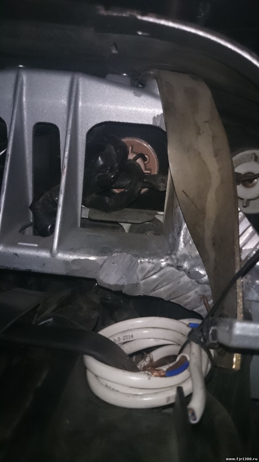

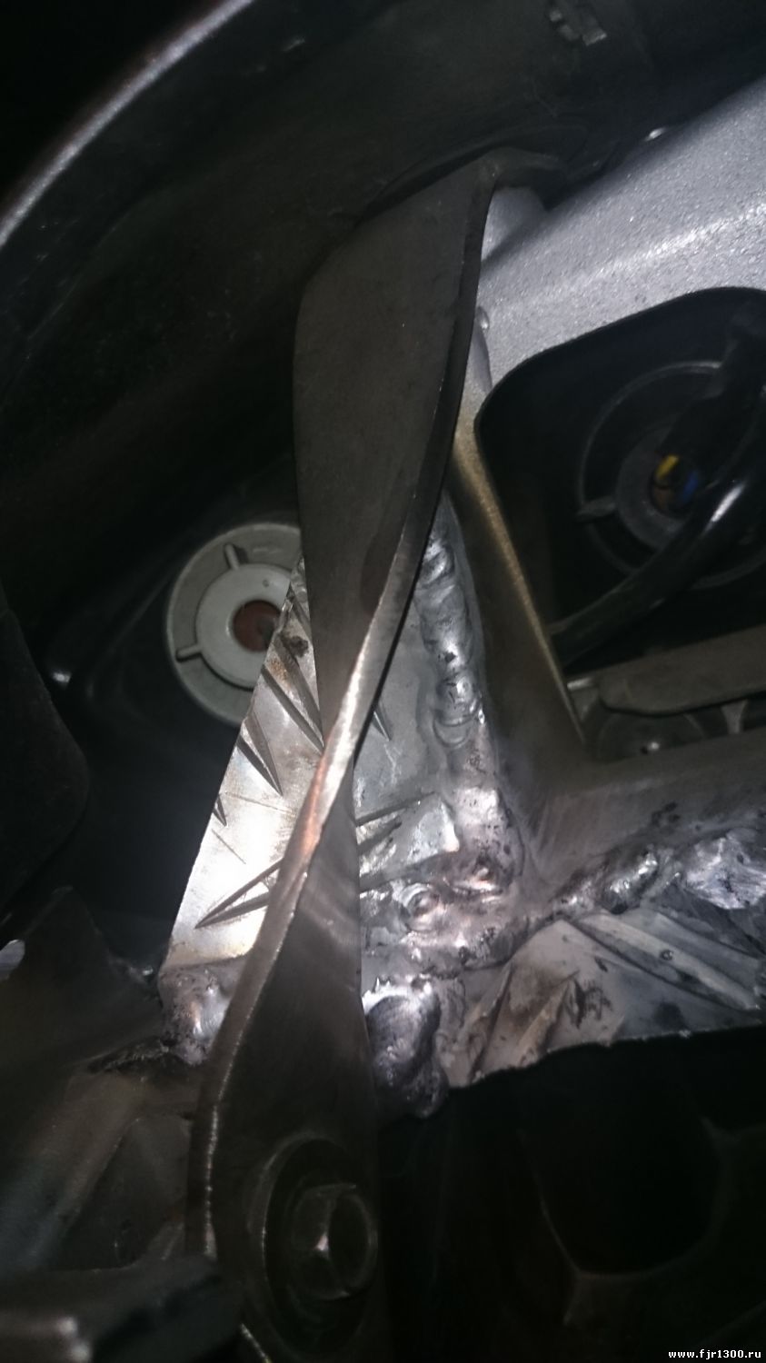

Michail37, фотки растяжек
Прикрепления: 2376903.jpg (73.7 Kb) · 1114031.jpg (78.8 Kb)

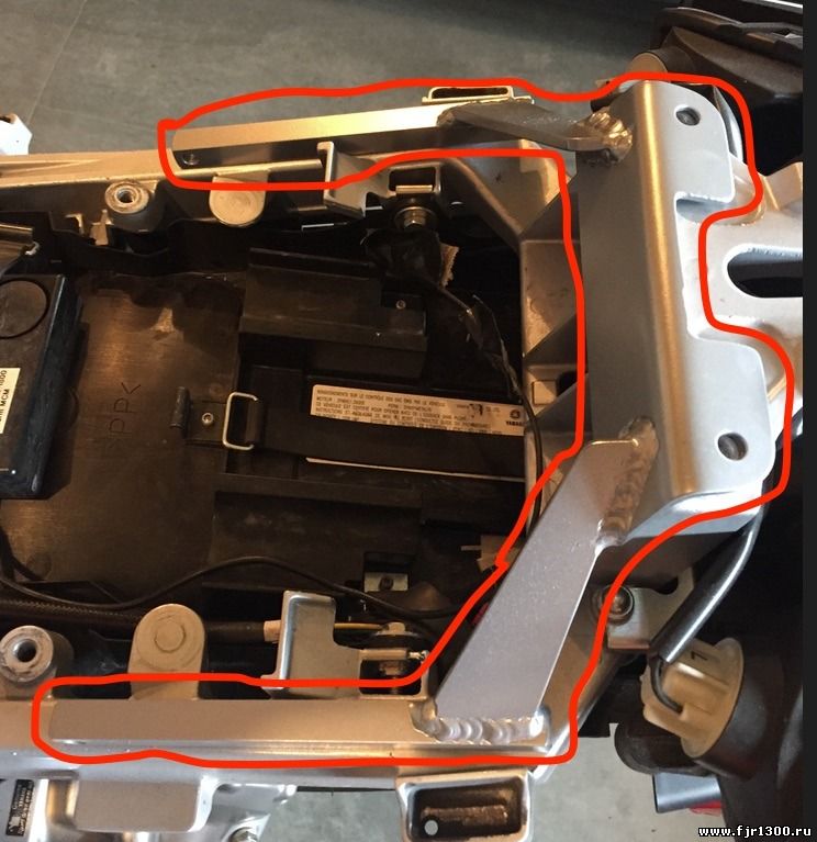

у меня на места где ломалось дополнительно наварены полоски алюминия спереди и сзади, тут кто-то писал, что купил себе новый подрамник, сразу его усилил полосками алюминия

Всем привет. Месяц назад купил fjr1300 2006 с варенным подрамником, кофр и крепление гиви, сегодня за 200 км от Мск при проезде неровности услышал хрясь)) лопнул рядом со швом с двух сторон. Подскажите куда обратиться в Мск чтобы качественно сделали? Собрался на рыбачий в июне, кофр и крепление сниму нафиг, по старике, сумку на заднее сиденье и погнал))

Отдал сегодня у нас в Одинцово, сказали 3000 будет стоить с усилением полосками в месте отрыва. Кофр ставить точно не буду.
