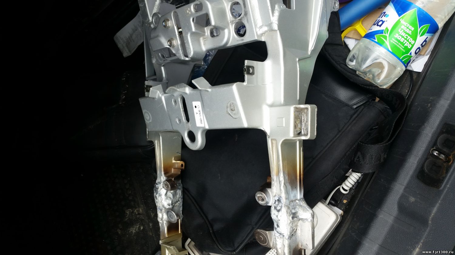

Serg177Дата: Четверг, 05.05.2016, 15:54 | Сообщение # 169
Сообщений: 10
Забрал сегодня, снизу тоже очень хорошо проварили, думаю без кофра в этом году до рыбачего доедет)))
Прикрепления: 4608266.jpg (111.0 Kb)
raider1300Дата: Четверг, 05.05.2016, 17:38 | Сообщение # 170
Serg177, НЕ ЗАВАРИЛИ-НАСРАЛИ... Варят вот так. (правый на фото, в том же месте). Главное чтобы держалось!
Прикрепления: 6736365.jpg (204.5 Kb)
Сообщение отредактировал raider1300 - Четверг, 05.05.2016, 17:49
