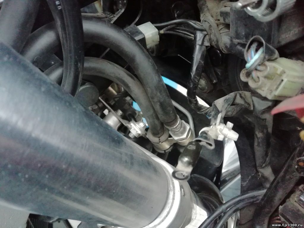

Всем доброго времени суток.
Вот и меня постигла эта участь, вчера заглушил мот, а вот запустить не получается. Нажимаю кнопку стартера а она не работает, Запустил  с третьей попытки. На приборке светит индикатор дальнего света и поворотники светят в пол накала.Свет не горит, ни ближний ни дальний.Стекло не поднимается. Начал разбирать морду и обнаружил болтающийся провод, куда идёт не знаю, мож кто подскажет.

ДмитрийДата: Четверг, 13.08.2020, 20:52 | Сообщение # 202
Sandro71, это датчик температуры окружающего воздуха, пусть болтается. Пропаивай сборки.

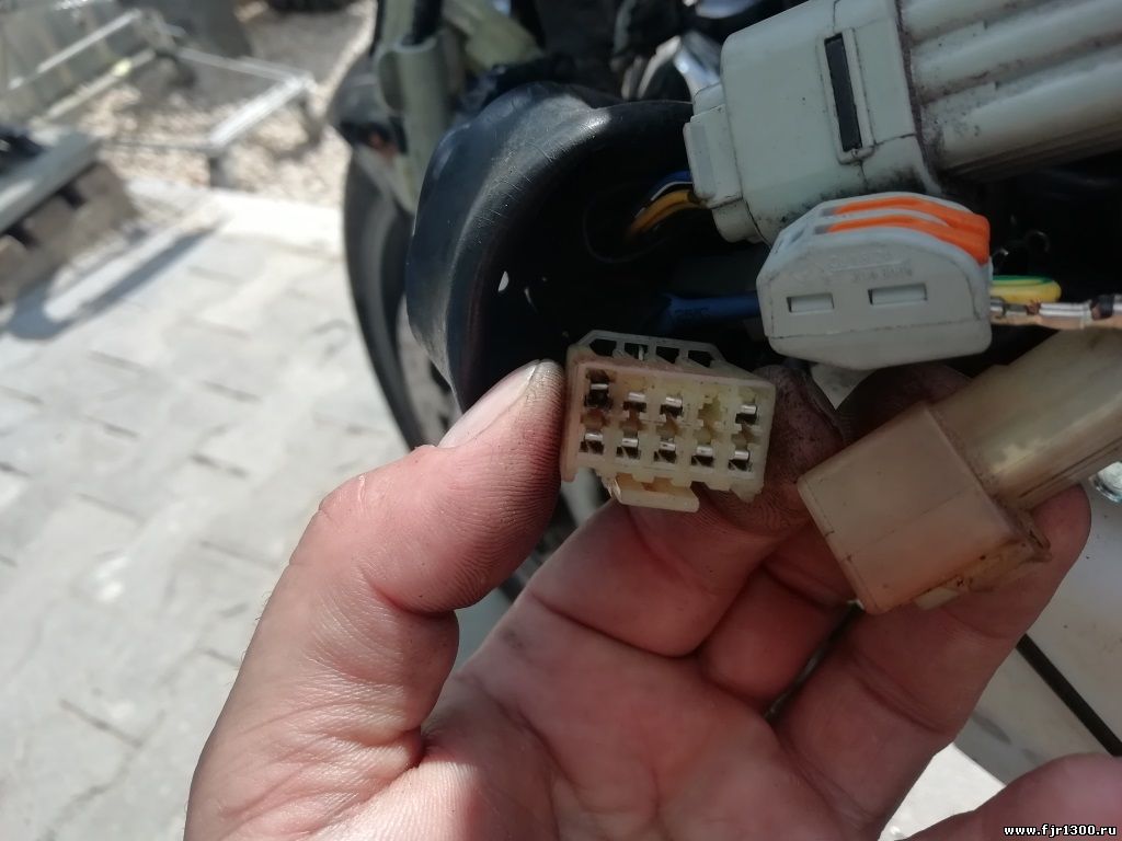

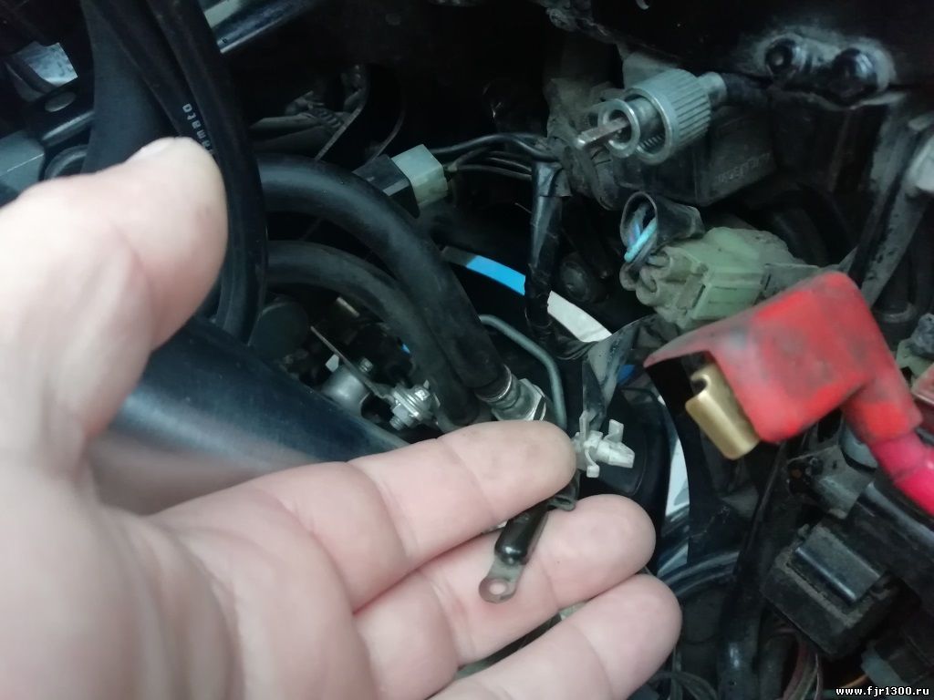

Sandro71Дата: Суббота, 29.08.2020, 21:23 | Сообщение # 208
Сообщений: 58
Приветствую всех.
Разобрался с проводами масс, я нашёл корень всех моих проблем.
Под передним левым пластикои в одном из конекторов отгорел массовый провод. Так сильно пригорел что мне пришлось его откусить с обеих сторон и соеденить отдельным конектором( не знаю как он правильно называется)
Из за этого сгоревшего силового массового провода и было очень большое сопротивление в трёх сборках под мордой.
Щас всё работает как надо.
Прикрепления: 5287589.jpg (77.1 Kb)
