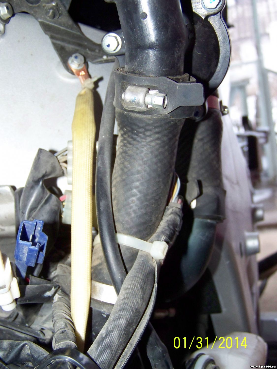

billi-bolt, В виду того,что я ни очень хороший лудильщик,я сделал скрутки,добавил дополнительный заземляющий провод с клемой на конце прикрутил его к раме,продублировав массу.Всё это скрутил,одел медную трубку и обжал её,можно просто заплющить. Мой способ мне видится более надёжным нежели лужение. Это моё субъективное мнение.

Ок. Поступим так же. А там где сенечерные( как написано слаботочные массы) тоесть это вторая точка сбора масс под баком ее походу просто обжать и не заземлять а остальные обжать и дополнительно заземлить? Просто сам нихрена не электрик поэтому расспрашиваю.

billi-bolt, По идее сечение проводки расчитано,и достаточно только вырезать точку сбора масс и просто обжать провода или хорошо пропаять.Но себе массы фар и вентиляторов надо заземлить.raider1300, всё верно.98% клемм в проводке обжатые,умеешь качественно паять,паяй.Паять умею,себе обжал,так по заводскому,типа.По заводским подогревам,получше чем все остальное.У Дайтоны 10Вт на ручку,или 30 Вт,бывает +5 воздух,10Вт мало,30Вт много,периодически надо переключать(шесть лет переключал).В заводских плавная регулировка,всё ОК!

Про точки масс - сначала обжал в медной трубке конкретно так . Заизолировал собрал . Ну заведу- на кнопочку а мот чуть с ума не сашел. Понял я тогда что походу пез пайки не обойтись и каждый проводочек залудил потом свернул в скрутку и пропаял а потом еще и обжал короче походу навека. Вот а еще знакомый электрик померял тестером скрутку с выкл и вкл зажиганием и короче там какоето напряжение при вкл усиливается( ну тут я полный ноль) и сказал полюбасу отдельно заземлить еще раз. Сине- черные провода не трогал( отдельно не заземлял). Вот короче провозился с семи вечера до часу ночи. Теперь и спать спакойно можно - масса ж есть!!!
