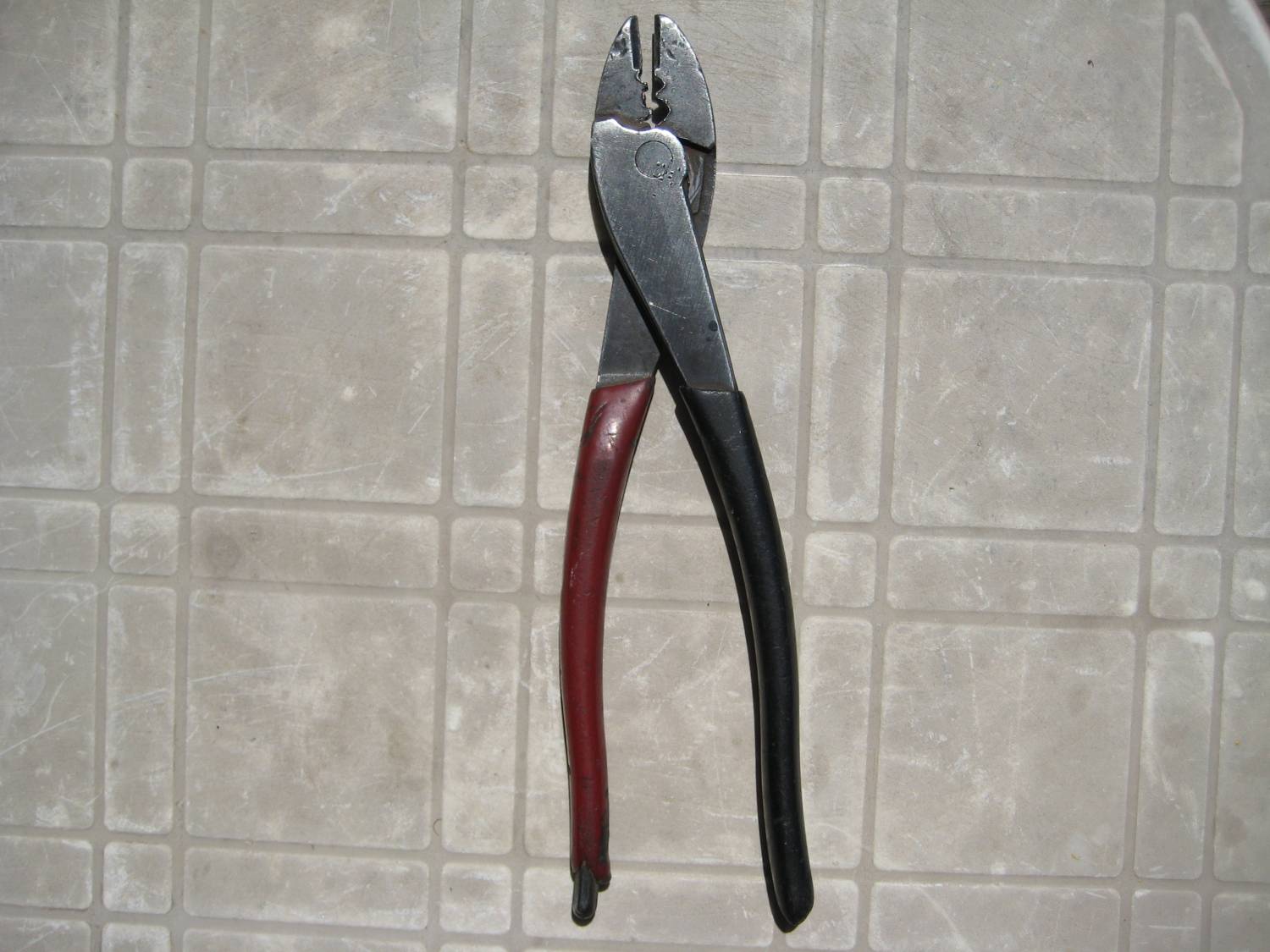

Сообщений: 24
Спасибо, обжимать надо в медную трубку или продаются специальные приблуды для этих целей?

электроникДата: Среда, 20.05.2015, 12:02 | Сообщение # 45
sanchous666, Вот мои обжимные клещи.Профессиональный инструмент,сделано в пиндосии.Покупались 20 лет назад!!!Стоили 35 дол.Перекусано и обжато ими вагон проводов,стальных прутов,обжато обжимок.До сих пор живые.
Прикрепления: 4051665.jpg (148.4 Kb)
