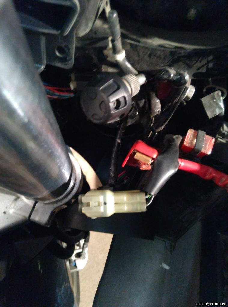

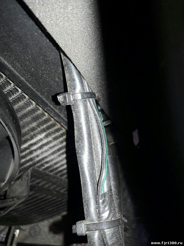

Возможно такая отзывная кампания была. На моём "американском" FJR 2009 г.в. самая нагруженная сборка масс (а именно возле крышки ГБЦ в районе 1-го цилиндра) дополнительно была заземлена неким установочным комплектом.
"Паук" и крышка сборки удалены, вместо них вставлен соответствующий 6-ти контактный разъём "папа", а от него чёрный провод с зелёной полосой выведен справа от радиатора на картер двигателя.

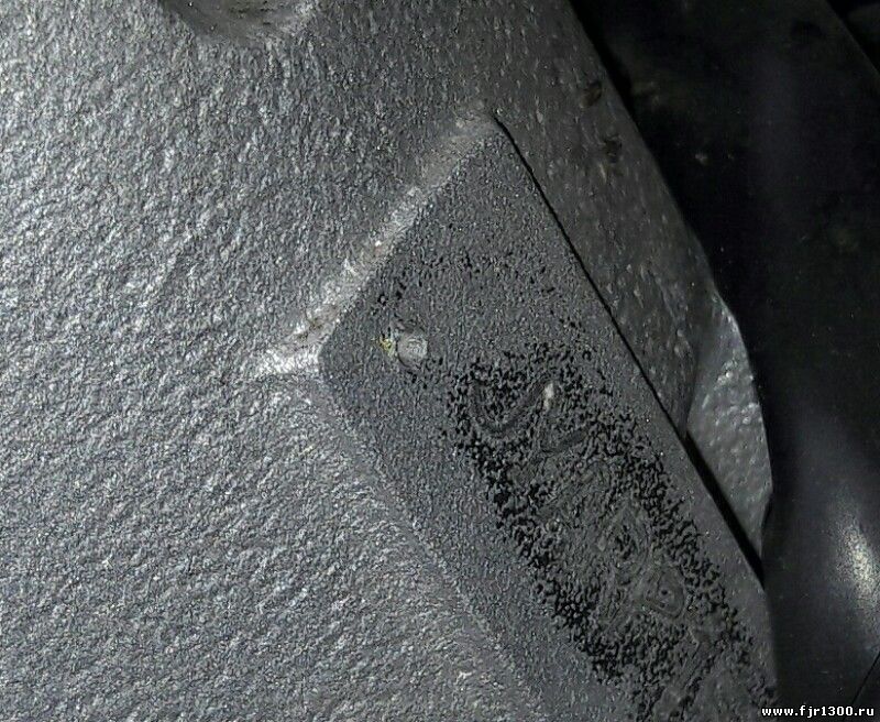

Более того, слева от VIN на номерной площадке рамы керном набита точка. Обычно так отмечают проведение обязательных работ дилером, например у Suzuki. Едва ли Ямаха выдумала что-то другое.
Мотоцикл был мной куплен в 2014-м практически новым, и в каком году были проведены эти работы американским дилером непонятно.
