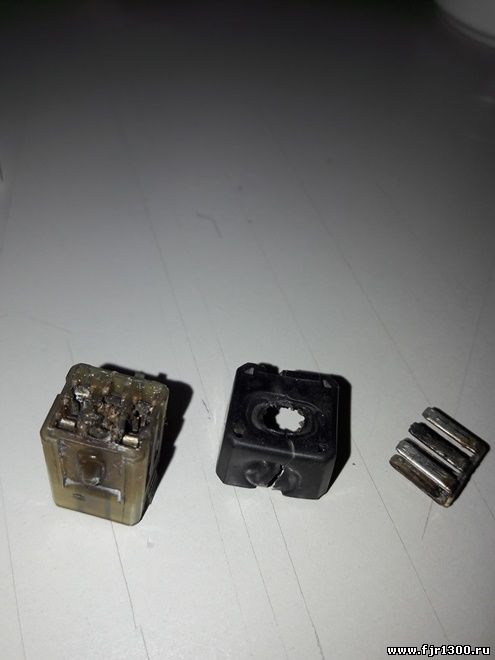

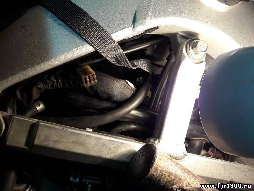

goosДата: Среда, 11.10.2017, 11:08 | Сообщение # 85
Сообщений: 656
Нашёл неконтакт. Позже расскажу как и что сделал.
goosДата: Среда, 11.10.2017, 11:08 | Сообщение # 86
Сообщений: 656
Прикрепления: 2002184.jpg (37.4 Kb)
Сообщение отредактировал goos - Среда, 11.10.2017, 11:28
goosДата: Среда, 11.10.2017, 11:28 | Сообщение # 87
Сообщений: 656
Прикрепления: 3396968.jpg (27.4 Kb)
Big_14Дата: Четверг, 12.10.2017, 08:38 | Сообщение # 88
Это и есть самая нагруженная сборка на FJR. В пиндосии дилеры её соединяют дополнительны проводом с массой.
МотоГадДата: Четверг, 12.10.2017, 09:15 | Сообщение # 89
Цитата goos ()
Сколько вообще этих сборок на моте?
Два "кубика" и ещё одна и единственная плоская планка в морде, далее один кубик в жгуте возле термостата, ещё две штуки в верхней части рамы слева (возле колена, там рядом ещё шланг от бака соединяется с топл. рейкой дросселей), ещё две на жгуте проходящем поперёк мотоцикла на клапанной крышке (они чаще всего болеют), и наконец последняя, там где жгут соединяется с "мозгами", рядом с воздушным фильтром.
Описал 3-ю генерацию. Заезжал мот. 16 года, там сборок меньше, но они "злее" там в сборках чуть ли не по 20 проводов.
goosДата: Четверг, 12.10.2017, 09:40 | Сообщение # 90
Сообщений: 656
Ок. Спасибо. Значит нашёл все 8.
