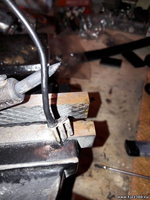

Я их все шесть заземлил, вот так
и на массу
Зачем их вырезать если они в прекрастном состоянии?
Прикрепления: 6948253.jpg (57.1 Kb)

Это примерно тот же вариант что на американском форуме. Только я не стал заморачиваться с ответными фишками-папами в которых ты всё равно спаевыешь все провода вместе и кидаешь на массу. Зачем? Если можно припаять сразу к "крабику" и кинуть на массу. А вариат с вырезанием всех масс, мне показался каким то варварским. Если все фишки заземлить, то нагрузки такой на один контакт в сборке уже и так не будет. Смысл не в пропайке или обжимке сборок, а в заземлении и тем самым снятием нагрузки.

Ну что же, посмотрим. Но, если бы с завода все эти кубики сразу были заземлены, то проблемы бы не было. На американском форуме как раз кубики оставляют на месте. Дело в том что эти кубики соеденены между собой последовательно т.е. из шести проводов в кубике один входящий, котрый питает остальные четыре и передаёт контакт шестому, который в свою очередь передает питание на следующую фишку. На этих двух котактах, входящего и выходящего, и создается черезмерная нагрузка, которая греется, а когда контакт от нагрева ослабевает, он начинает окисляться и гореть. Заземляя крабика мы снимаем эту нагрузку т.к. масса теперь подаётся на каждый из шести проводов отдельно, да ещё и дублируется массой на следующем кубике. Ну и как я писал выше, все контакты я обработал контактной защитной от окислов пастой. Так что "танец с бубнами" это как раз обрезание всех фишек, потаму что если их дополнительно не заземлить, то проблема не решится т.к. нагрузка всё равно останется. Посмотрите на проводку старых мотоциклов, там такого безобразия нет, там в провоДке как минимум три массы на корпус, здесь ОДНА. Я не претендую на этот исключительный способ решения прблемы, каждый вариант имеет место на жизнь, но только с дополнительным заземлением.

Ещё. Как раз по этому и горит именно эта фишка, которая находится под баком возле первого цилиндра. Там и так температура высокая.
