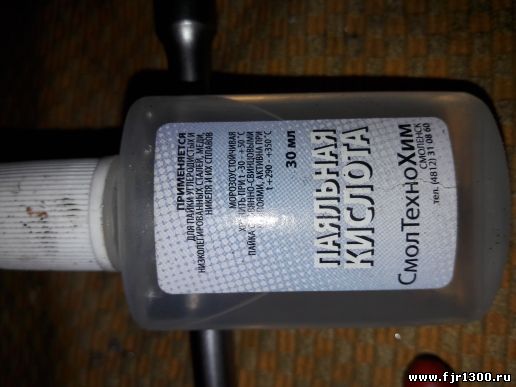

goos, кислота при пайке попадает под изоляцию и высыхая там становится бомбой замедленного действия -при малейшем попадании туда воды -она начинает разъедать  проводку  окисляя её и через некоторое время этот спаянный узел попросту отвалится -это-же мот соприкосновение с влагой  в разы выше чем на авто -но даже на авто не рекомендуют при пайке применять кислоту --только канифоль и паяльный жир к коему имеется предпочтение

МотоГадДата: Пятница, 20.10.2017, 11:51 | Сообщение # 142
Цитата goos ()
МотоГад, кстате, если можно вопрос.Я спаял с кислотой, чем это плохо не знаю. Может переделать пока не поздно? Вообще очень не удобное место у этой сборки.
Вы когда либо замечали как тонкий кончик кисточки впитывает краску за счёт капилярного эффекта?
Точно так-же зачищенный провод не только смачивает часть без изоляции (которую вы собираетесь паять), но и по жилам провода впитывает кислоту под изоляцию. Оттуда вымыть её всю НЕВОЗМОЖНО!
Проще НЕ допустить (не применять кислоту) туда её попадания.
Со временем влага из воздуха взаимодействуя с кислотой "сжирает" (окисляет) провод под изоляцией, превращая его в белую труху. Все ваши попытки достичь надёжности провалились.)))
Переделать так же сложно, т.к. длинна проводов из жгута до "кубиков" мала и не позволяет отрезать 3-4 см. возможно пропитанного кислотой провода. А вскрывать жгут, тот ещё геморрой.

goosДата: Пятница, 20.10.2017, 13:05 | Сообщение # 146
Сообщений: 656
Вот эта кислота
Прикрепления: 5552395.jpg (31.4 Kb)
