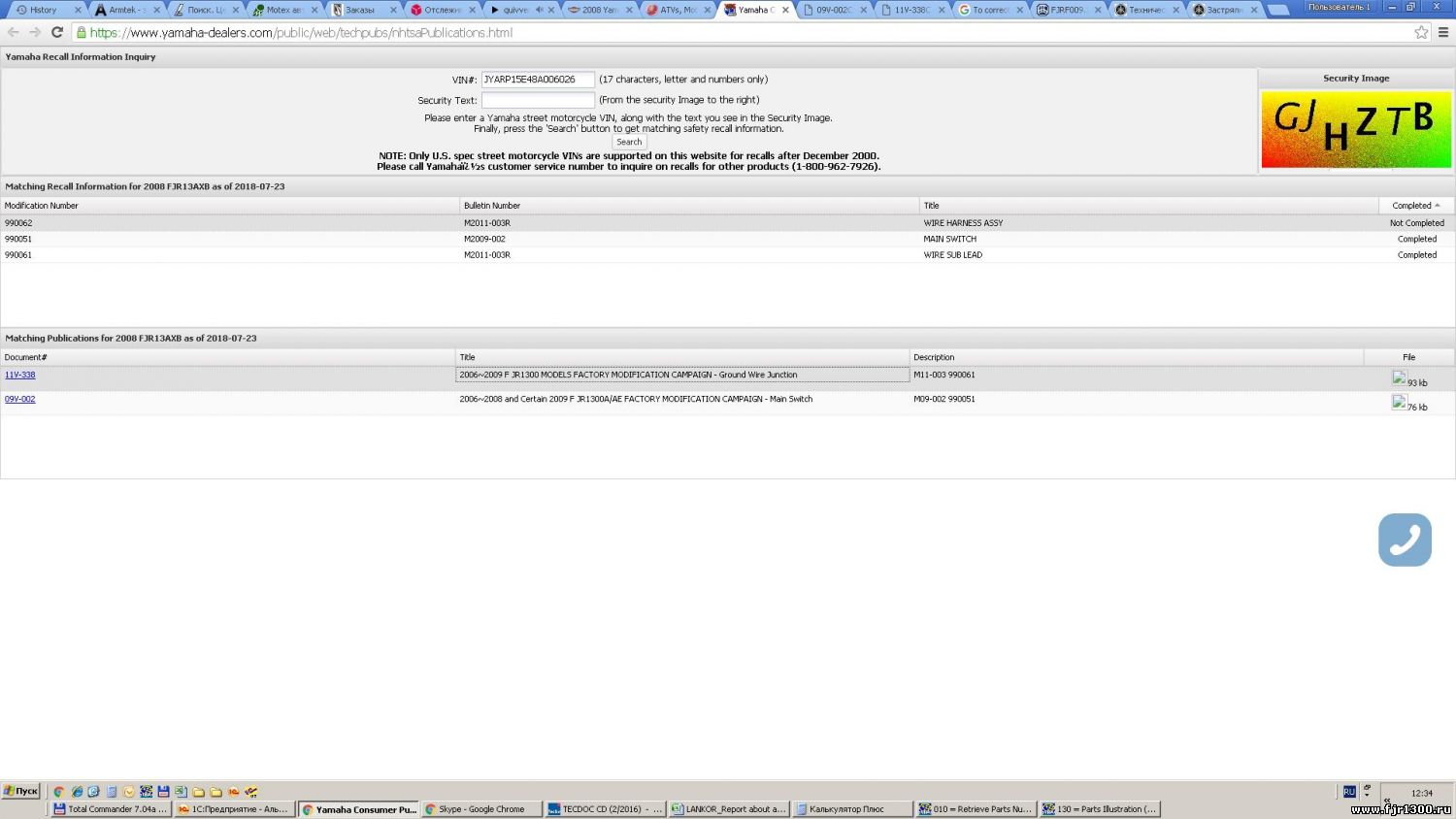

m-racerДата: Понедельник, 23.07.2018, 12:36 | Сообщение # 152
Сообщений: 39
https://www.yamaha-dealers.com/public....ns.html
По этой ссылке можно узнать на наличие отзывных кампаний в США
по моему вин коду делалось 2 отзывные
кто-нибудь знает что именно делается в этих отзывных? И уточнял ли кто-то в РФ есть ли?

emivДата: Вторник, 24.07.2018, 08:03 | Сообщение # 153
Сообщений: 306
m-racer, Замок зажигания и сборки масс, судя по наименованиям отзывов.
2003 ABS
