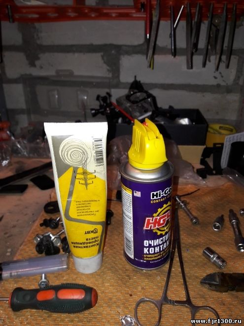

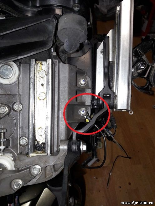

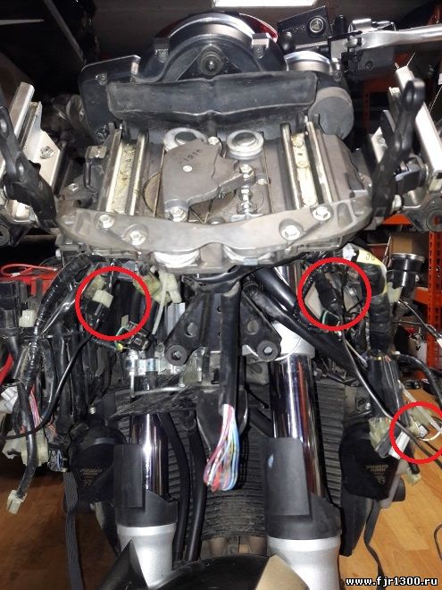

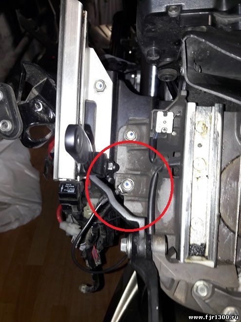

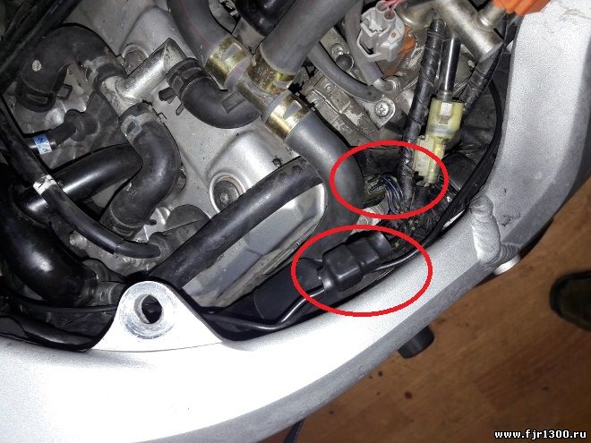

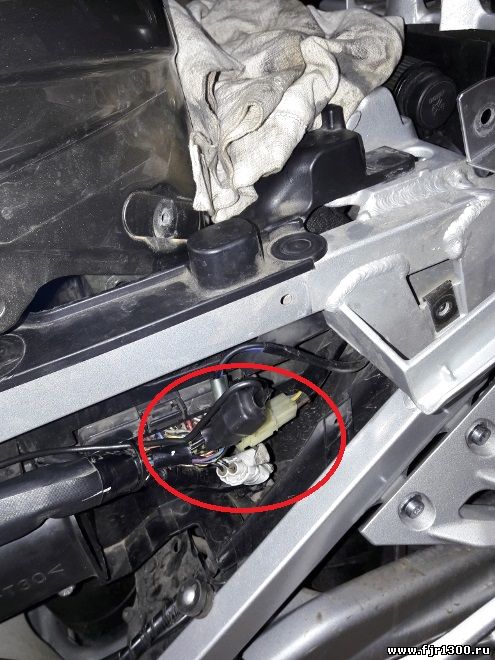

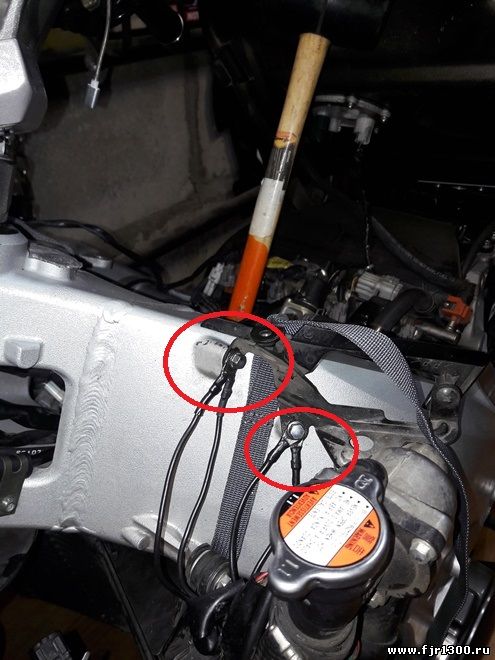

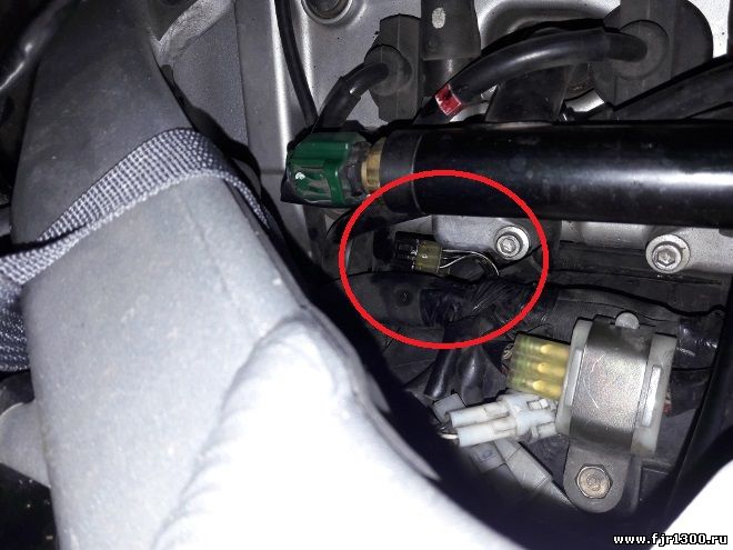

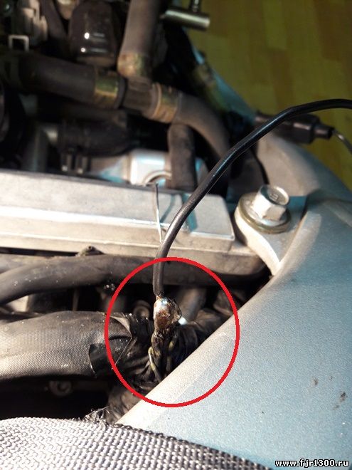

Всем привет. Вобщем почитал я всё про сборки масс на этом форуме и на ссылках с форума, и сделал по своему. После того как я всетаки нашёл сгоревшую фишку, я её отрезал и спаял, подпояв к ней провод который прикрутил к раме мотоцикла. Всего я нашёл 8 сборок. Все осальные почистил спреем - очистителем контактов и обработал контактной проводящей пастой. Две сборки (с синими и чёрно-белыми) проводами оставил как есть, а к остальным 5-ти, к "крабу-папе" припаял провода, которые так же прикрутил к раме.
Средства для обработки
Две сборки находяться под фарами, одна под бардачком
Две под баком в районе первого и четвертого цилиндра, та что в районе четвёртого с чёрно-белыми проводами не заземлял. Она на фото.
Та что возле первого цилиндра и сгорела.
Ещё две тоже под баком, но в районе инжекторов с лева. Та что выше на фото, с синими проводами.

Ещё одна в районе воздушного фильтра
