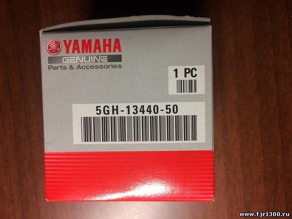

На днях купил фильтр за 850 руб.

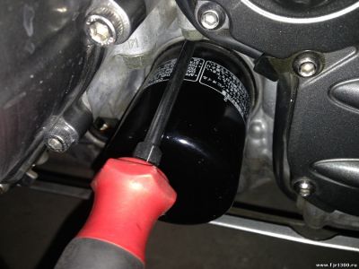

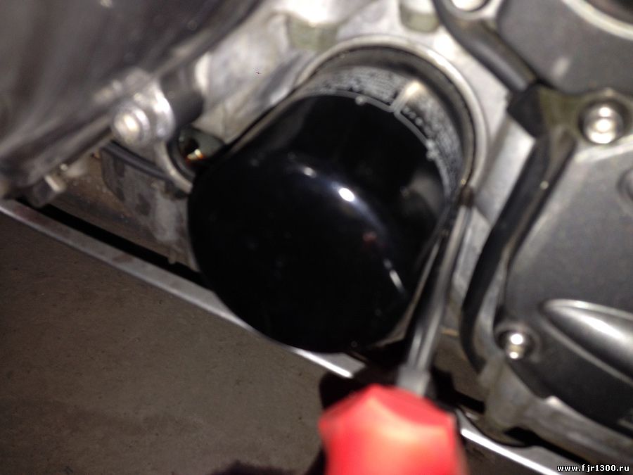

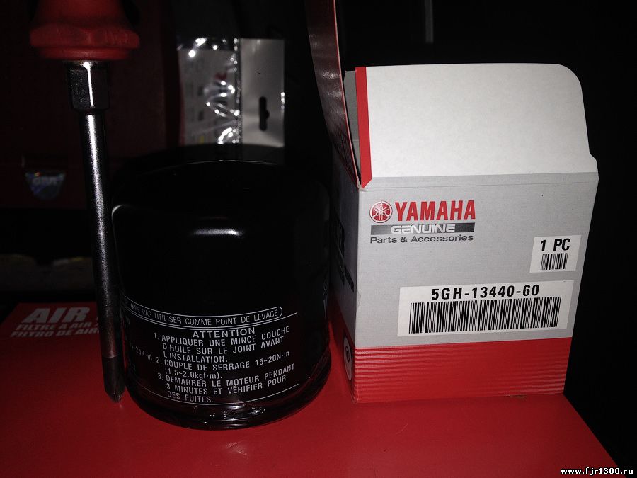

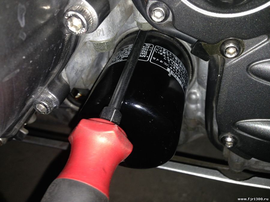

Приехала мне посылка из Японии, в ней фильтр, заказывал партнамбер 5GH-13440-50-00 а приехал 5GH-13440-60-00, написал в саппорт магазина, ответили "По базе Ямахи эти номера заменяют друг друга."
Сегодня пришел к моту и обнаружил что мой старый фильтр длиннее того что прислали на полтора-два сантиметра. Страшно ли это али как?

Osik, Ставь смело,все Ок.

на мотоциклы 2001 года устанавливался более длинный фильтр и замена его по мануалу была раз в 20 тыс км
на мотоциклы с 2006 года стали устанавливать короткий фильтр и замена его на 10 тыс км

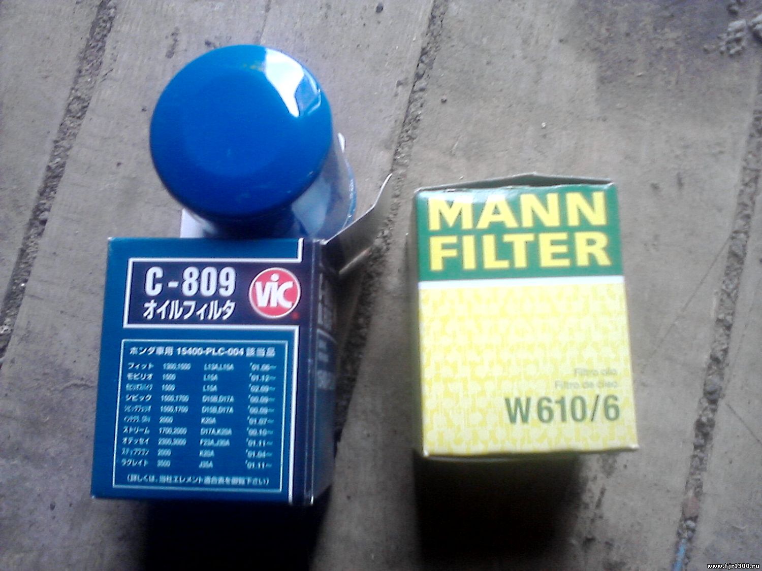

а я чего то решил синенький купить
