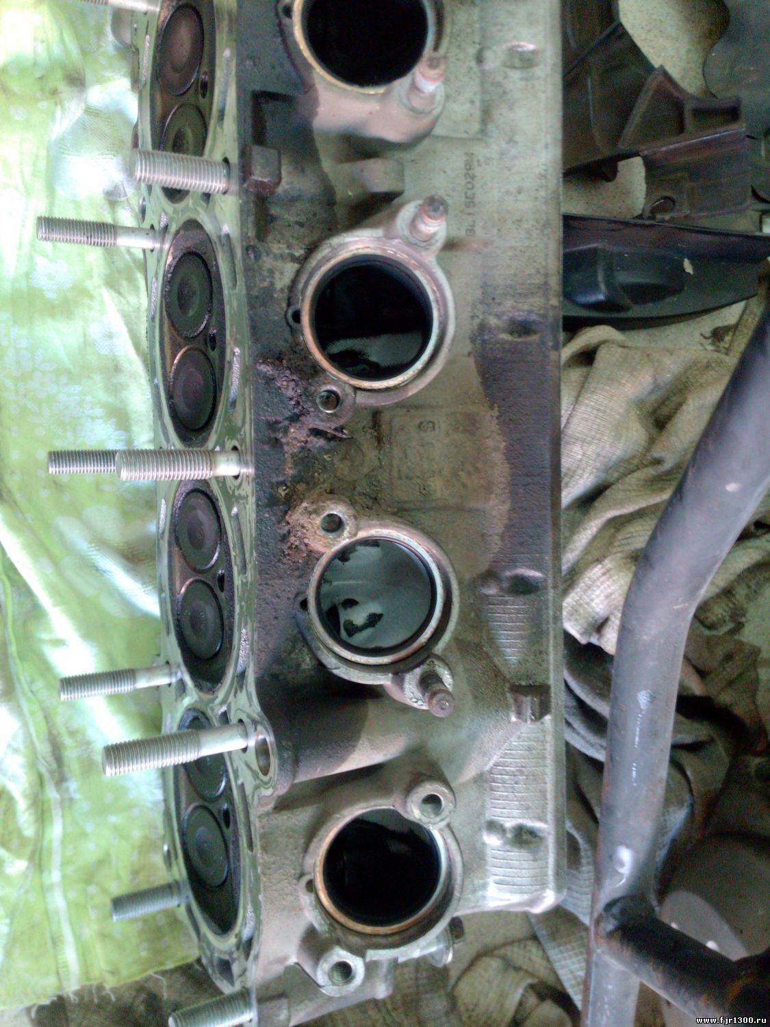

ALobovДата: Понедельник, 13.10.2014, 20:02 | Сообщение # 59
Сегодня посмотрел голову, а там такая вот картинка. Есть ли у кого какие мысли по этому поводу
Прикрепления: 4810598.jpg (200.3 Kb)
МотоГадДата: Понедельник, 13.10.2014, 21:19 | Сообщение # 60
А что у Тебя подтекало масло или а.фриз между 2-м и 3-м цилиндром, с крышки или головки?
