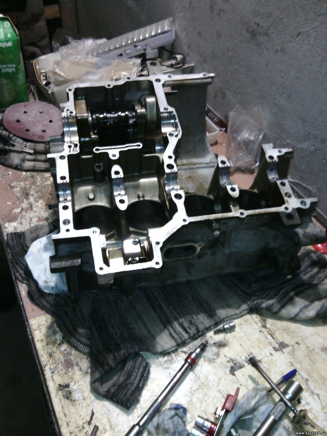

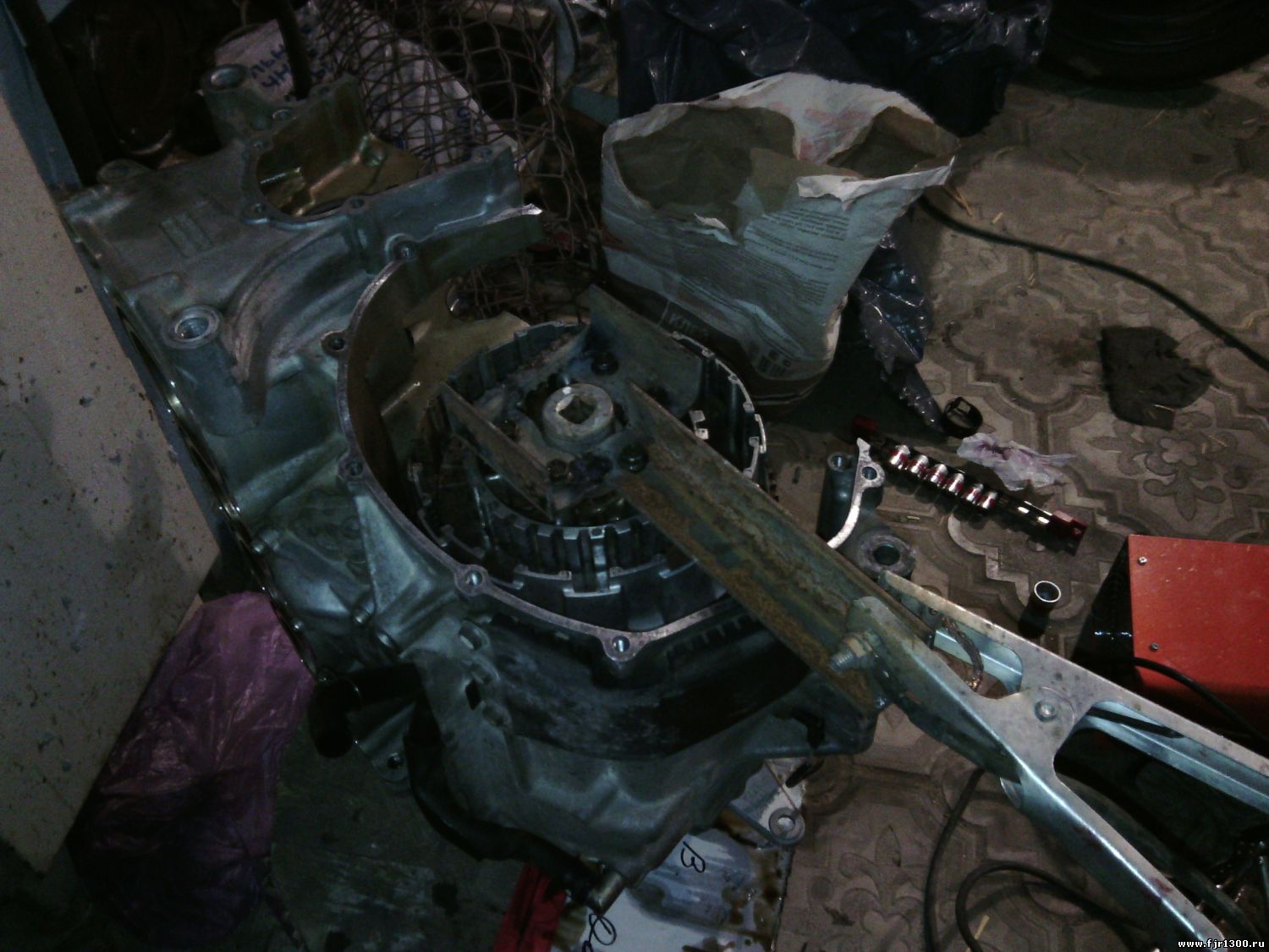

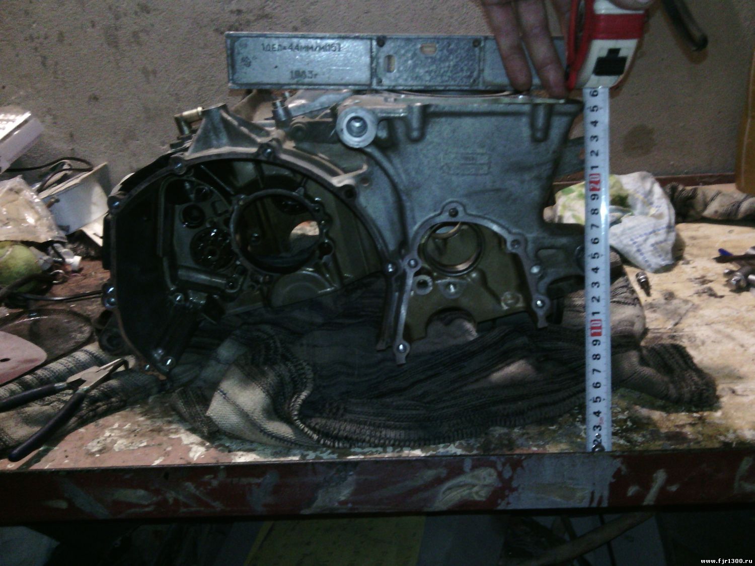

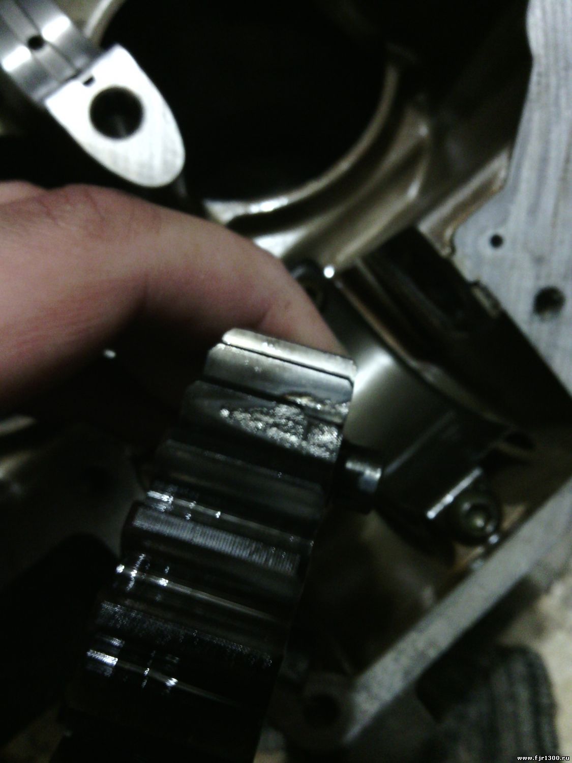

сегодня поработал мальца, забабахал съемник корзины, выпотрошил коробас, приготовил блок к очередной поездке. пятая передача в цикле жизни че то  закусила, одна шестерня на свалку

50 тыш руб и мот в идеале будет,да и вдруг отчет потом кому пригодится
ZloijabДата: Четверг, 13.11.2014, 22:08 | Сообщение # 276
завтра приходят направляющие, очередной поход к токарю, жена боится уже за свою духовку, буду греть там головку
так делать категорически нельзя,сломать крепеж очень легко,для того чтоб отвернуть гайку есть спец оправка или изготовить из ненужного стального диска

ZloijabДата: Четверг, 13.11.2014, 22:29 | Сообщение # 278
С чего бы закручено на 5 болтов из 6 перекоса нет, за 2 бы тянул сломал, а так... Я так на всех мотах корзины откручиваю, не одной ещё не сломал
EгорДата: Четверг, 13.11.2014, 22:40 | Сообщение # 279
Сообщений: 268
Моему знакому поменяли сцепу на репсольке на ходу вырвало крепеж вместе с пружиной пробило крышку оттуда хлынуло масло прям на раскаленый глушитель хорошо успели затушить.Ты можешь не заметить трещину,это хорошо что у тебя все было хорошо,а я Видел как их отрывают  просто перетягивая болт
ZloijabДата: Четверг, 13.11.2014, 22:47 | Сообщение # 280
Крепления отрывают? Там вроде стенки усиливающие там сантиметра 1,5-2 торчит без усиления, чтобуы их сломать надо перекос дать
ZloijabДата: Четверг, 13.11.2014, 22:53 | Сообщение # 281
Ты считаешь что вставить бревно в заднее колесо как некоторые, или отвертку в зубья шестерен коробки гуманней чем такой сьемник?

Сообщений: 268
Я поступал проще откручивал пневмоинструментом

Big_14Дата: Четверг, 13.11.2014, 23:13 | Сообщение # 284
Я за бревно на 5-й передаче! Но момент уже упущен.
Пневмоинструмент круто, но он не всегда под рукой..
Сообщение отредактировал Big_14 - Четверг, 13.11.2014, 23:16
ZloijabДата: Четверг, 13.11.2014, 23:18 | Сообщение # 285
затягивать сбревном неудобно, оно пружинит
