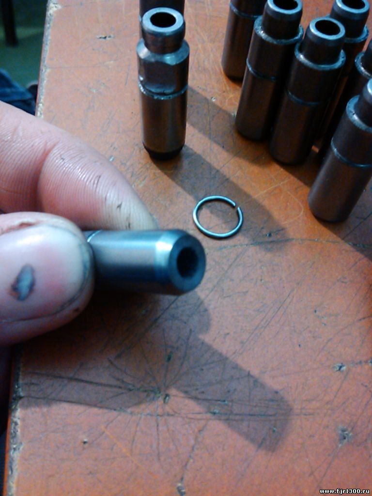

Втулки уехали к токарю, крышка масляного канала тоже, и задний тормозной диск, ждём че он сотворит

Маслосьемные 8 шт пришлось саабовских взять, по приходу в продаже 8 родных будут

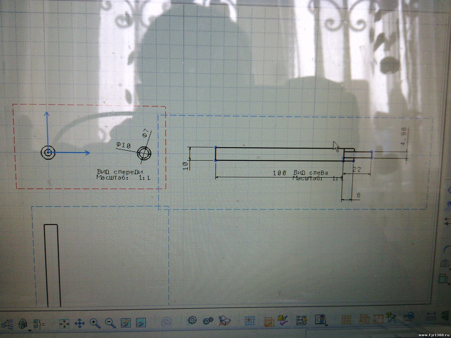

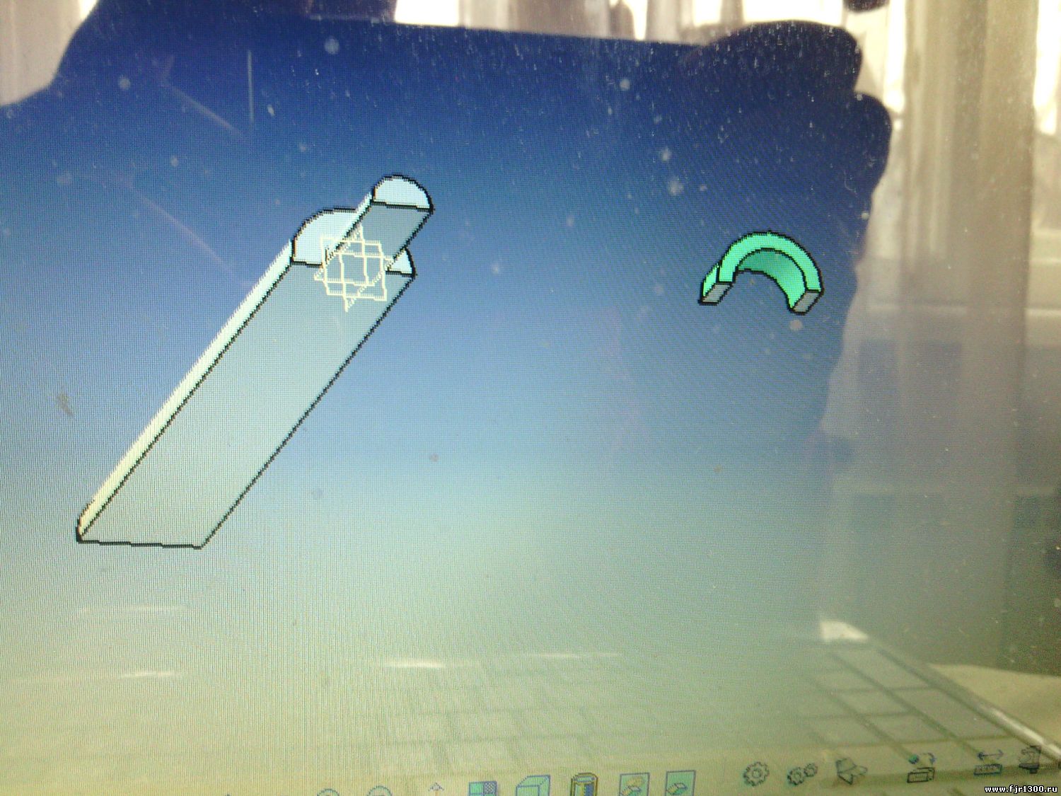

время идет  и появляется все больше готовых деталей, готовы направляющие, расчертил пилот, сегодня будет готов, завтра блок съездит в Новочеркасск в компанию ЕВРОМОТОР. Чертежи пилота прилагаю. ПС там неправильный один размер во 2й детали диаметр стоит 7, а по факту должен быть на 0.05 больше чем диаметр посадочного места масляного колпачка
ппс в 3д модели изображена половина детали(она рассечена чтобы переложить ее в 2д и отдать чертежи токарю
