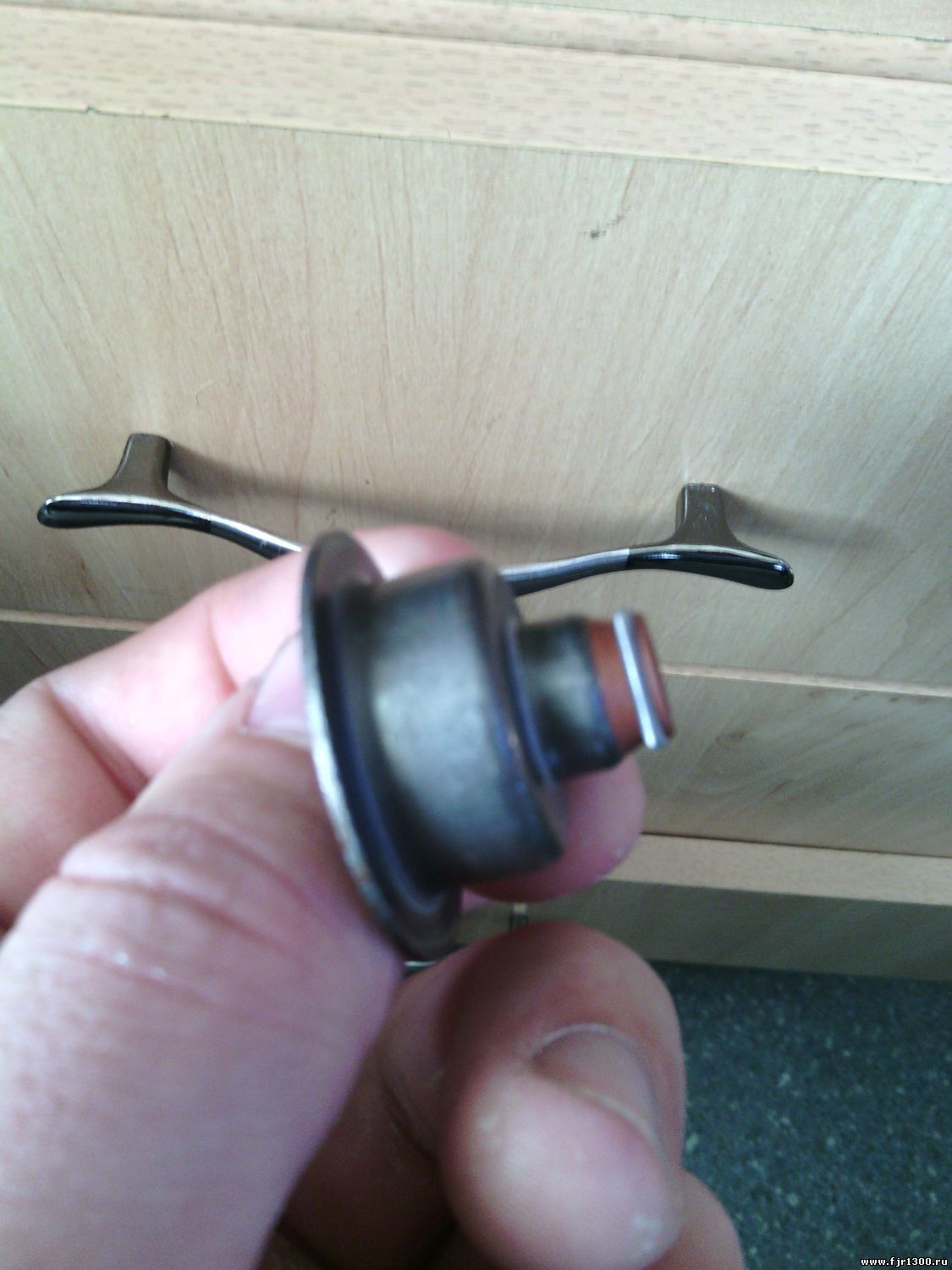

EгорДата: Суббота, 22.11.2014, 21:57 | Сообщение # 316
Сообщений: 268
Febi19620 Общие Внутренний диаметр 5 мм посадочный диаметр 7.8мм

ZloijabДата: Воскресенье, 23.11.2014, 08:42 | Сообщение # 317
Придётся внизу втулки канавку нарезать. Попробую померяться внутренний диаметр может проще феби заказать, а высота какая у них?

ZloijabДата: Воскресенье, 23.11.2014, 10:26 | Сообщение # 319
Тогда надо узнать с какой машины это феби, чтобы взять оригинал на нее
ZloijabДата: Воскресенье, 23.11.2014, 10:29 | Сообщение # 320
И есть ещё мысль , выточить колечко под диаметр родного колпачка и посадить с натягом на горячую посадку на втулку, потом поставить ямаховский сальник

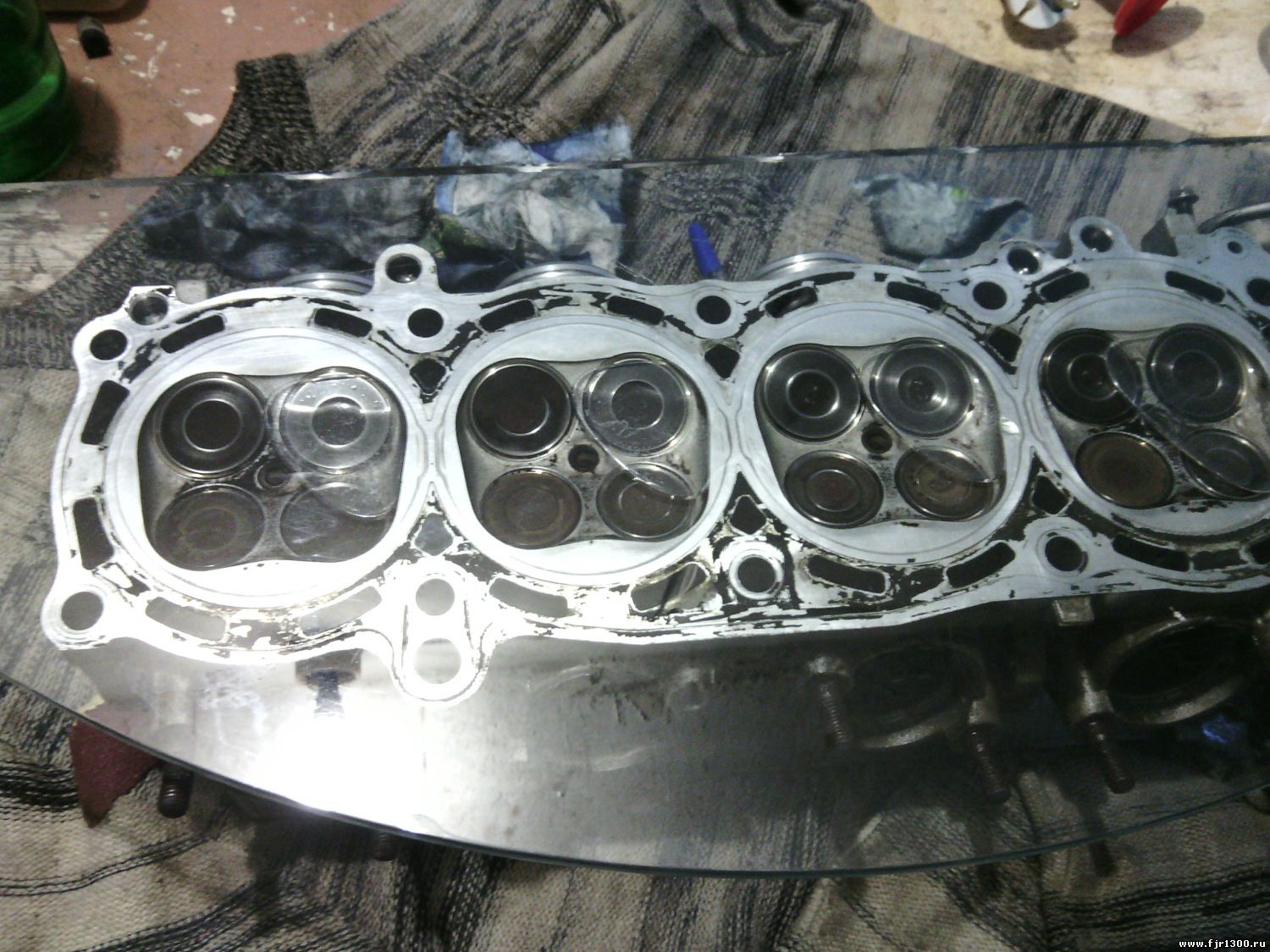

ZloijabДата: Воскресенье, 23.11.2014, 14:23 | Сообщение # 321
притер голову, залил накрыл стеклом и уехал завтра посмотрим

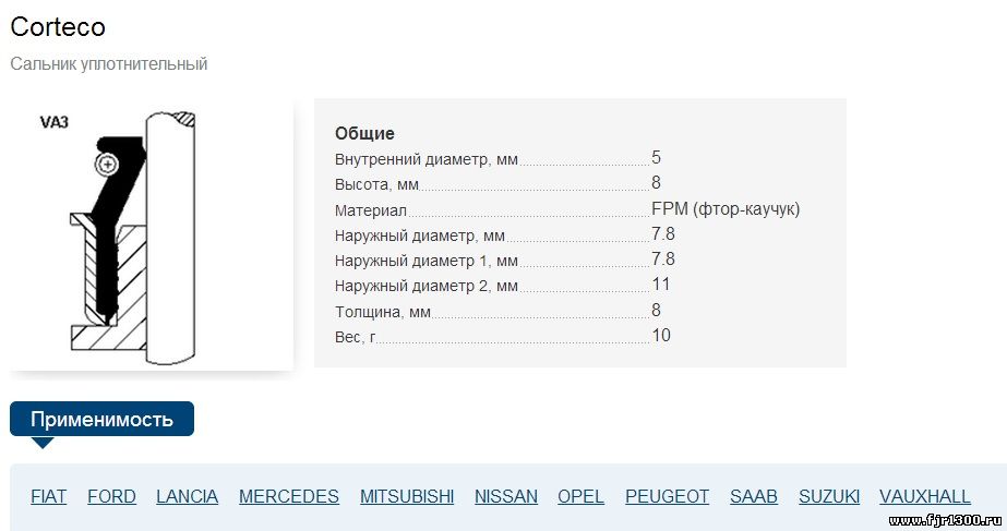

EгорДата: Воскресенье, 23.11.2014, 20:29 | Сообщение # 323
Сообщений: 268
не стоит не чего мудрить ставь эти что я тебе говорил febi они фасовщики и сами не производят,высота уних 8мм  посадочное 7,8мм одинаковое  с теми что ты купил,если сильно хочется возьми типа оригинал  любые от фиат лянча опель мерседес сааб пежо ниссан  сузуки мицубиси

ZloijabДата: Воскресенье, 23.11.2014, 20:39 | Сообщение # 324
Сначала эти попробую вернуть, прошло 6 часов один цилиндр обсох наполовину, остальные в норме сухо, клапана лежат под своим весом. После завтра допритру

игорьДата: Понедельник, 24.11.2014, 00:18 | Сообщение # 328
это опель...
06 42 500 оригнальный номер советую
12017224 кортеко
70-34223-00 виктор рейнц
ZloijabДата: Понедельник, 24.11.2014, 08:36 | Сообщение # 329
Копию оригинала не было варианта стелать. Посадочное колпачка было изначально меньше оригинала. С утра глянул на головку 6 клапанов травят из 16. Завтра сделаю
