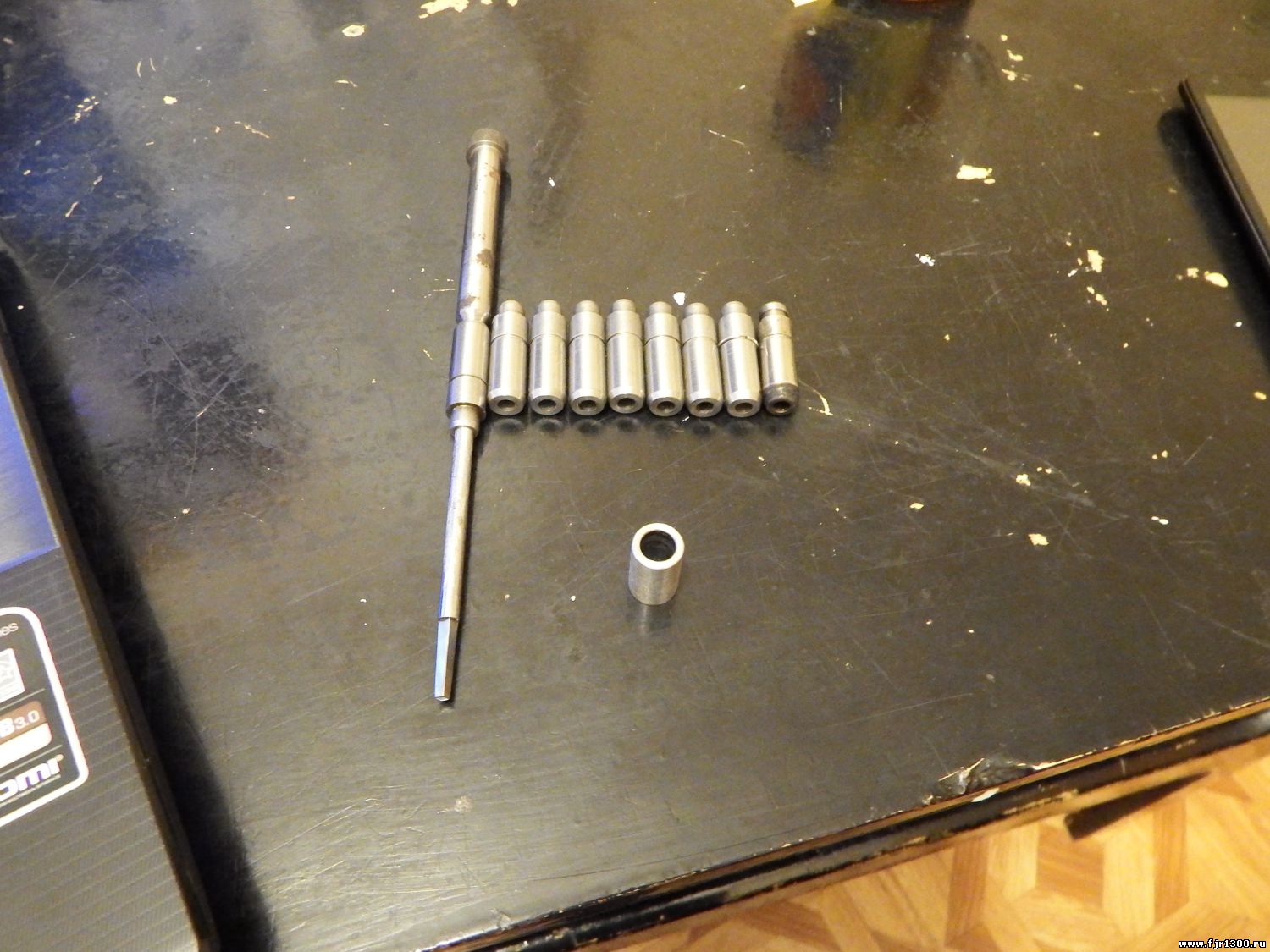

забрал у токаря свои детальки, вышло 2тр (за работу)+1.6тр(стоимость направляющих от сааба), плюс 70р за 1 колпачок маслосъемный итого 4160 ровно вдвое  (вместе с пилотом) меньше чем 8 направляющих по 1025, плюс выручка от продажи 8 родных колпачков, пилот сделали из толкателя клапана какого то дизельного мотора(короче с того что под рукой было). справа на фотках родная направляющая, остальные переточенные

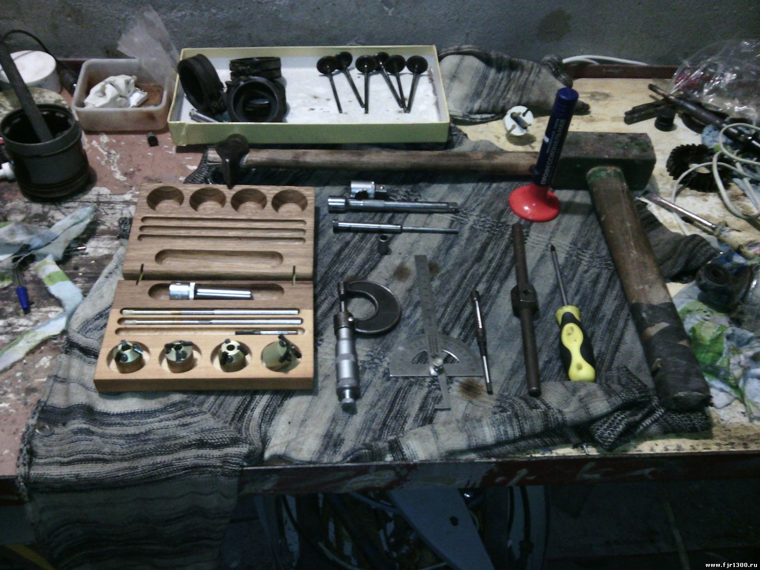

И так я двигаюсь все дальше и дальше, набор шарошек взял цена -6500 взял в аренду на три дня за 650р, сегодня пртирежу фаски может видео сниму если кому интересно, шарошки под 3 угла, и 3 диаметра клапанов

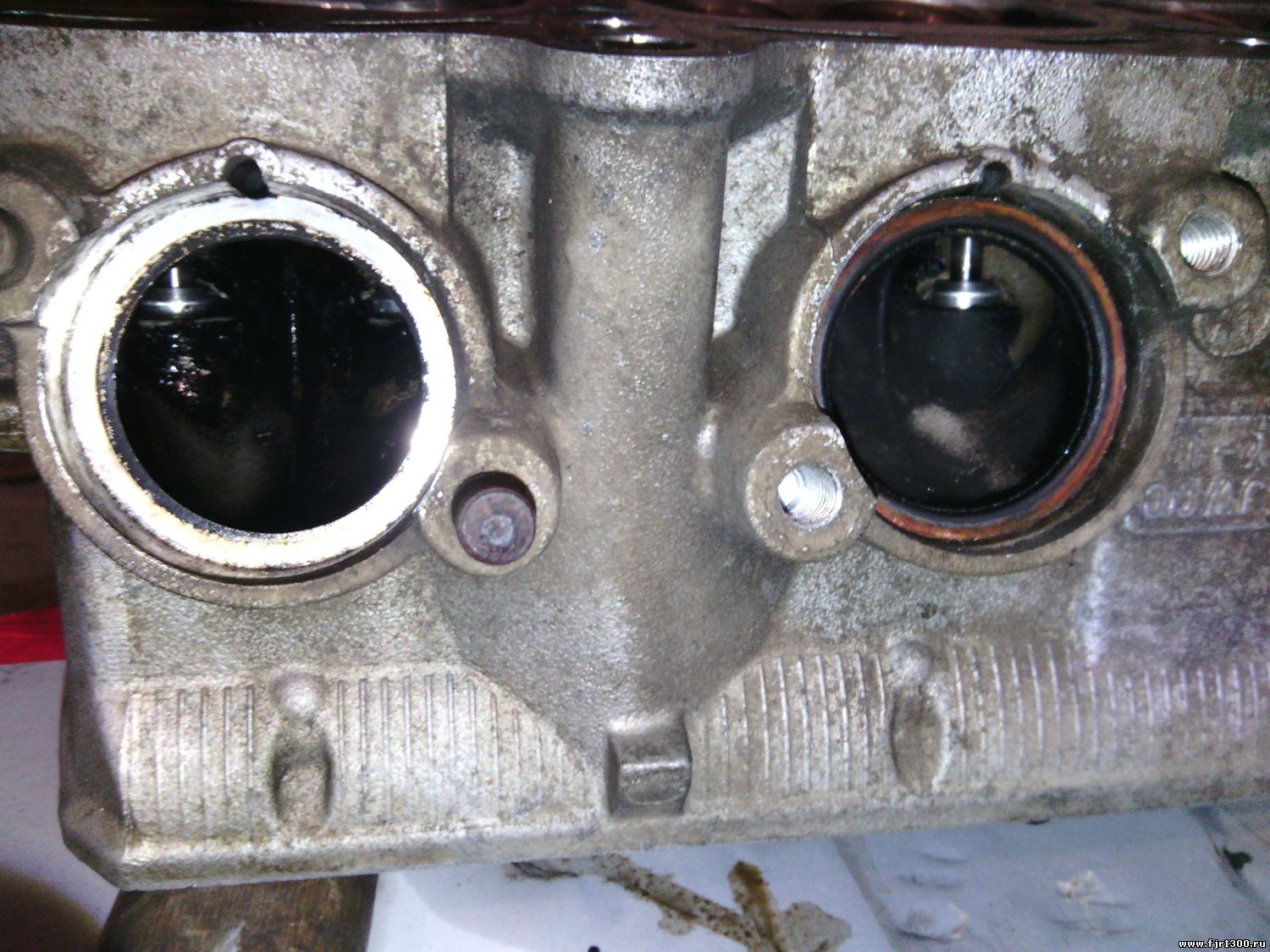

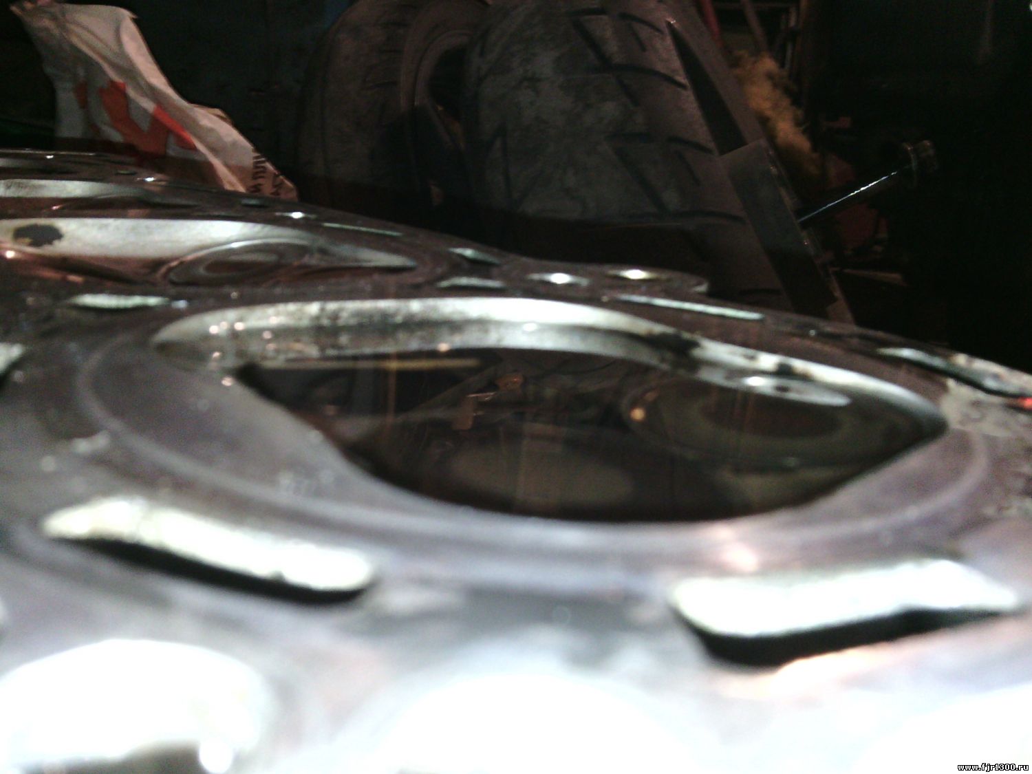

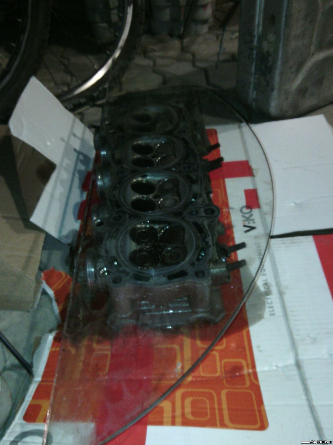

сделал, там прирезать всего 4 клапана из 8 надо было. Пролил сразу после прирезки один цилндр, через час начало сочиться из выхлопа, протер фаски тряпочкой залил еще раз. накрыл стеклом и уехал.  завтра гляну. уезжал через пол часа было сухо. Прорезал все по уму,сделал 3 фаски, фаска 45 градусов толщиной 0.9-1.1мм. завтра приходят колпачки с сааба, может на выходных соберу головку. Кстати точить направляющие было не обязательно, головка и место позволяет пройти разверткой отверстия до 12  и поставить направляющие так как есть(отрезав длинну) Клапана изношены не равномерно впуск 4.97 толщина стебля, выпуск 4.95. выхлоп Немного болтается в направляющих но меньше чем раньше, впуск сидит четко не шевелится. Колпачки дубовые уже. На некоторых седлах фаска 45 была набита дважды, меня это смутило когда прирезать начал.  Края срезает а центр черный, ну через пару проходов все в норму приходило.  На фотки не богато, во времени был ограничен, и устал. На лужу на картоне можно не обращать внимания, это я налил, когда открыл клапана фаски протереть.
