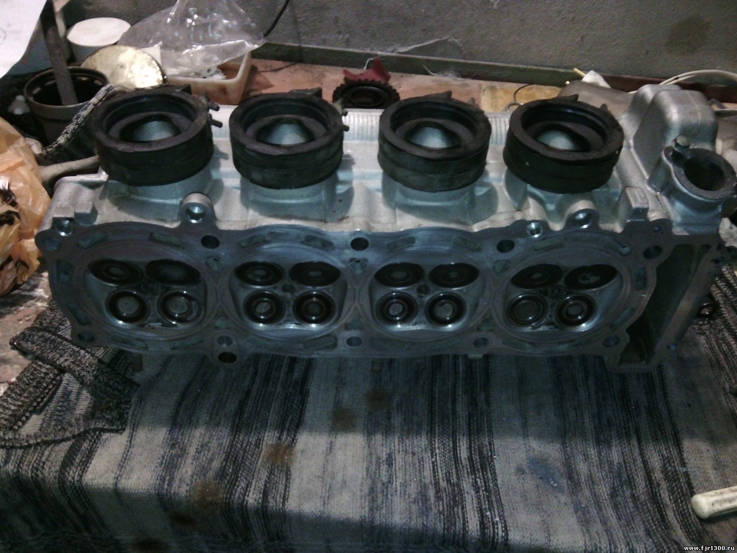

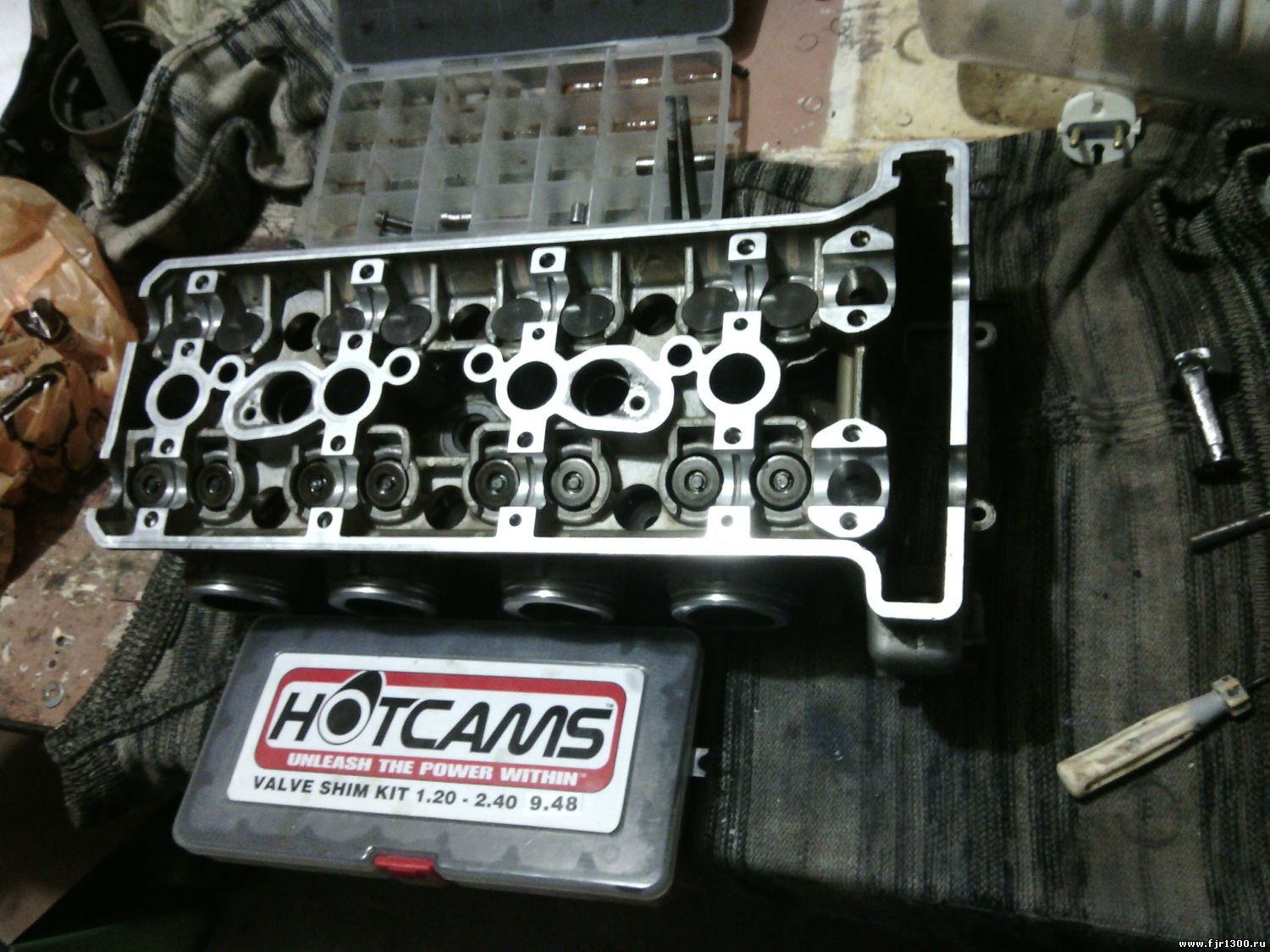

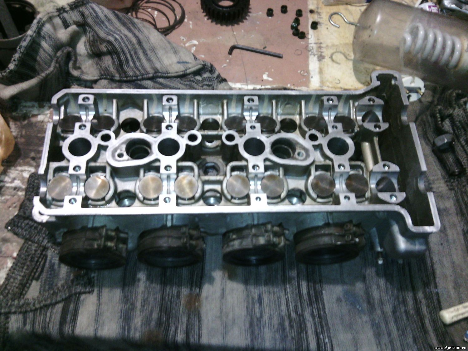

ZloijabДата: Суббота, 13.12.2014, 20:34 | Сообщение # 424
собрал головку, теперь из готовых деталей вилка и головка
Прикрепления: 2841866.jpg (181.7 Kb) · 8028974.jpg (194.5 Kb) · 4925585.jpg (182.0 Kb)

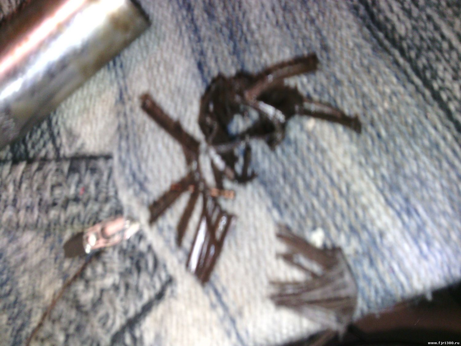

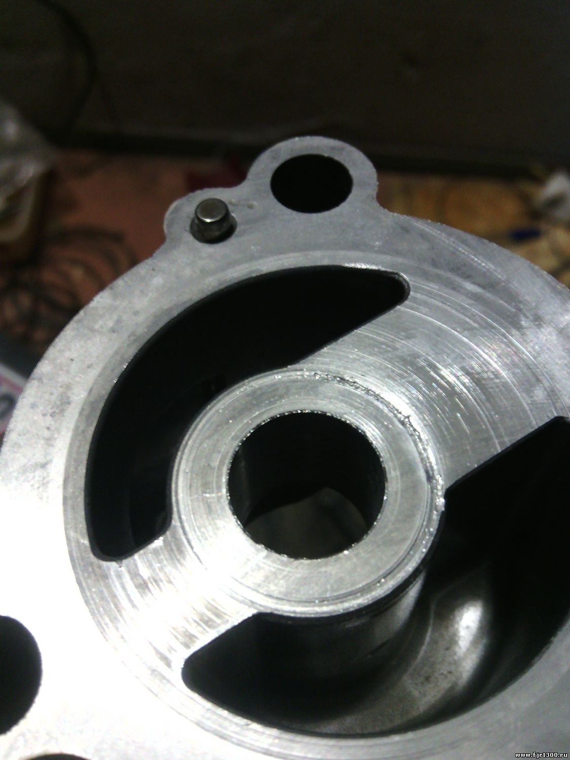

ZloijabДата: Воскресенье, 14.12.2014, 18:26 | Сообщение # 426
собственно все и так видно насос увален, двигался с заеданиями, сожрал что то в цикле своей жизни))) новые шестерни явно не зря куплены, двигается плавно теперь, нигде не закусывает

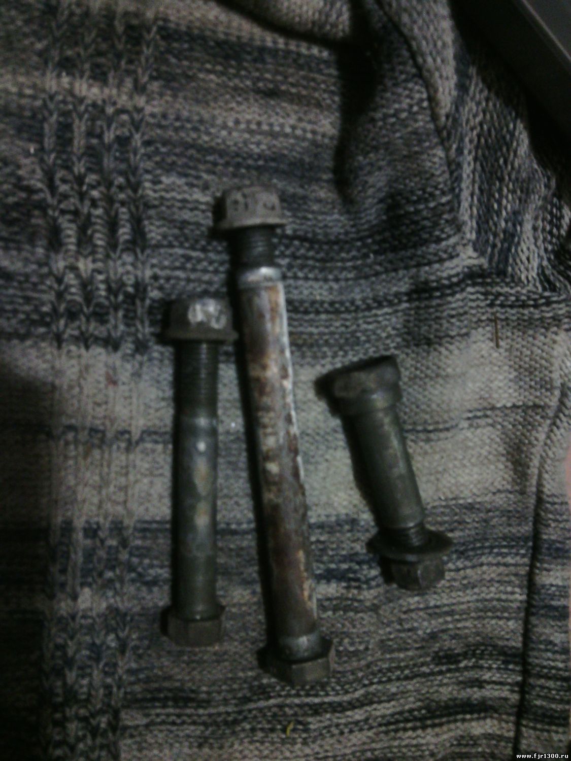

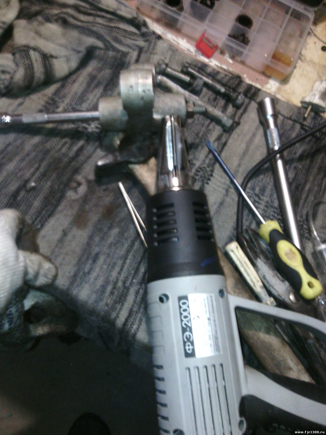

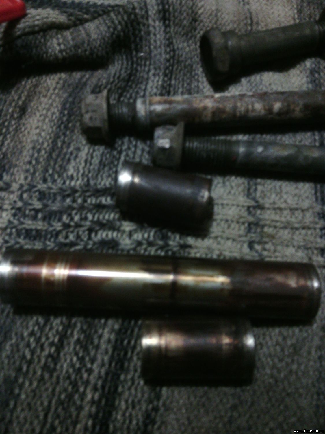

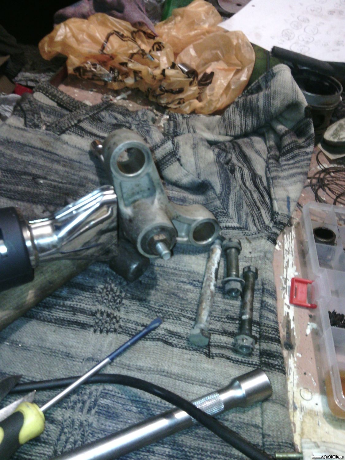

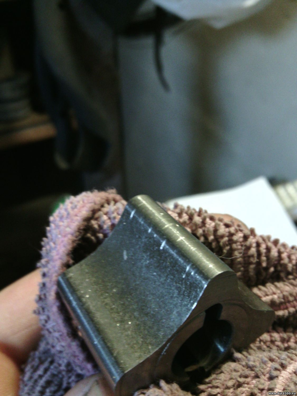

ZloijabДата: Воскресенье, 14.12.2014, 18:32 | Сообщение # 428
треугольник подвески разобрал, все приходилось греть, как же я расстроен был когда увидел в подшипниках бумажный сепаратор. они б еще на соплях собрали
Прикрепления: 7797464.jpg (159.7 Kb) · 4112764.jpg (126.9 Kb) · 9615152.jpg (136.6 Kb) · 3612846.jpg (157.5 Kb) · 7636623.jpg (198.3 Kb)
raider1300Дата: Понедельник, 15.12.2014, 16:06 | Сообщение # 429
Zloijab, Бумажные сепараторы???.....Нет предела японской экономности... Хотел всё открыть,смазать,теперь что-то даже и не знаю....Что посоветуешь?Всё вроде-бы очень хорошо работает,хотел амморт снять,пружину верхнюю загрубить и "проставку" 1 см алюминиевую установить.При помощи всех этих нехитрых манипуляций хочу настроить подвеску под двух  европейских пассажиров и багаж.
ZloijabДата: Понедельник, 15.12.2014, 17:23 | Сообщение # 430
Вот эта требуху на свитере и есть сепаратор. если бы там не было все в ржавчине я бы помыл и поставил все на место, а так придётся менять, больше всего наружные обоймы пострадали. Если снимать махать раз в 10 15 тыщ узел вечный будет

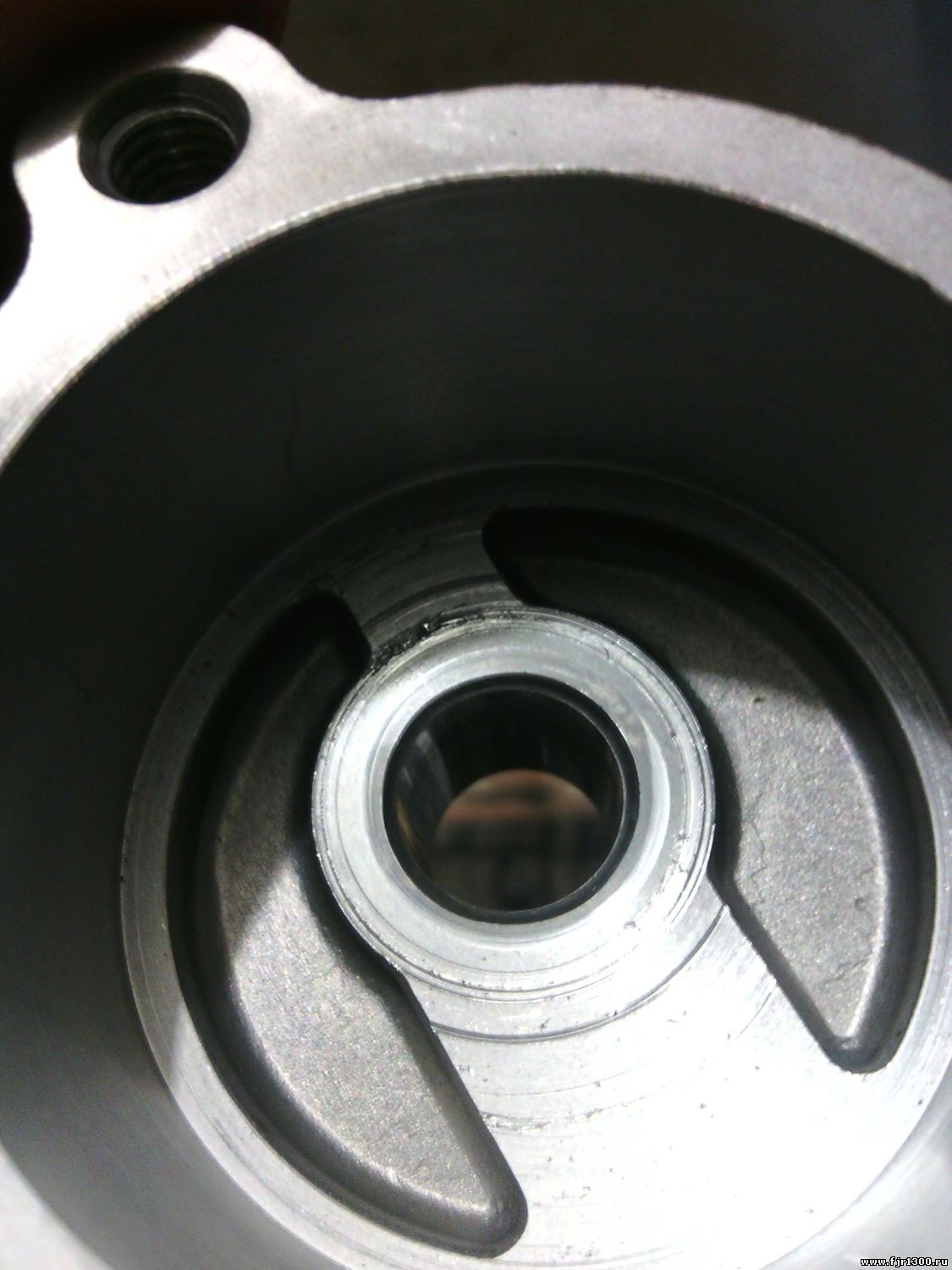

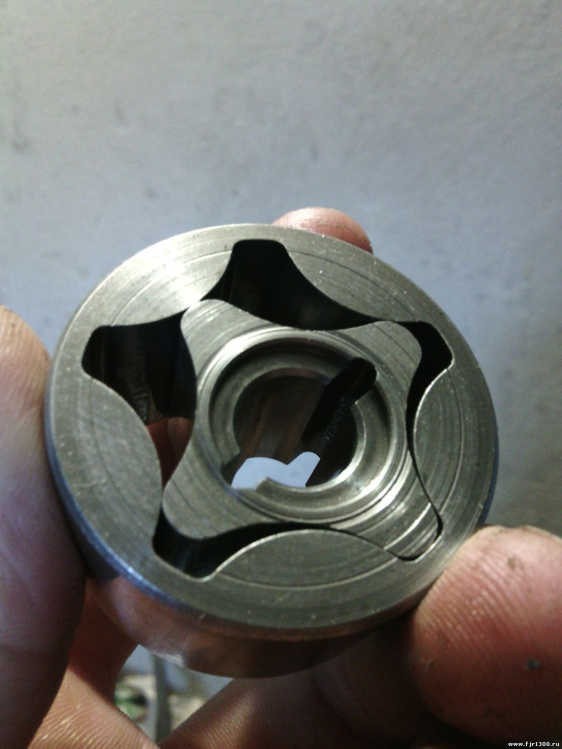

БирикДата: Понедельник, 15.12.2014, 17:51 | Сообщение # 431
Zloijab,Алексей,а то что у насоса крышка потерта и сам корпус,с этим как,жить будет? Шлифовать ничего не стал,только зазор увеличу.
ZloijabДата: Понедельник, 15.12.2014, 20:38 | Сообщение # 432
Я смотрю бушные насосы за недорого, есть у меня борозда через которую часть давления может обратно во выпуск стравливаться щас сам сижу думаю. Шлифовать не варик. У тебя тоже задрата крышка?
ZloijabДата: Понедельник, 15.12.2014, 20:58 | Сообщение # 433
По крышке пока решено завести мотор иипомерять давление, если не даст норму, то скинуть поддон и тогда уже думать

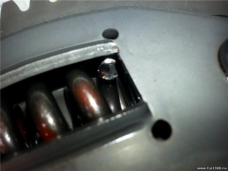

БирикДата: Вторник, 16.12.2014, 14:16 | Сообщение # 434
При сборке обнаружился вот такой вопрос,клепки срезать и опять заклепать это умею сам,но нужно где то пружину взять.Может есть у кого какие соображения?
Прикрепления: 2881903.jpg (52.3 Kb)
игорьДата: Вторник, 16.12.2014, 19:34 | Сообщение # 435
подходящая с диска сцепления.
