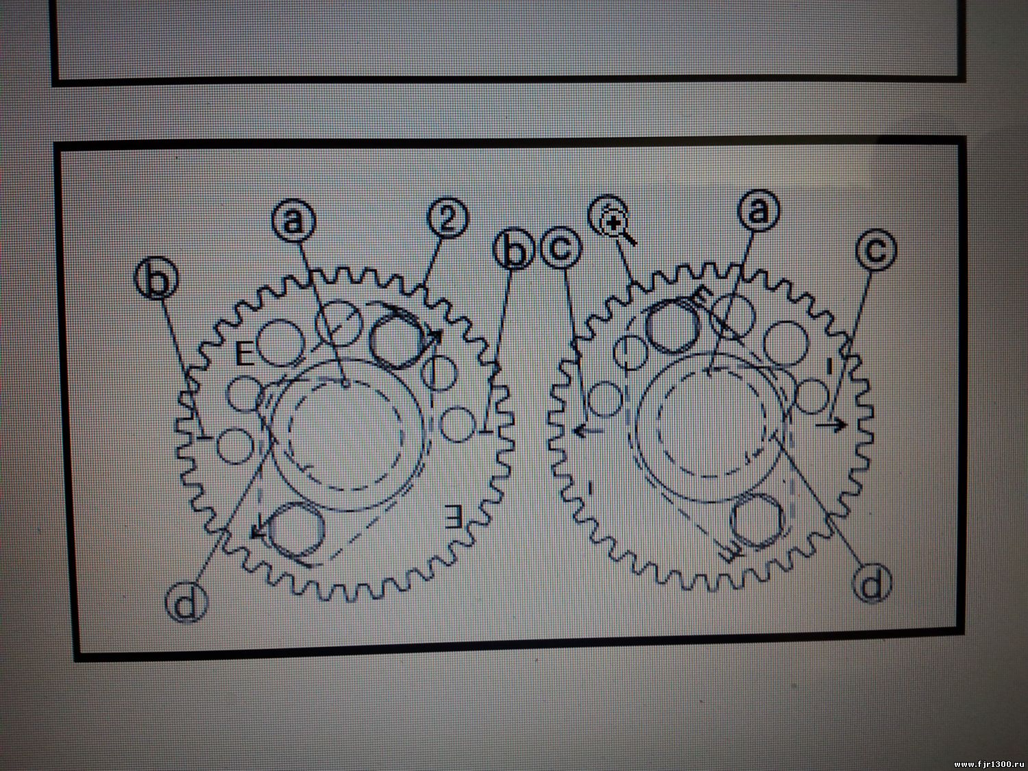

Все согласно мануала сделано,все как в картинках.Валы перепутать нужно быть специалистом,там метки есть и на звездах тоже.Всегда перед любой разборкой наношу свои метки,разбирая складываю детали согласно последовательности и все по своим местам. Старый уже немного и потому иногда фотаю в процессе.

А в книге все странно написано,конечно писано правильно и первый цилиндр дальний от цепи и нарисованные кулачки именно так же встанут как на рисунке,если провернуть колено на оборот один,то метки по звездам точно так же совпадут,но кулачки как на рисунке встанут 4 цилиндра,т.е. ближнего к цепи.
БирикДата: Вторник, 02.12.2014, 13:07 | Сообщение # 395
Так что написано одно, а рисунок это для 4 цилиндра,иначе крепление звезда-вал будет в другую сторону нарисовано.
sasha010294Дата: Вторник, 02.12.2014, 13:22 | Сообщение # 396
Сообщений: 40
Доказывать я ничего не буду.
Могу тебе текст из мануала перевести.
Я фотку выложил как должно быть.
Мот у меня заводится и работает как часы.
После попытки завести напиши как все прошло.

Кстати в мануале есть хоть одна картинка где распред валы нарисованы так, как у тебя установлены?

Ну а по сути то выходит все правильно вопрос лишь в обороте колена. На 2 оборота колена 1 оборот валов. Так что в любом случае через оборот все совпадает как не поставь
ZloijabДата: Вторник, 02.12.2014, 13:38 | Сообщение # 399
Искра в первый и четвёртый подаётся одновременно как и во 2,3. Так что заведётся как часы

sasha010294 последняя картинка из мануала,вот так стояло до меня,так и осталось после меня.
Я же пишу,мот исправен,поставил маркером метки,разобрал-собрал,ничего не крутил,вал снял,цепь сунул,вал поставил,второй снял,цепь сунул,вал поставил.Все осталось так как было до меня.Насчет датчика в клапанной крышке и датчика коленвала,тут меня учить не нужно,как там чего работает,я на электрике зубы сточил и доже ночью в темноте разберусь так как знания и опыт имею. Я тему то зачем поднял,почему впускной вал стоял с проскоком на зуб,ну или америкосы лазили или проскочил он сам на зуб и как это влияет на двиг.
