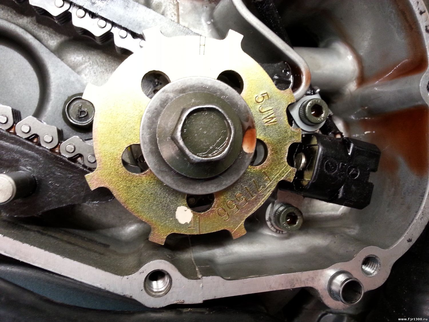

Вот мой натяжник и новый совершенно не нужен.

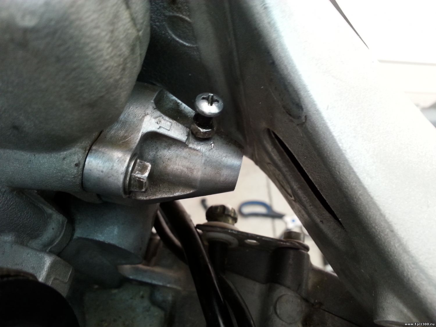

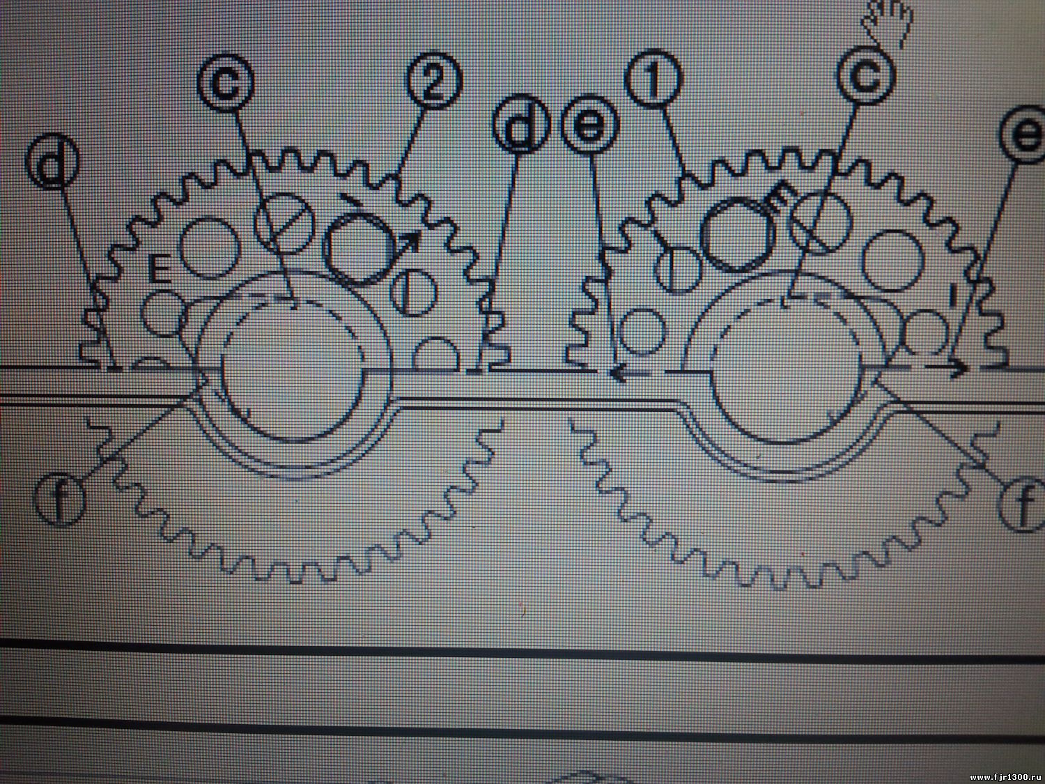

БирикДата: Воскресенье, 30.11.2014, 13:27 | Сообщение # 362
Перед установкой цепи внимательно почитал мануал.
Прикрепления: 5083772.jpg (432.9 Kb) · 1921884.jpg (269.1 Kb)

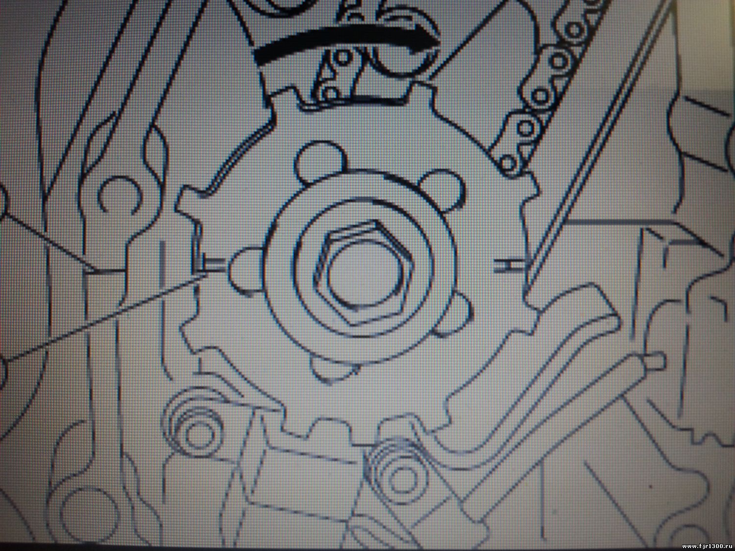

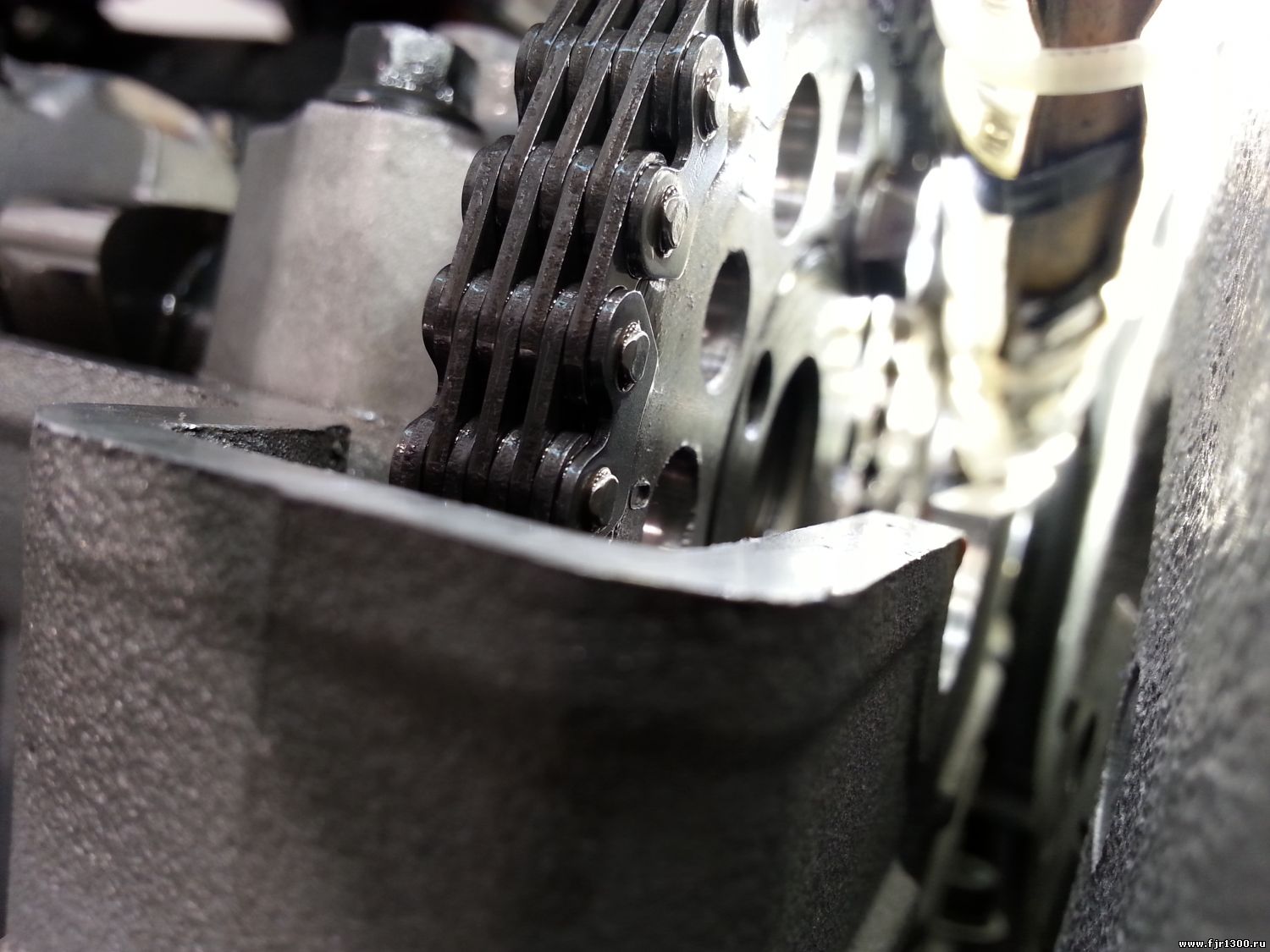

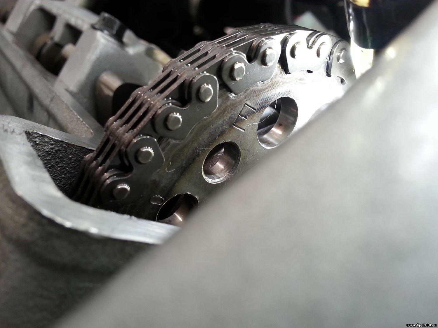

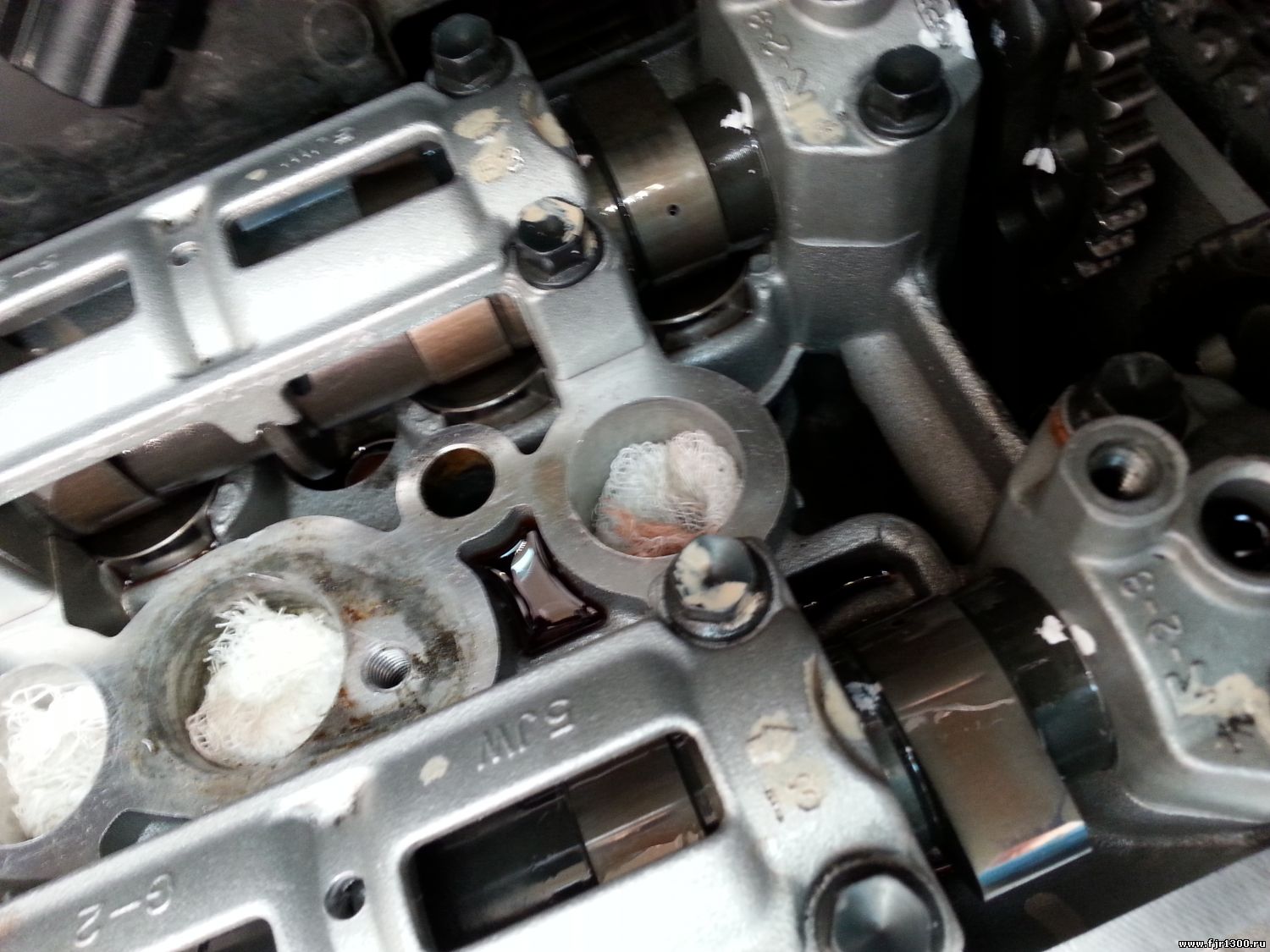

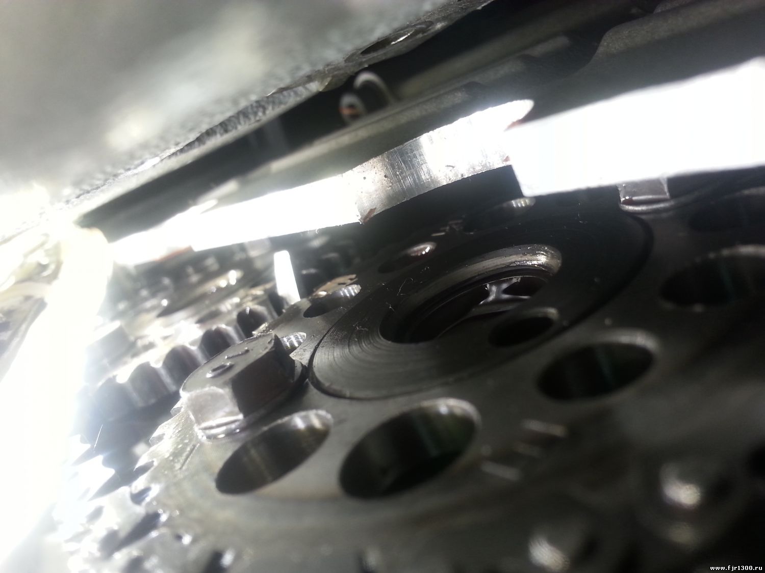

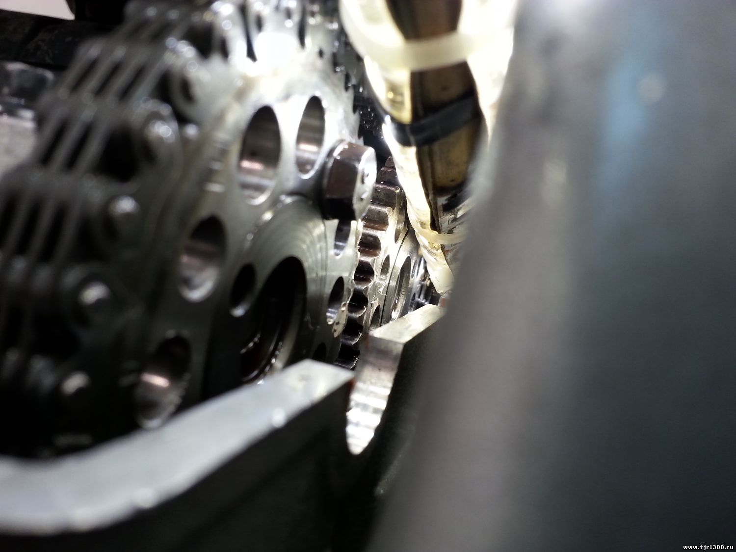

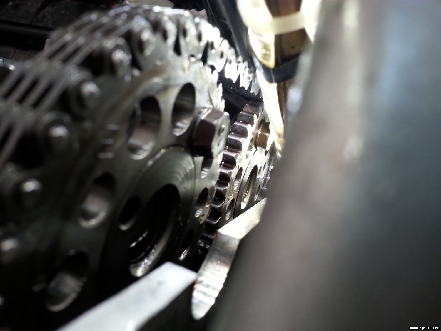

БирикДата: Воскресенье, 30.11.2014, 13:44 | Сообщение # 367
Вроде все верно и правильно,да и ошибиться с распредвалами невозможно,на распредвалах метки и относительно друг друга зубья совпадают на обоих валах.
Можно промахнуться по коленвалу,но это я завтра еще раз на свежую голову проверю.
 Но в начале всей разборки я метки на распредвалах не видел и потому маркером мазанул ,а после сборки вот такая картина.На впускном была ошибка на зуб и вал был назад на зуб,т.е.позже на зуб происходило открытие клапанов впускных. В двиг русские руки,очумелые,не лазили,я тут первый,это я знаю стопудово. Вот и посоветуйте есть у кого какие мысли по этому поводу,завтра зеркало применю и гляну еще раз,но на валах то метки разбегутся,это точно.
Прикрепления: 6297239.jpg (154.6 Kb)

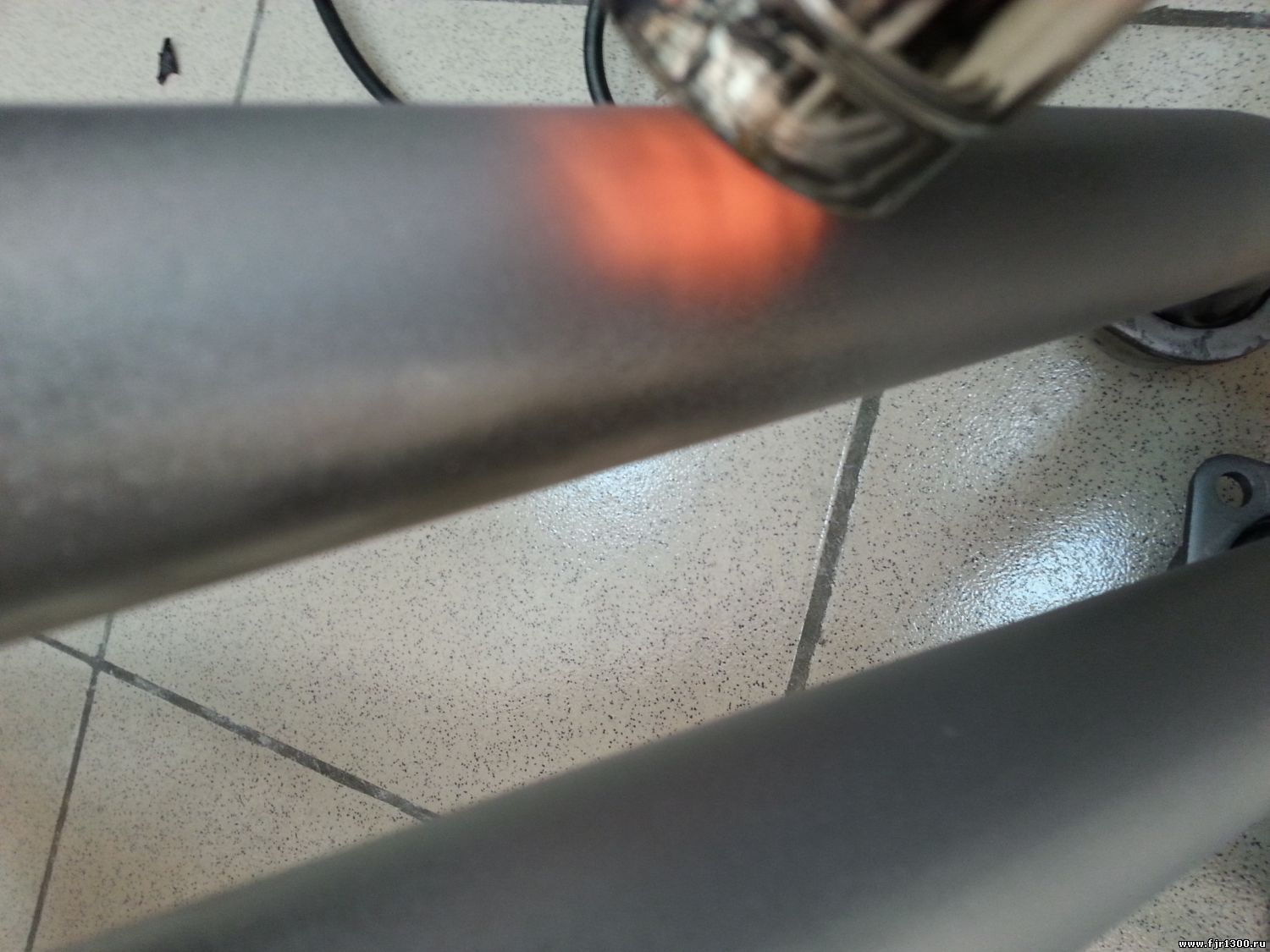

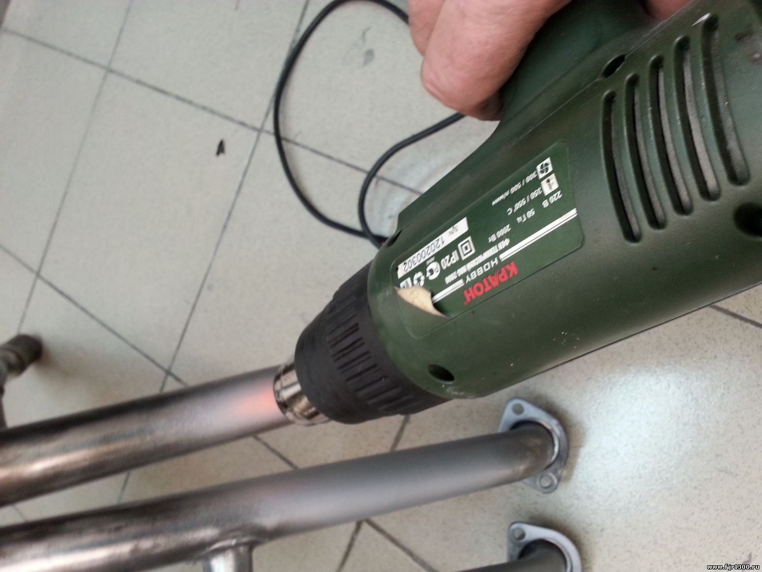

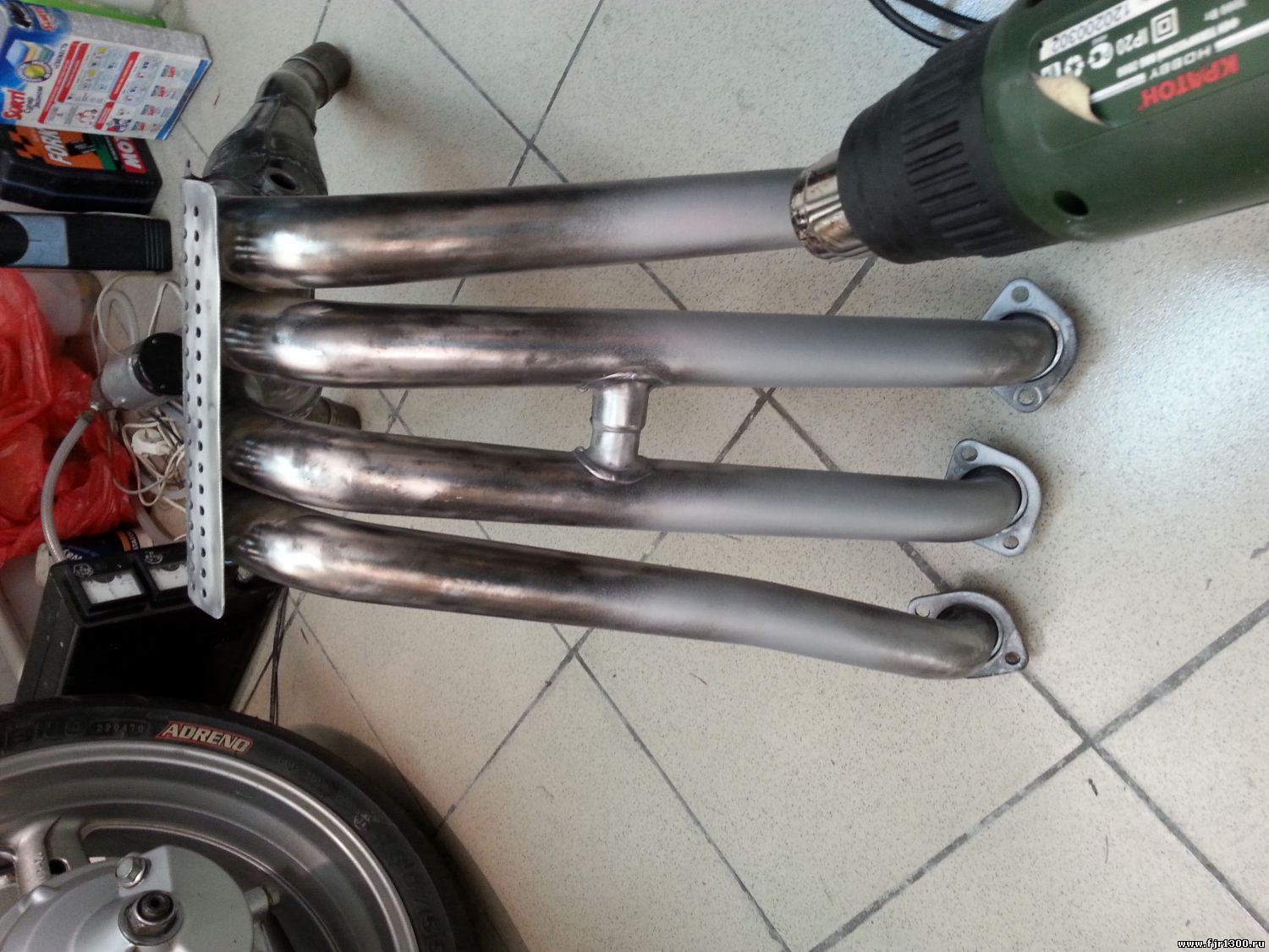

БирикДата: Воскресенье, 30.11.2014, 13:49 | Сообщение # 369
От безделья отчистил до блеска паука,купил краску в баллончике и провел эксперимент.Как ни грел,ни жег,краска даже цвет не поменяла.
Прикрепления: 6651897.jpg (119.7 Kb) · 3033711.jpg (174.9 Kb) · 0313010.jpg (131.6 Kb) · 5890922.jpg (112.8 Kb)

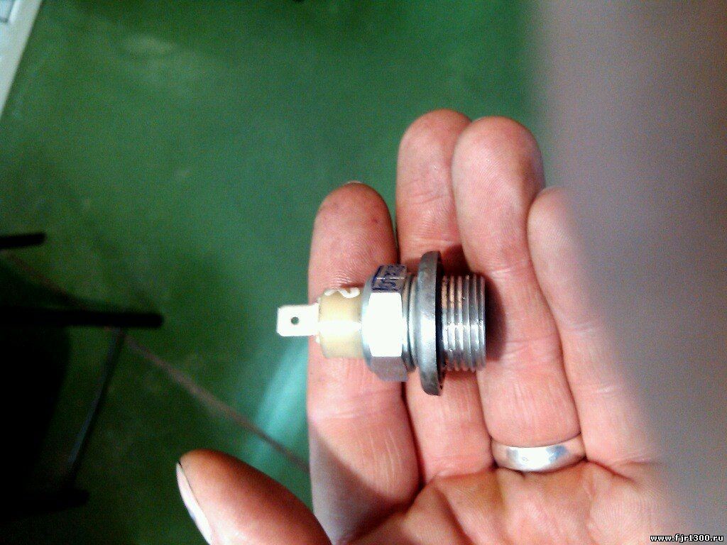

БирикДата: Воскресенье, 30.11.2014, 13:55 | Сообщение # 370
Zloijab,не сердишься,что в ветку твою я влез ? Фотку твою смотрел,датчик маслянный ты в гайку вкрутил,это гайка маслянного канала,правая под тосольным шлангом,правильно?
БирикДата: Воскресенье, 30.11.2014, 13:57 | Сообщение # 371
Как теперь гайку крутить,за датчик?

vvohaДата: Воскресенье, 30.11.2014, 14:44 | Сообщение # 372
Метки на распредвалах прекрасно видно промежуток между рамой и головой, фонарик только надо.
EгорДата: Воскресенье, 30.11.2014, 15:34 | Сообщение # 373
Сообщений: 268
Цитата Бирик ()
Вот мой натяжник и новый совершенно не нужен.Прикрепления: 8193016.jpg(114Kb)
 С таким натяжителем ты далеко не уедешь,он не выдержит ударных нагрузок.Если уж направляющию шайбу в натяжителе разбивает,то уж болтик на 4 его точно не удержит.

ZloijabДата: Воскресенье, 30.11.2014, 17:02 | Сообщение # 375
я за ветку не парюсь, да датчик в крышку масляного канала что за тосольным патрубком
