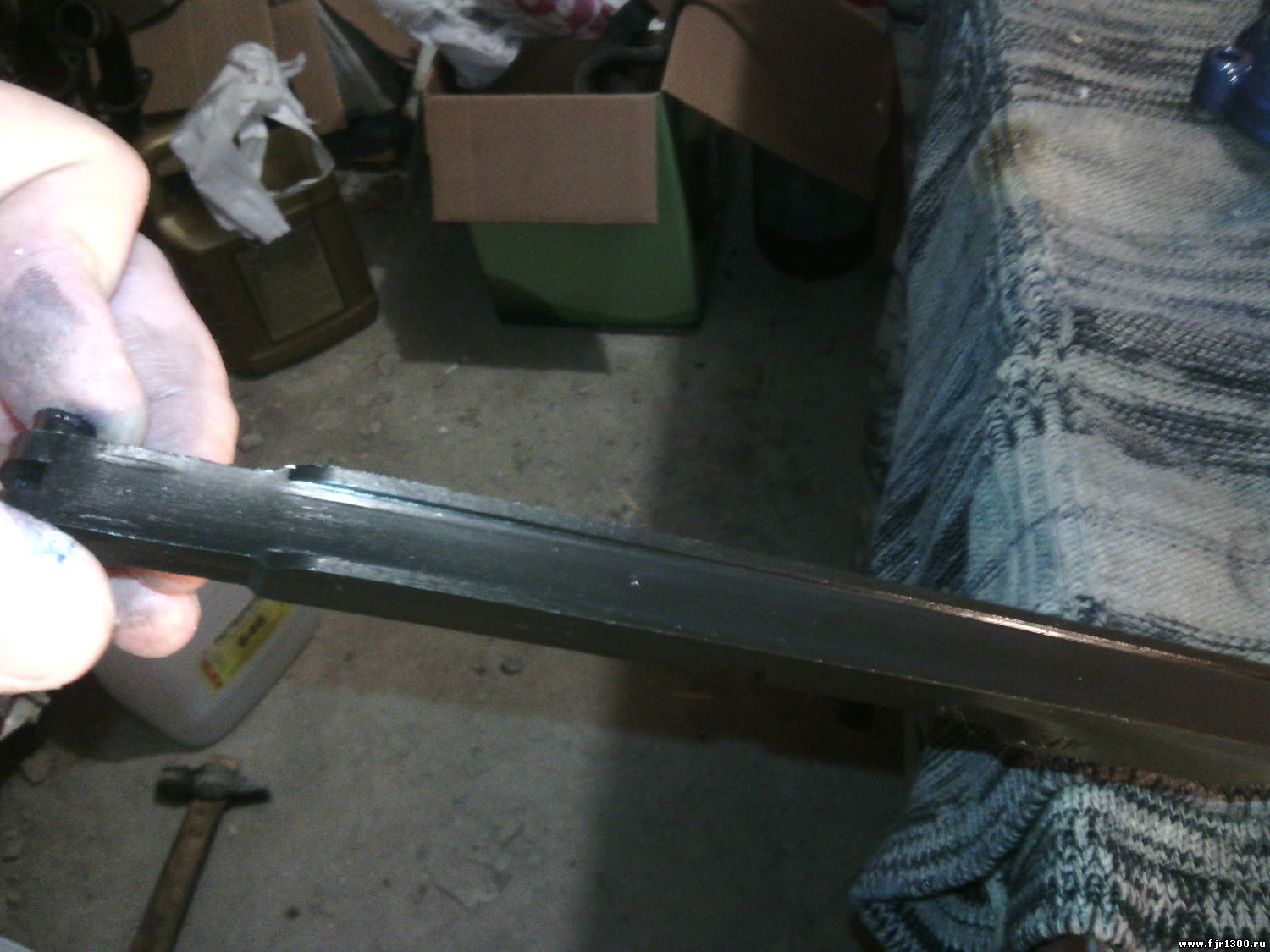

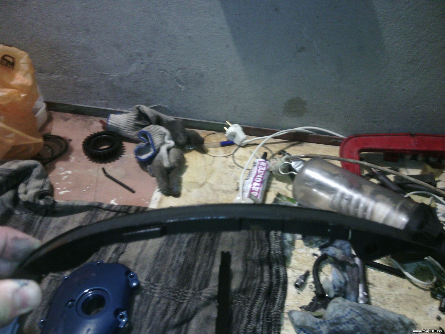

ZloijabДата: Воскресенье, 30.11.2014, 17:05 | Сообщение # 376
вот мои успокоители они хуже твоих, во первых видимо имело место осевое перемещение колена ибо цепью съеден боковой упор на площади 70 процентов, на переднем успокоителе продавлена дорожка от цепи

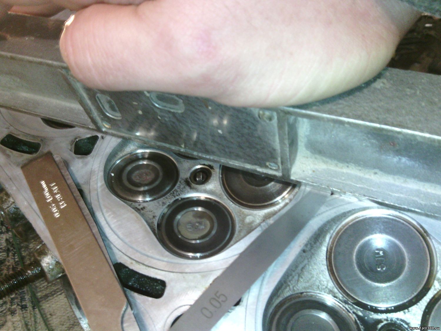

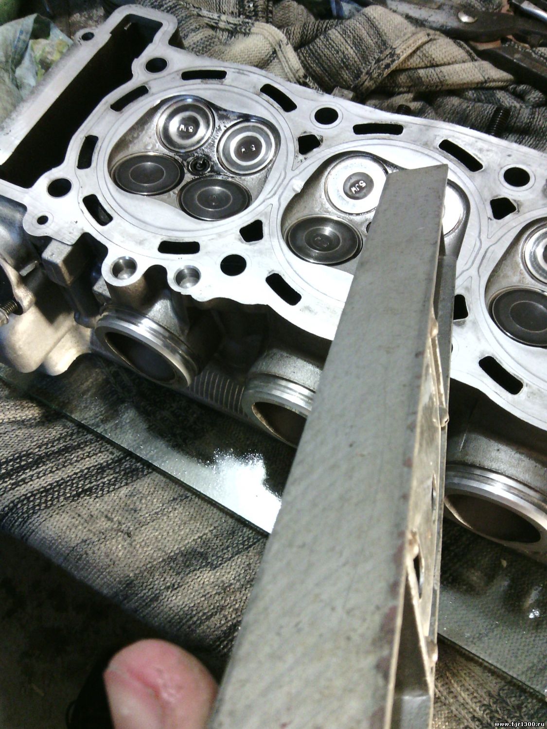

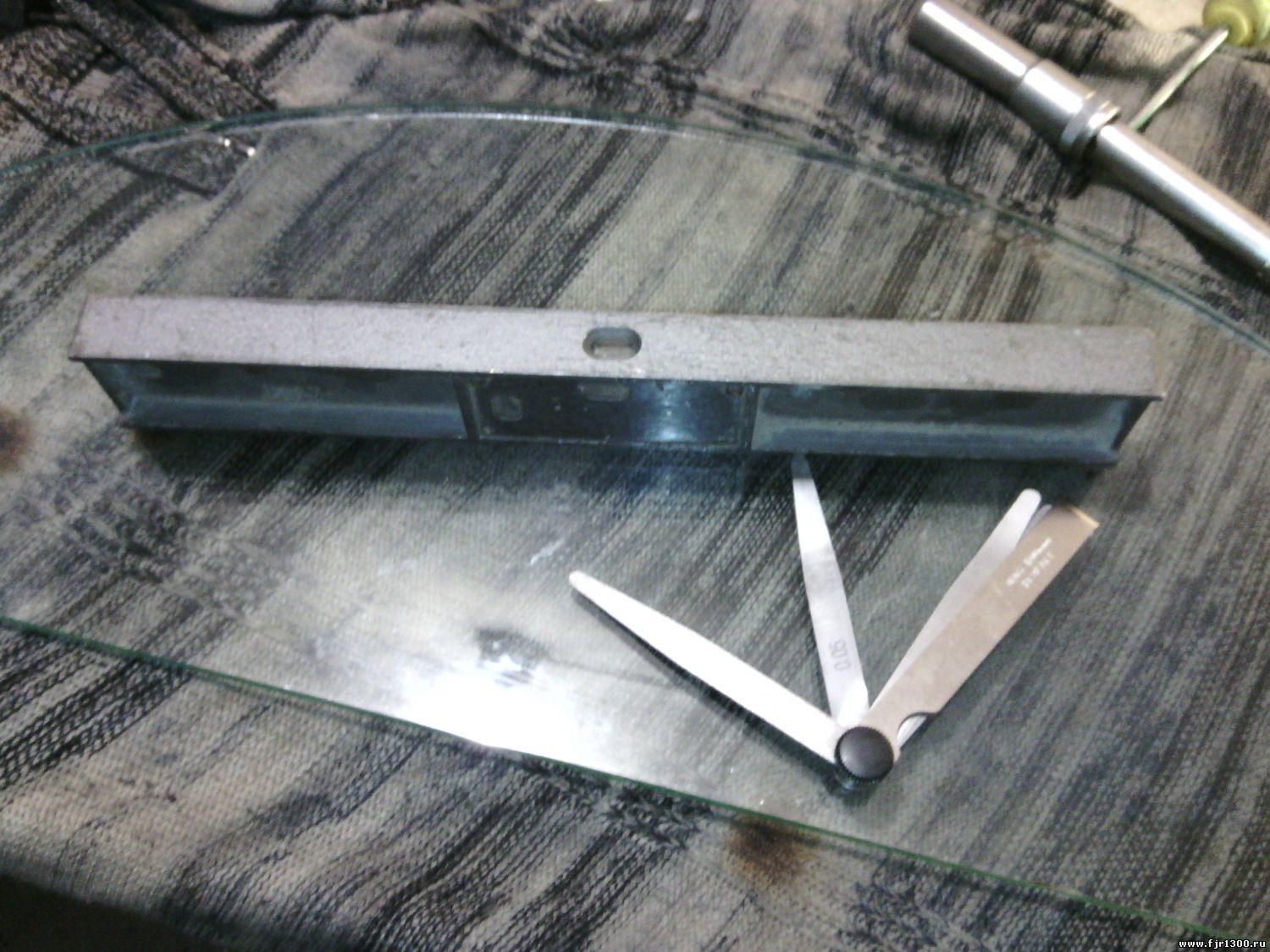

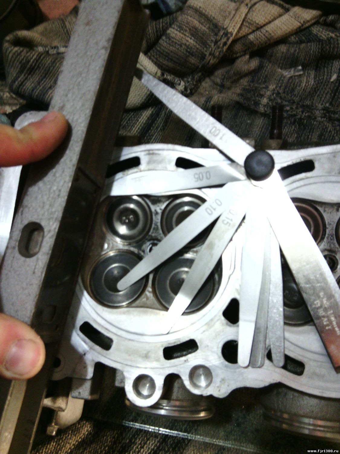

ZloijabДата: Воскресенье, 30.11.2014, 17:09 | Сообщение # 377

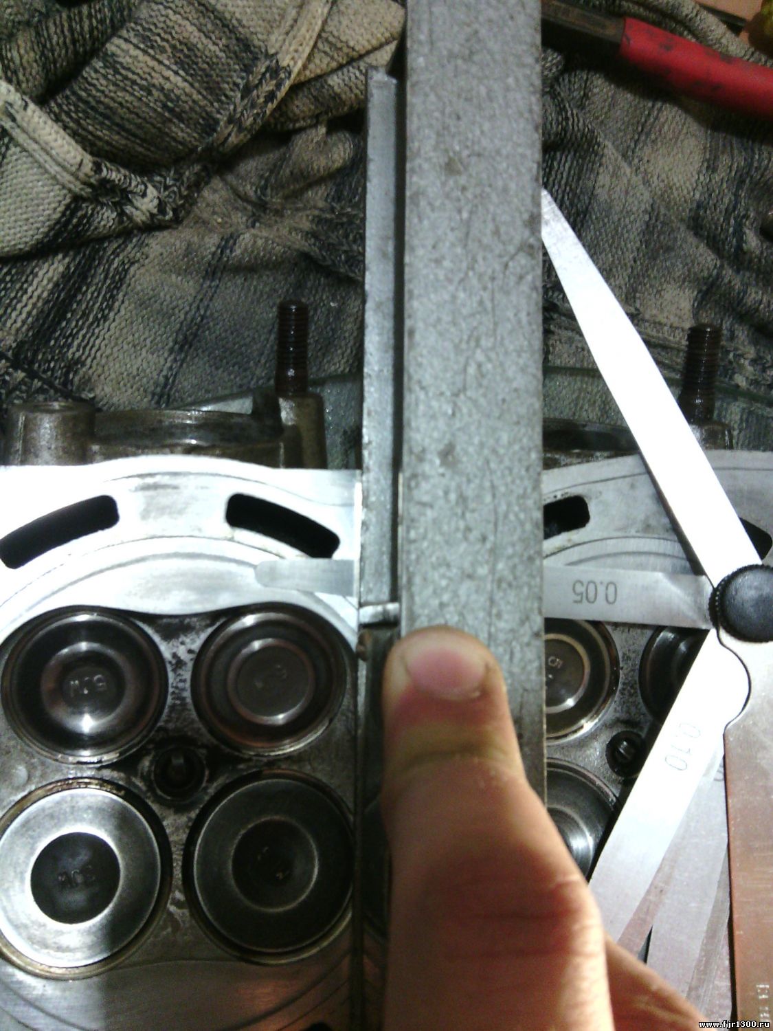

померил прилегающую площадь головки  старым дедовским методом, кое где лезет щуп 0.05 больше никакой не лезет так что все в допуске

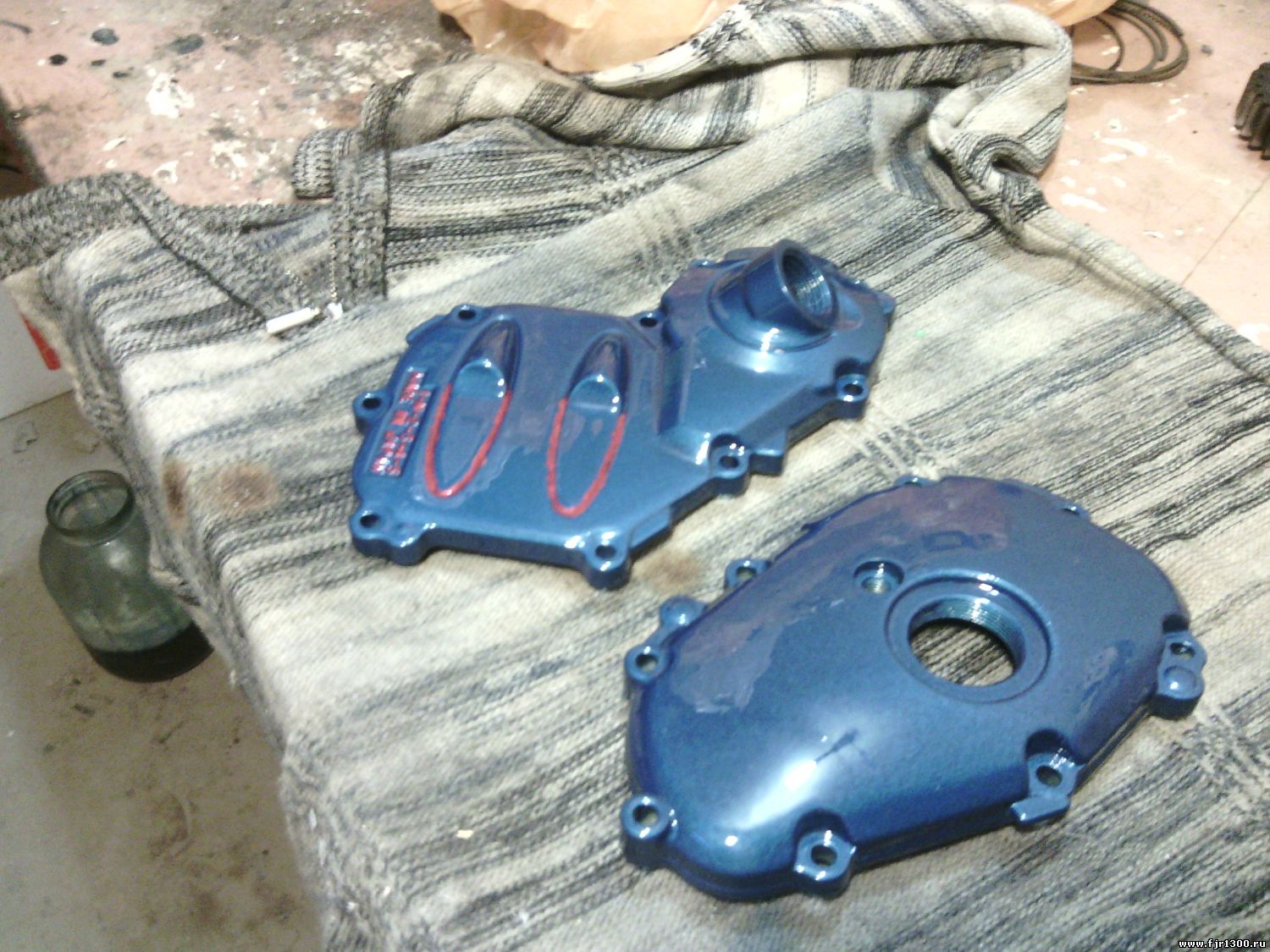

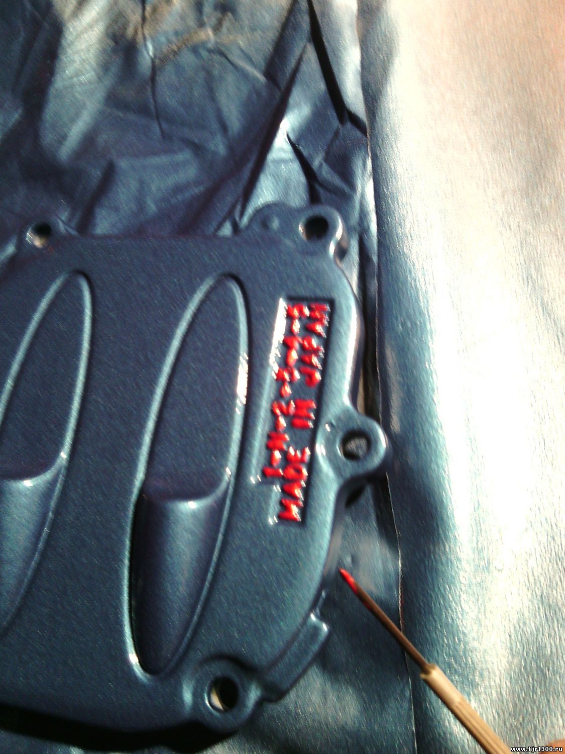

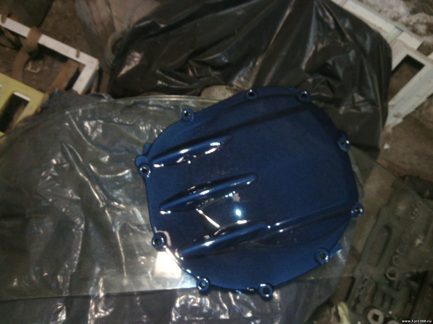

ZloijabДата: Воскресенье, 30.11.2014, 17:10 | Сообщение # 378
и в завершении вечера покрасил крышки двигателя, чуть позже остальные покрашу

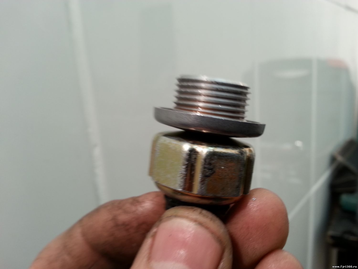

БирикДата: Понедельник, 01.12.2014, 12:34 | Сообщение # 379
Повторил я насчет датчика,только потом подумал,маловато витков,тонкая гайка,как бы масло не гнало,закрутил на фиксатор резьбы.
Прикрепления: 7016238.jpg (62.0 Kb)
БирикДата: Понедельник, 01.12.2014, 12:35 | Сообщение # 380
Прикрепления: 1968127.jpg (62.0 Kb)
ZloijabДата: Понедельник, 01.12.2014, 13:34 | Сообщение # 381
Это с чего такой огромный датчик?
БирикДата: Понедельник, 01.12.2014, 15:21 | Сообщение # 382
Ниссан какой то,но я его измерил,он на 0,3 очка срабатывает,глянем что получится после смены маслонасоса,пока цепь маслонасосную жду.

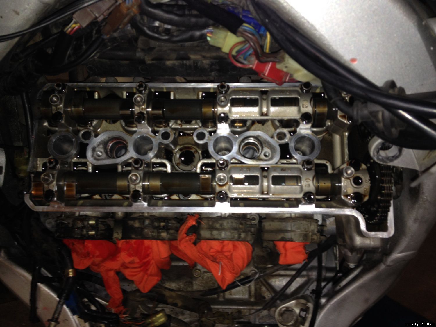

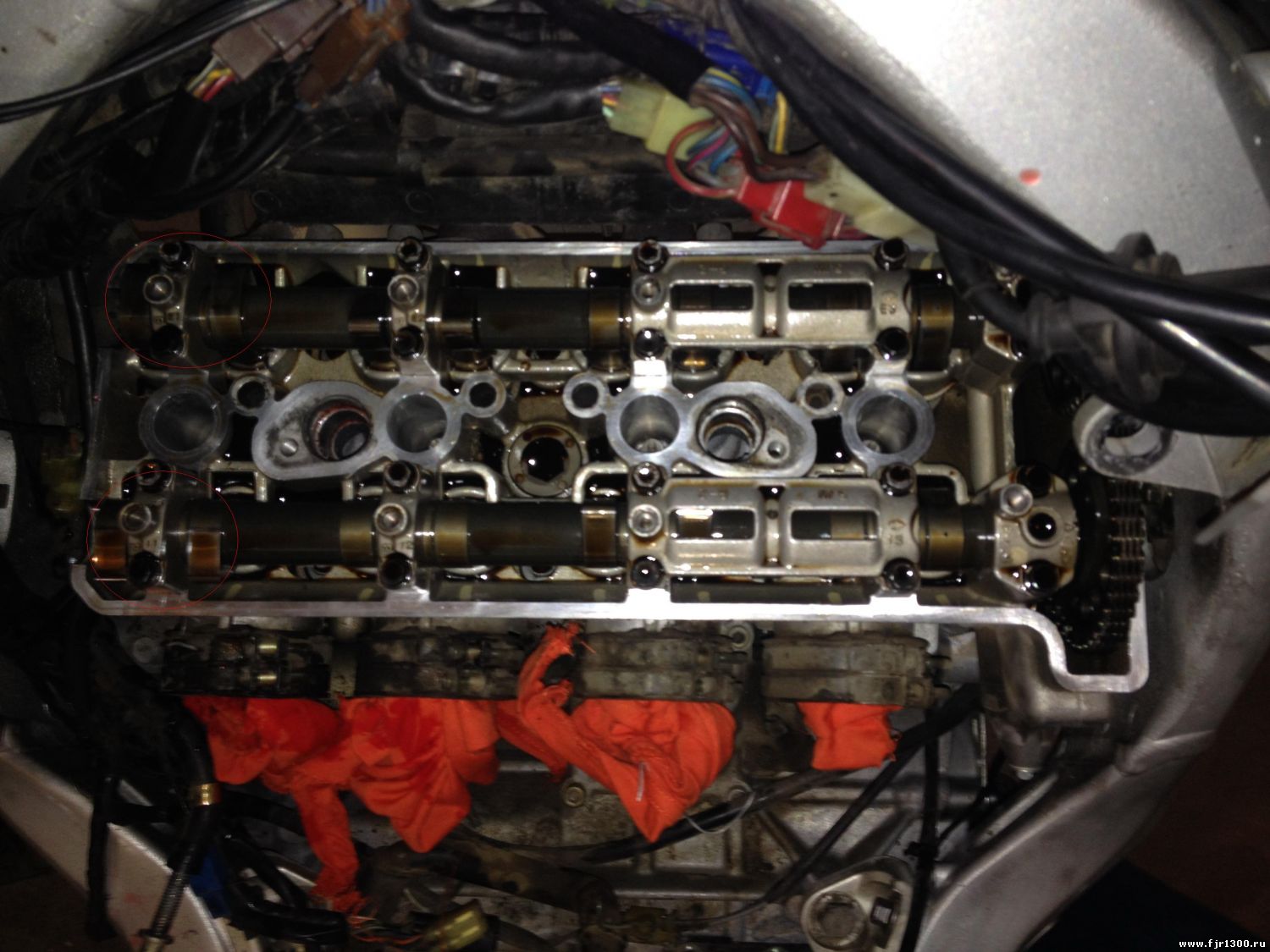

sasha010294Дата: Понедельник, 01.12.2014, 15:57 | Сообщение # 383
Сообщений: 40
На фотке у тебя не правильно стоят распреды. 4 кулачки стоят как 1
sasha010294Дата: Понедельник, 01.12.2014, 16:09 | Сообщение # 384
Сообщений: 40
Чтоб не накосячить, надо читать мануал, там написано, что первый горшок это первый с лева и на нем должны кулачьки смотреть как у тебя на четвертом горшке. Про дырки и стрелки внимательно почитать.
Когда притягиваешь р/в метки смещаются , поэтому есть другой способ установки цепи и р/в
Прикрепления: 4160144.jpg (147.4 Kb)
sasha010294Дата: Понедельник, 01.12.2014, 16:13 | Сообщение # 385
Сообщений: 40
Кулачки 1 горшка
Прикрепления: 9942189.jpg (149.3 Kb)
sasha010294Дата: Понедельник, 01.12.2014, 16:15 | Сообщение # 386
Сообщений: 40
Сфоткано в момент снятия крышки в точке ВМТ
МотоГадДата: Понедельник, 01.12.2014, 17:45 | Сообщение # 387
Это не проблема, поверни к.в. на 180, и всё встанет как надо, мотор то 4-х тактный, полный цикл 2 оборота "колена", так что в норме всё! )))
ZloijabДата: Понедельник, 01.12.2014, 17:57 | Сообщение # 388
Плюсану к МотоГаду
БирикДата: Вторник, 02.12.2014, 02:05 | Сообщение # 389
Ну блин внес сумятицу sasha010294,я аж что то очканул после прочтения. Я еще раз пишу,что перед тем как разобрать,поставил метки на колене и валах,вылы снял,цепь засунул,валы поставил по моим меткам,колено так и стояло в ВМТ,цепь натянул и стал проворачивать двиг,все мои метки совпали,но вот на впускном валу получается был проскок на зуб еще раньше,я все сделал как по мануалу,зазоры еще раз проверил,все четко.Вчера собрал все.
sasha010294Дата: Вторник, 02.12.2014, 10:24 | Сообщение # 390
Сообщений: 40
f это положение кулачка первого целиндра.
А метки твой сошлись потому что ты мог рв перепутать местами (впуск с выпуском)
