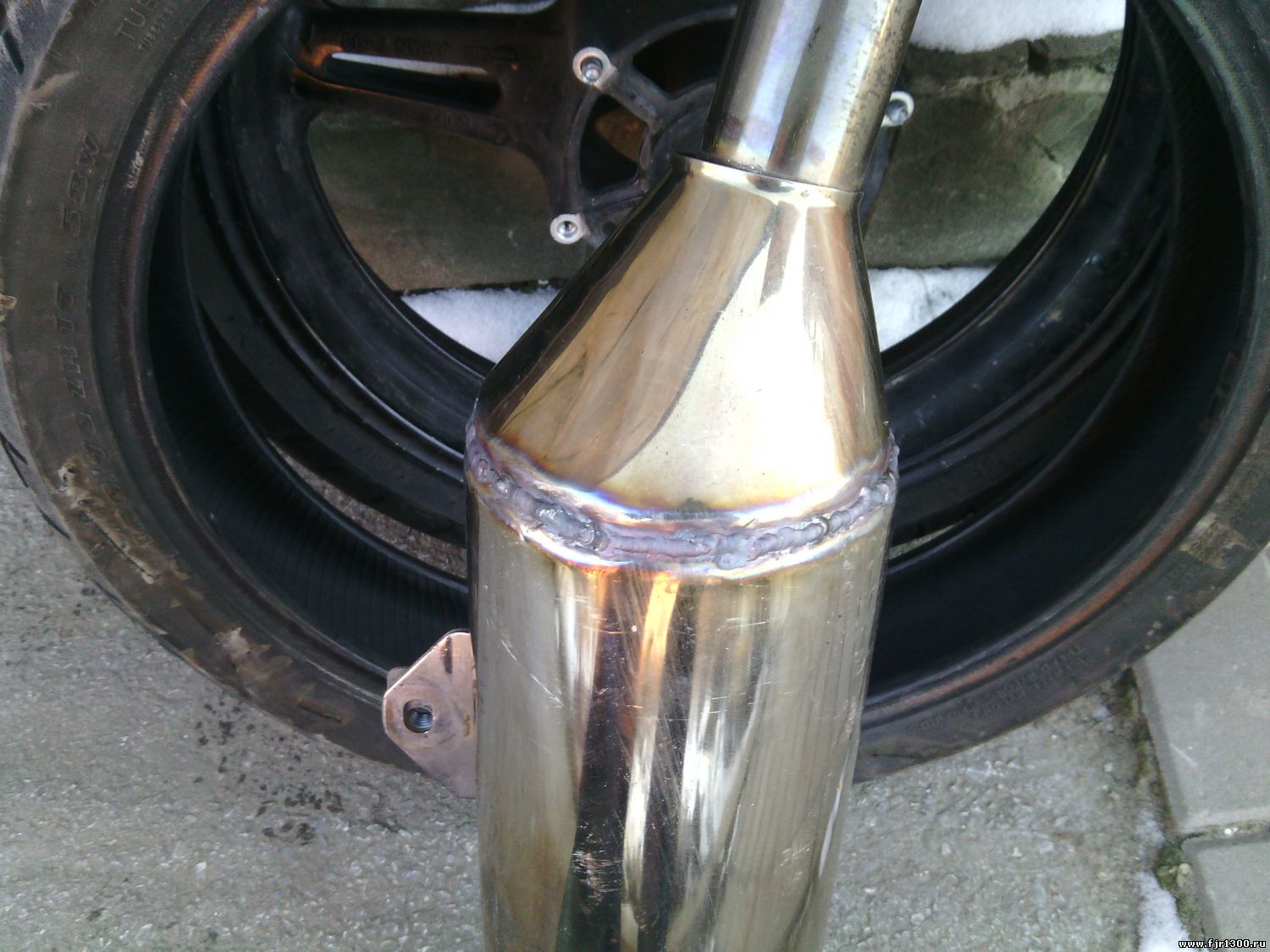

Аргоньщик за 500 р сделал

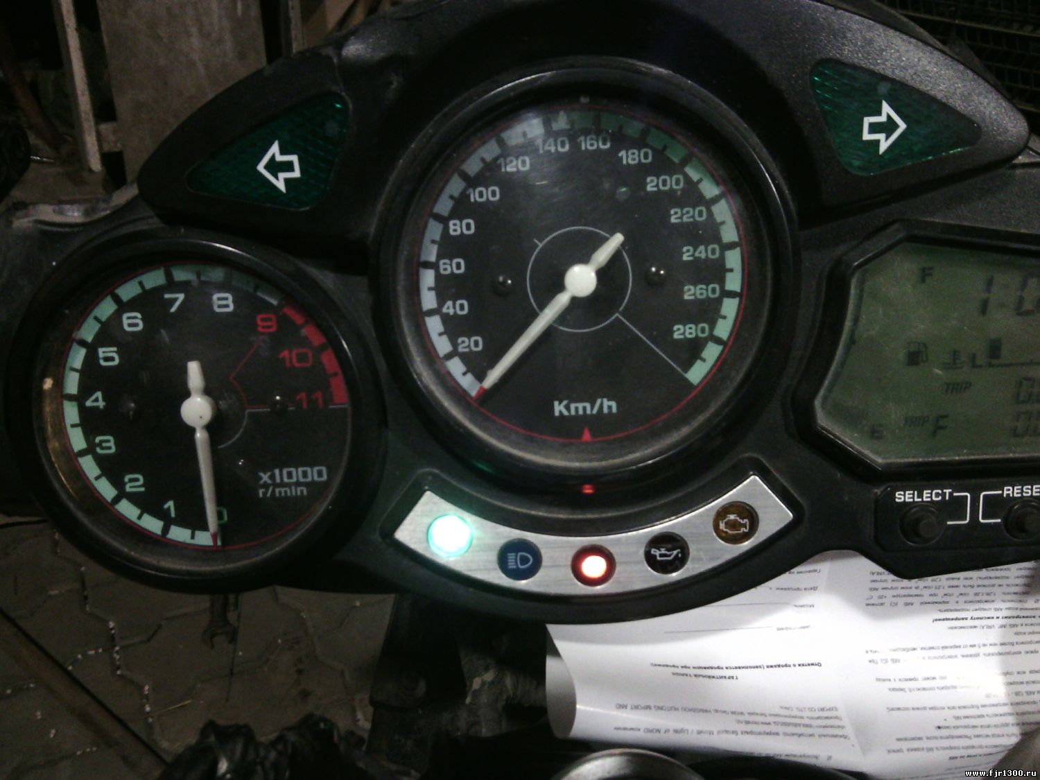

Zloijab, +12 В постоянный кр/зел.,+12 В зажигание кр/бел.Оба через родные предохранители.
Насчёт шва,не фирма,у меня на вид было что-то подобное,почухал зачистным болгарочкой,пополировал,стало покрасивше.

Все сделаю) спасибо за ответ) позвонил сегодня датчик масла все чётко работает.так что будет первый фыжер с датчиком давления)

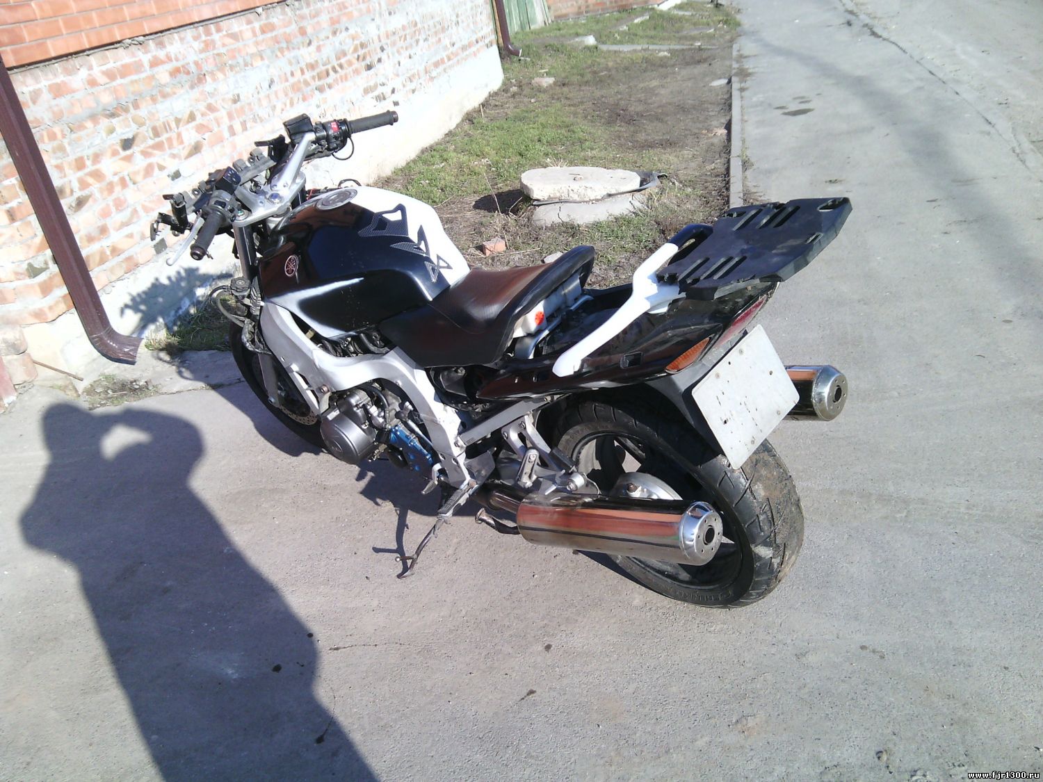

Сегодня у меня день разрушителя. Начал зачищать шов сгорела малая болгарка. Затем большая. Начал включать полироаальный станок выбило автоматы) думаю не мой день. Пошёл чай попил. Передумал вышел закидал необходимый минимум на Мот и поехал открывать сезон. Мотор работает передачи мягко шелкаются. Ничего не сопливит. Приехал забыл выдвинуть подножку чуть не уронил Мот. Закатил все обратно в сарай. Забил в дверь осиновы кол пнул болгарку ушёл пить чай)
ZloijabДата: Воскресенье, 22.02.2015, 16:17 | Сообщение # 620
Во
Прикрепления: 4653782.jpg (233.0 Kb)
ZloijabДата: Воскресенье, 22.02.2015, 16:22 | Сообщение # 621
Бензин дерьмо в сарае где работал Мот заходишь чуть вдохнул во рту привкус кислый. Как спичечная сера.раньше не было такого.сцепление на автомасле не буксует. Покздим посмотрим как дальше поведет себя. Пока что после ремонта замечено пропала дерготня и провалы при старте. Абсолютно ровный ХХ .по поводу высоких оборотов пока ничего не могу сказать

http://vk.com/video13831193_171136190 Вот видос того как работает датчик давления масла . все чётко мне все нравится)

Вот фотка как это в пластике реализованно

электроникДата: Понедельник, 23.02.2015, 23:16 | Сообщение # 627
Zloijab, Видео не алё!
ZloijabДата: Понедельник, 23.02.2015, 23:25 | Сообщение # 628
Вот же сранный андроид щас перелью дам ссылку новую
ZloijabДата: Понедельник, 23.02.2015, 23:28 | Сообщение # 629
Роман пробуйте поправил старую ссылку

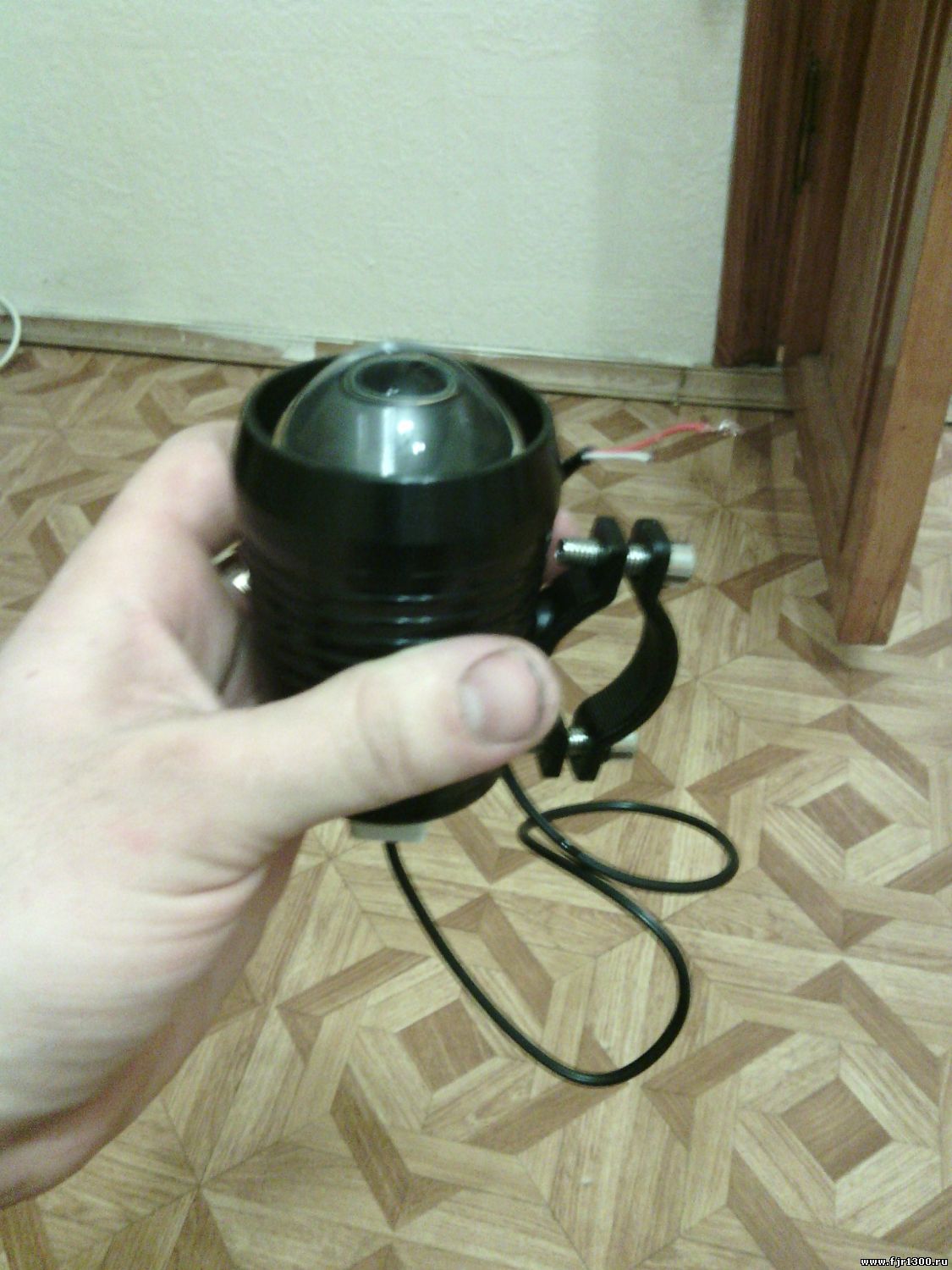

Взял светодиодные линзы 2 шт по 1000 рублей за 1 обещают поток света 1200 лм потребление 0,85а. Завтра направлю это в стену и Н4 рядом. Посмотрим кто кого
