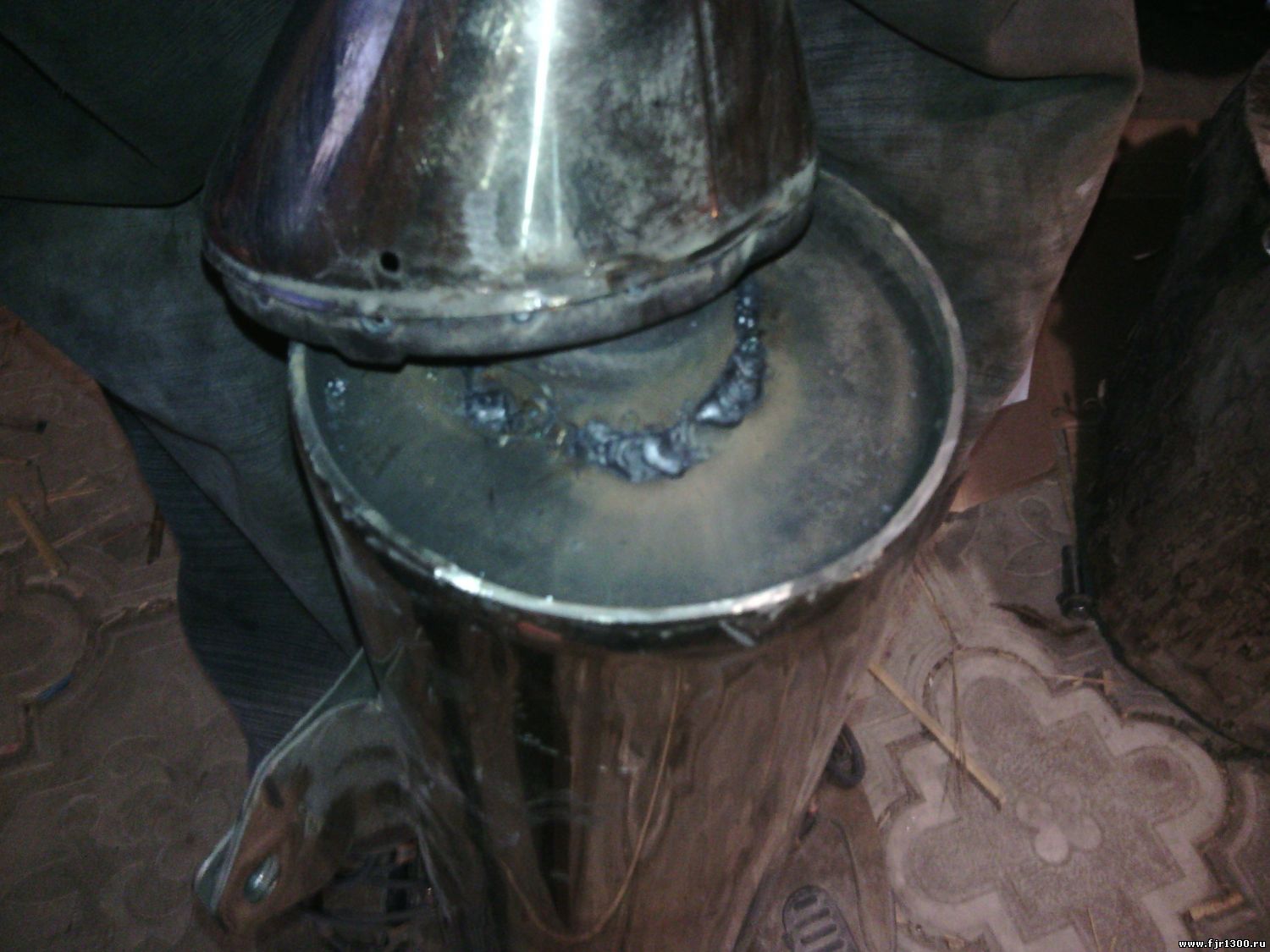

Работаю потихоньку
Прикрепления: 1146499.jpg (125.7 Kb)
игорьДата: Пятница, 20.02.2015, 20:25 | Сообщение # 607
понасрали))) благо что не видно....
ZloijabДата: Пятница, 20.02.2015, 20:58 | Сообщение # 608
Игорь полуавтомат наипнулся газ подавал с продувочного пистолета. Варил Со. Так что веселье то еще) косметический шов агроном отдам делать
Сообщение отредактировал Zloijab - Пятница, 20.02.2015, 20:58
игорьДата: Пятница, 20.02.2015, 21:10 | Сообщение # 609
бывает)))  полуавтомат штука класная но аргон творит чудеса. как вспомню когда в ход шли ложки столовые...
ZloijabДата: Пятница, 20.02.2015, 21:14 | Сообщение # 610
Мотор шепчет теперь очень мягкий стал по звуку
электроникДата: Пятница, 20.02.2015, 21:23 | Сообщение # 611
Zloijab, Косынки на стык трубы и баклуши,не приварил?Отвалится!
ZloijabДата: Пятница, 20.02.2015, 22:13 | Сообщение # 612
Роман все сделал, 2 косынка или больше надо?
электроникДата: Суббота, 21.02.2015, 09:25 | Сообщение # 613
Zloijab, Я делал 3 под 120 гр.Баклуша телепается в основном в горизонтальной плоскости,потому если косынки приварил в горизонте,всё ОК!
ZloijabДата: Суббота, 21.02.2015, 09:41 | Сообщение # 614
Понял приварю ещё 2 как раз в вертикальной плоскости сделал
