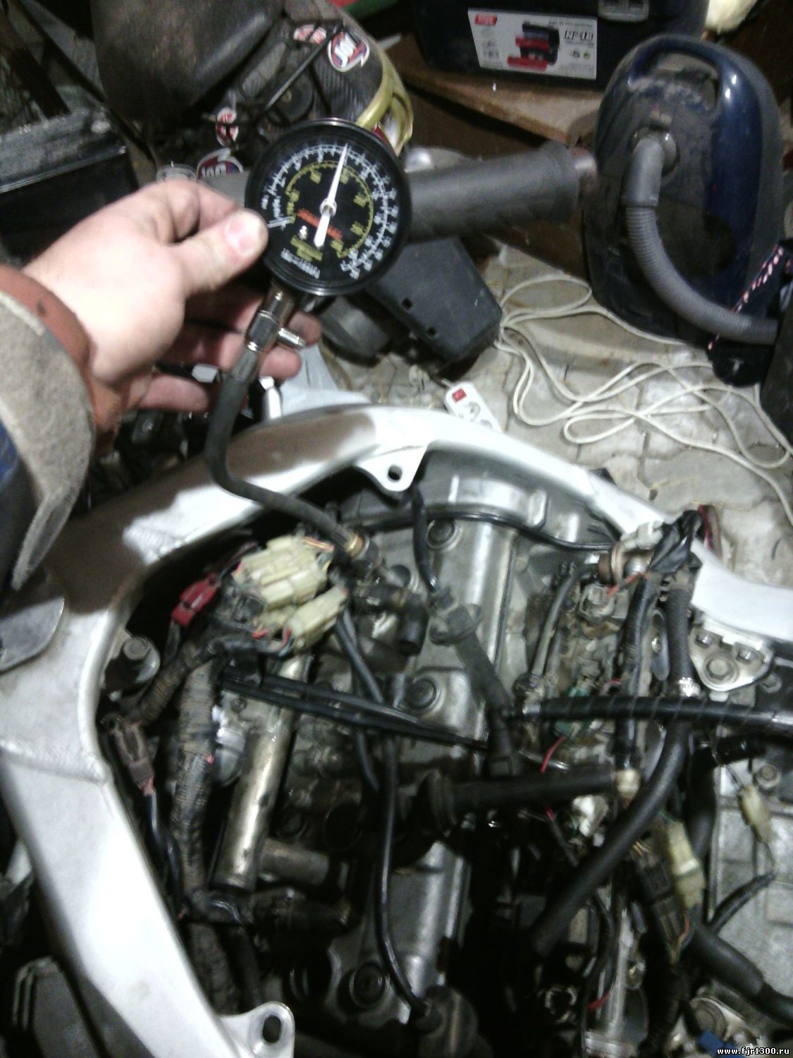

Итак первый стартовый день провален, втыкаю все заливают бензин. Кручу 6 сек реакции ноль. Меряю компрессию при температуре минус 12 она показала 10 очков понимаю что там все в норме. Смотрю на свечу она сухая. Быстро прикинув хер к носу прыскаю под две свечи бензина. Мотор на 1й же секунде недовольно буркнул подхватывая . смотрю остальные свечи. Снова сухо.понимаю что неверно собрал насосную станцию. Народ на что обратить внимание при её сборке? Крайним подтверждением стало то что отключая топливо от рампы из под штекера не брвзныло во все стороны. Обратка тоже сухая. Завтра буду разбираться

Вот фотка показаний компрессометра на 4м цилиндре. Остальные 3 свечи вкручены.я знаю что так незя менять но надо было побыстрому.

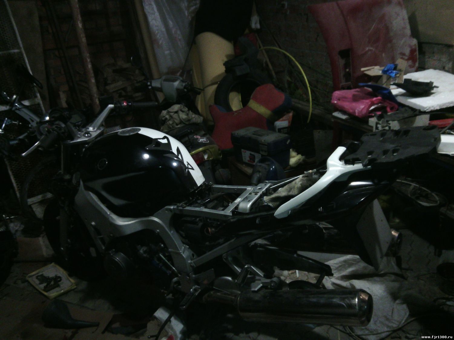

Вот так баклушу оторвало буду делать на днях

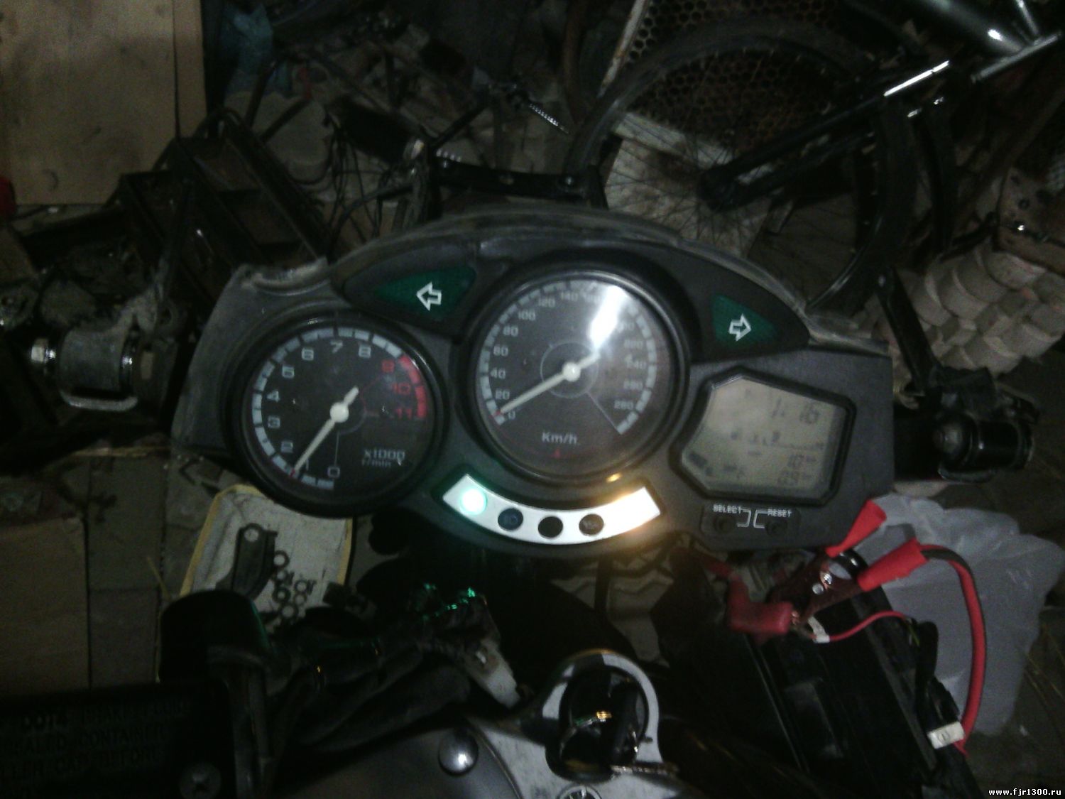

Ну и фотка приборки на заведенном мотоцикле

Думаю куда вывести лампочку давления масла, датчик то есть теперь
ZloijabДата: Четверг, 19.02.2015, 08:50 | Сообщение # 584
Кто разбирал приборку центральная сигнальная лампа ничем не занята ведь?
ДмитрийДата: Четверг, 19.02.2015, 09:07 | Сообщение # 585
Zloijab, если мот без АБС, то свободна.
