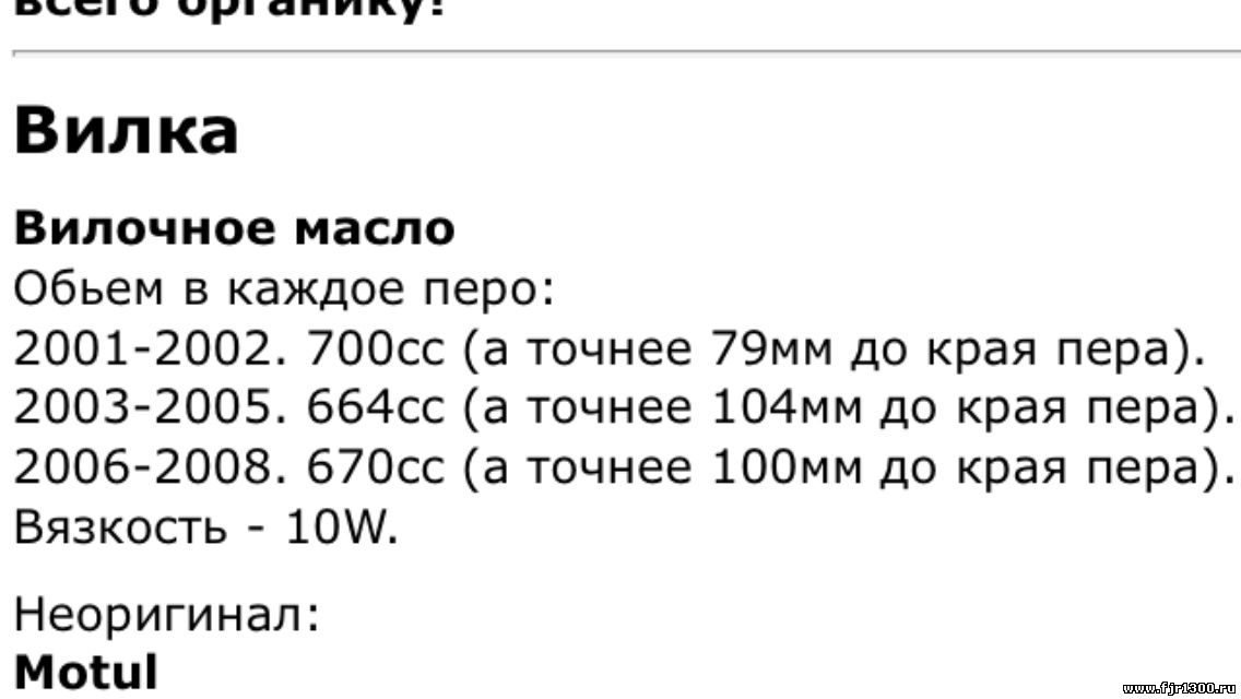

И еще вопросик, у меня фыжер 2003 года,указано 664сс в каждое перо, это скока грамм?
Прикрепления: 2644078.jpg (103.4 Kb)
МотоГадДата: Пятница, 20.02.2015, 00:37 | Сообщение # 598
Перевод литров в тонны осуществляется по следующей формуле:V = M / ρ, где:
  • V – объем жидкости в литрах;
  • М – объем жидкости в тоннах;
  • Ρ – плотность жидкости из расчета 1 килограмм на кубический метр.
  • плотность масла, на примере Elf, при температуре 15 градусов, составляет 0.88 кг/дм3
kezgikДата: Пятница, 20.02.2015, 08:53 | Сообщение # 599
Сообщений: 53
664cc это в граммах по elf сколько?
ALobovДата: Пятница, 20.02.2015, 09:35 | Сообщение # 600
kezgik, cc это см3, соответственно Вам не надо переводить ничего, просто надо залить 664 мл.   или 619 грамм
