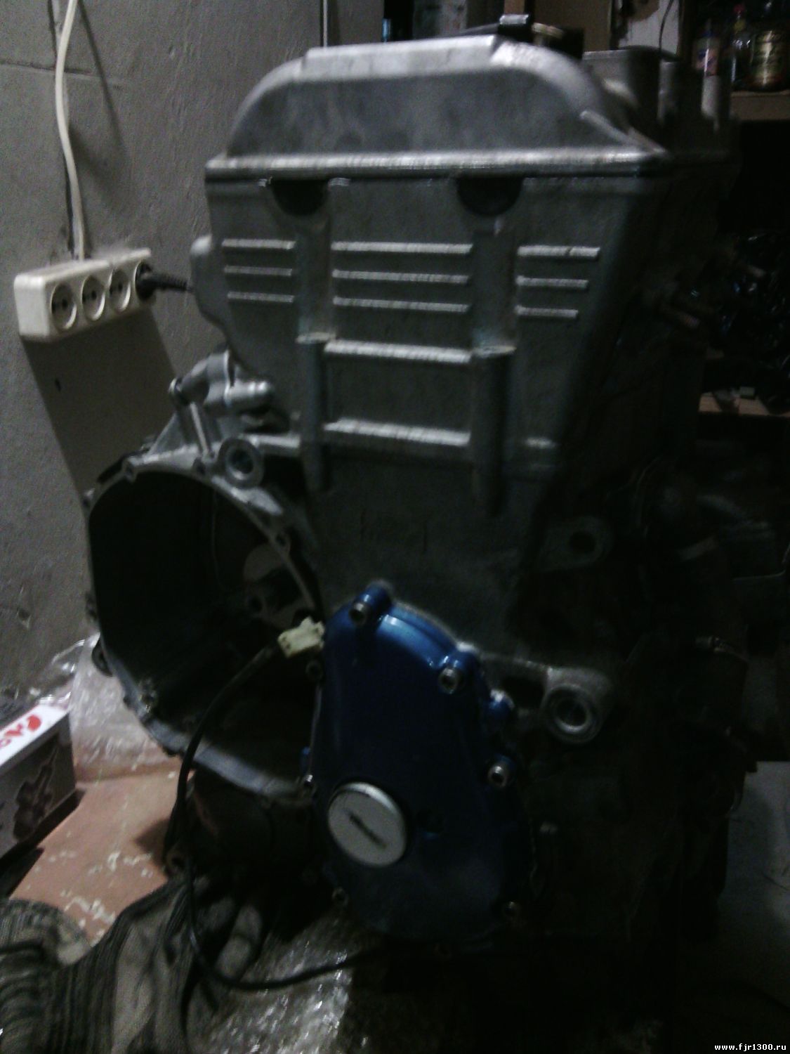

Итог пока 80 тр из которых 22 гильзовка, остальное запчасти.
Прикрепления: 5614768.jpg (121.1 Kb)

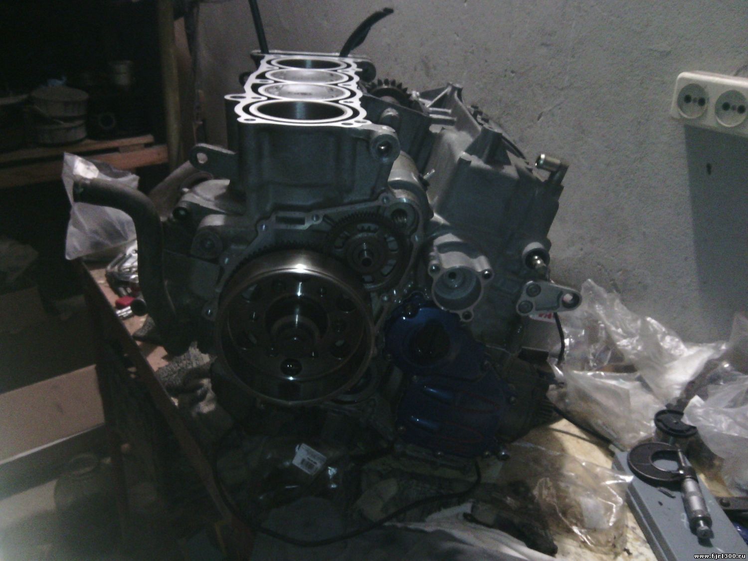

Фоток с процесса сборки особо нету. Так как собирал один времени не было. Сцепление собирать наверное буду когда мотор в раме будет. Докупил 2 колечка на трубки термостата
Прикрепления: 3584880.jpg (129.5 Kb)

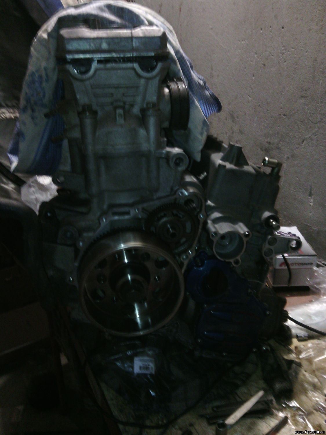

ZloijabДата: Среда, 11.02.2015, 20:49 | Сообщение # 560
Осталось сценление и крышка генератора, и мотор поедет в раму
Прикрепления: 3229397.jpg (104.2 Kb)

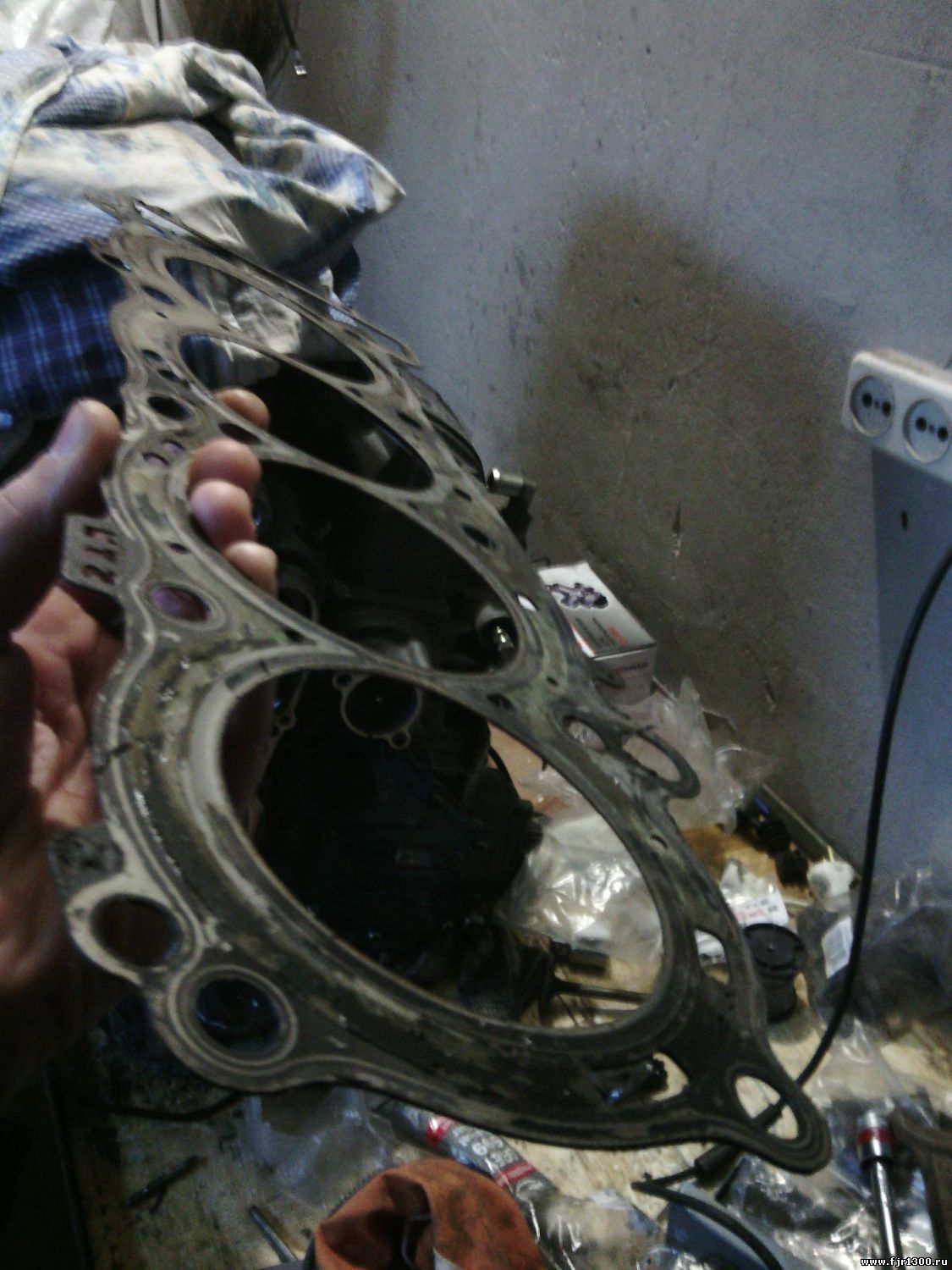

И так про танцы с бубном с моим мотором, купил фторопласт. Нарезал ооочень тонкие полоски . положил на шейку обжал шатун, разобрал померял микрометром полученную пластинку. Иипогнал собирать мотор. За 5 часов результаты таковы низ собран весь до винтика, головка притянута. Клапана отрегулированны. Осталось на четверг дособрать головку поставить крышку генератора. Собрать сцепление и мотор готов. Удивила заводская прокладка под голову она из трёх слоёв металла состоит.тгерметика на ней нет старая вся в герметике была, видимо тут уже лазил кто то. Надеюсь при хорошем раскладе запустить мотор в конце следующей недели
сделай фрто сторой прокладки пож, очень интересно.
ZloijabДата: Среда, 11.02.2015, 22:38 | Сообщение # 562

ZloijabДата: Четверг, 12.02.2015, 09:06 | Сообщение # 566
Для Игоря
Прикрепления: 9066364.jpg (147.2 Kb)
игорьДата: Четверг, 12.02.2015, 18:54 | Сообщение # 567
ну тогда ктото технично его пошаманил, толи японцы толи ребята с мотосалона, да так что он не развалился за 80 тысяч подтвержденного пробега, по поводу прокладки, это заводское покрытие раньше им покрывали всю прокладку, сейчас большей частью только места соприкосновения деталей.
ZloijabДата: Четверг, 12.02.2015, 23:32 | Сообщение # 568
Игорь на новой ниче не покрыто нигде жаль не сфоткал

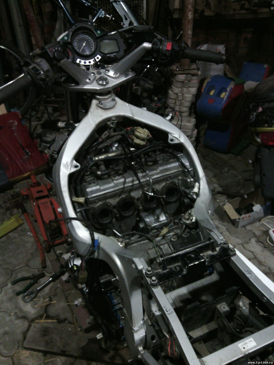

ZloijabДата: Понедельник, 16.02.2015, 09:52 | Сообщение # 570
Смонтировал впрыск, добыл спецключ сцепления. Осталось сегодня затянуть гайку сцепления, заправить жидкости... Пока что старт на четверг, без переносов
