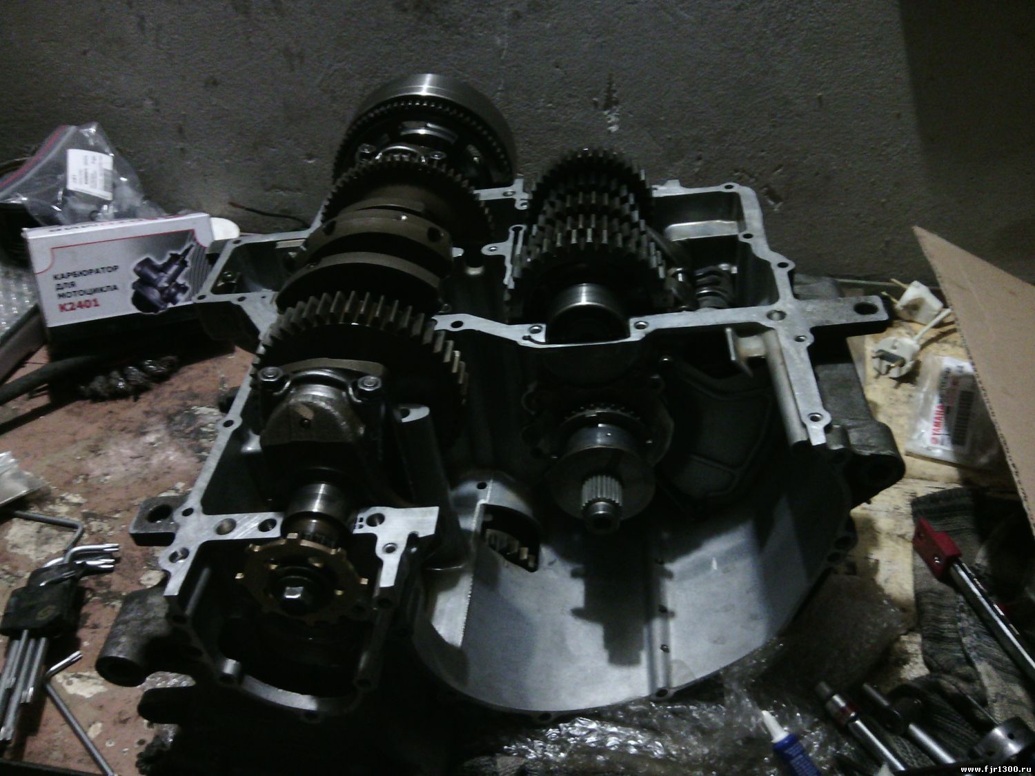

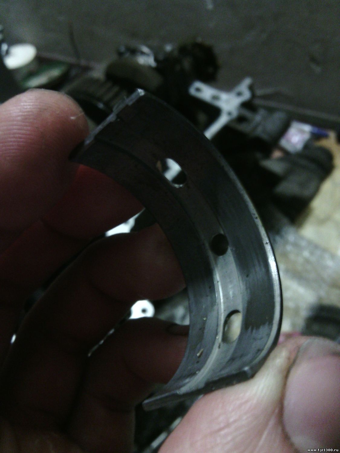

ZloijabДата: Вторник, 03.02.2015, 22:35 | Сообщение # 529
вот фотки, по сути краска даже не желтая, но совпадает с цветом на вкладыше, на второй фотке оконечная стадия сборки на сегодня, на третьей старый коренной вкладыш, съело не слабо, такие на двух опорах были

игорь, так не кто и не спорит чем точнее,а удобнее пластиковым калибром.Разговор о том что вал б/у прошел более 100ткм,подобрав по номинальным размерам(группам) не получим должного зазора потому как вал имеет износ,какой? нужно было мерить в начале при дефектовке

ну такто да, но на данный момент мерить как есть и уже принимать решение...
EгорДата: Вторник, 03.02.2015, 22:50 | Сообщение # 533
Сообщений: 268
1 = Blue 2 = Black 3 = Brown 4 = Green5 = Yellow 6 = Pink
На колене  не кто краской группы не проставляет выбивают цифры в торце,а на вкладыше маркировка розовая.Но в твоей ситуации это не имеет не какого смысла ,главное чтоб зазор был не более 0,048мм
ZloijabДата: Вторник, 03.02.2015, 23:04 | Сообщение # 534
Я по цифрам и считал. А на краску случайно обратил внимание и она совпала с цветом на вкладыша как видишь

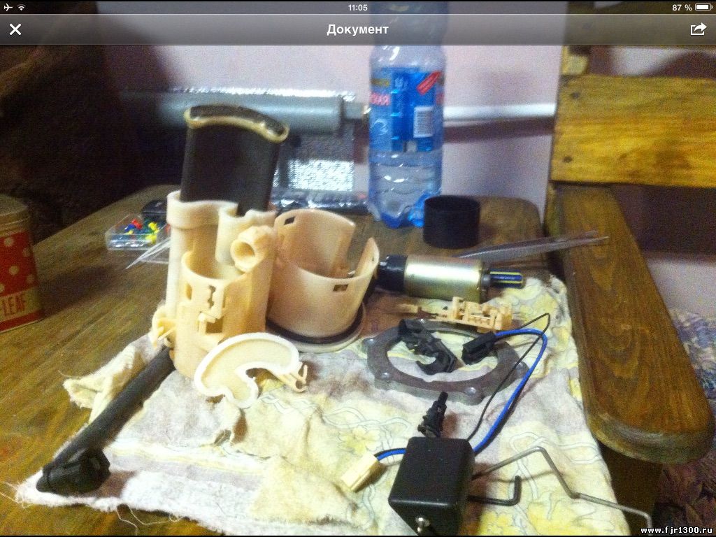

Zaycev1969Дата: Воскресенье, 08.02.2015, 08:12 | Сообщение # 538
Сообщений: 71
Всем привет...  Народ подскажите, добрался до топливного фильтра ,теперь встал вопрос чем заменить фильтрующего вставку ...
Прикрепления: 6410467.jpg (307.4 Kb)
Живи на все Сто!!!
ZloijabДата: Воскресенье, 08.02.2015, 09:22 | Сообщение # 539
Ничем, Поставь выносной . а этот выкинь
Big_14Дата: Воскресенье, 08.02.2015, 09:26 | Сообщение # 540
Мдя, зря ты его так распилил. Надо было подумать как забайпасить мимо родного фильтра. Чтобы я делал в данном случае: вставку фильтрующую выкинуть, корпус фильтра восстановить, вместо родной заборной фильтрующей сетки грубой очистки приспособить плоский мягкий фильтр от Suzuki M109r например. От авто такие фильтры будут дешевле: Getz если не ошибаюсь. Надо в автомагазинах поспрашивать.
