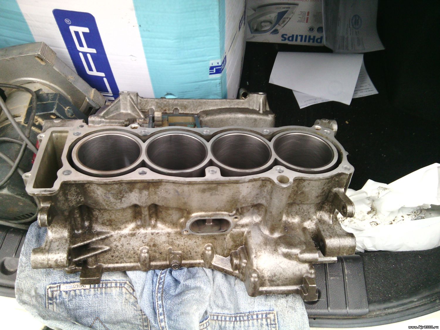

ZloijabДата: Понедельник, 02.02.2015, 22:04 | Сообщение # 510
быстро сказка сказывается да не быстро дело делается, 3 часа мыл блок в растворителе, стружка везде где можно и нельзя. Тер зубной щеткой и кисточками всякими, потом сжатым воздухом дул, завтра продолжу извращения
