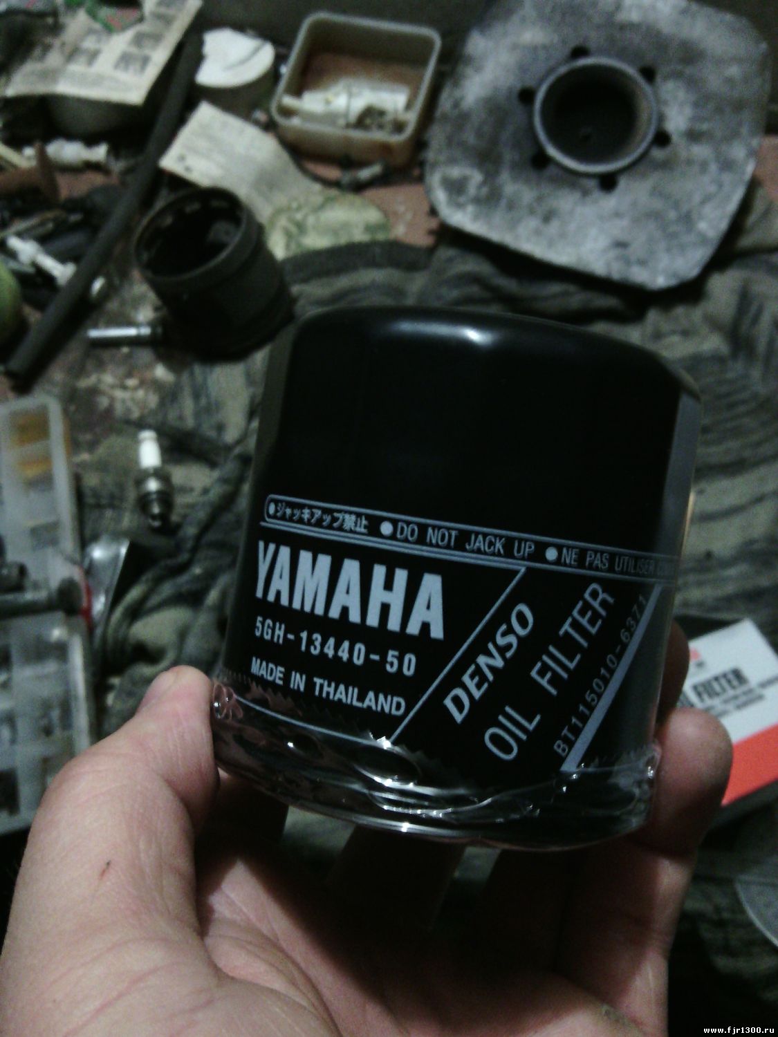

27го забираю блок. Дальше дело быстрей пойдёт. Не хватает пока только шестерни 5й передачи.пришёл оригинальный ямаший маслянный фильтр все маркировки на нем денсо. Покупал у официалов.
игорьДата: Понедельник, 19.01.2015, 20:38 | Сообщение # 484
давай маркировку денсо)))
ZloijabДата: Понедельник, 19.01.2015, 20:39 | Сообщение # 485
завтра до гаража доберусь сфоткаю выложу

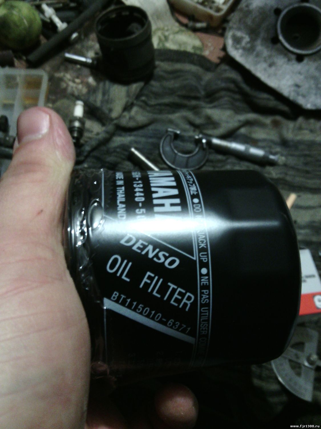

вот
BT115010--6371 (фильтр коротыш)

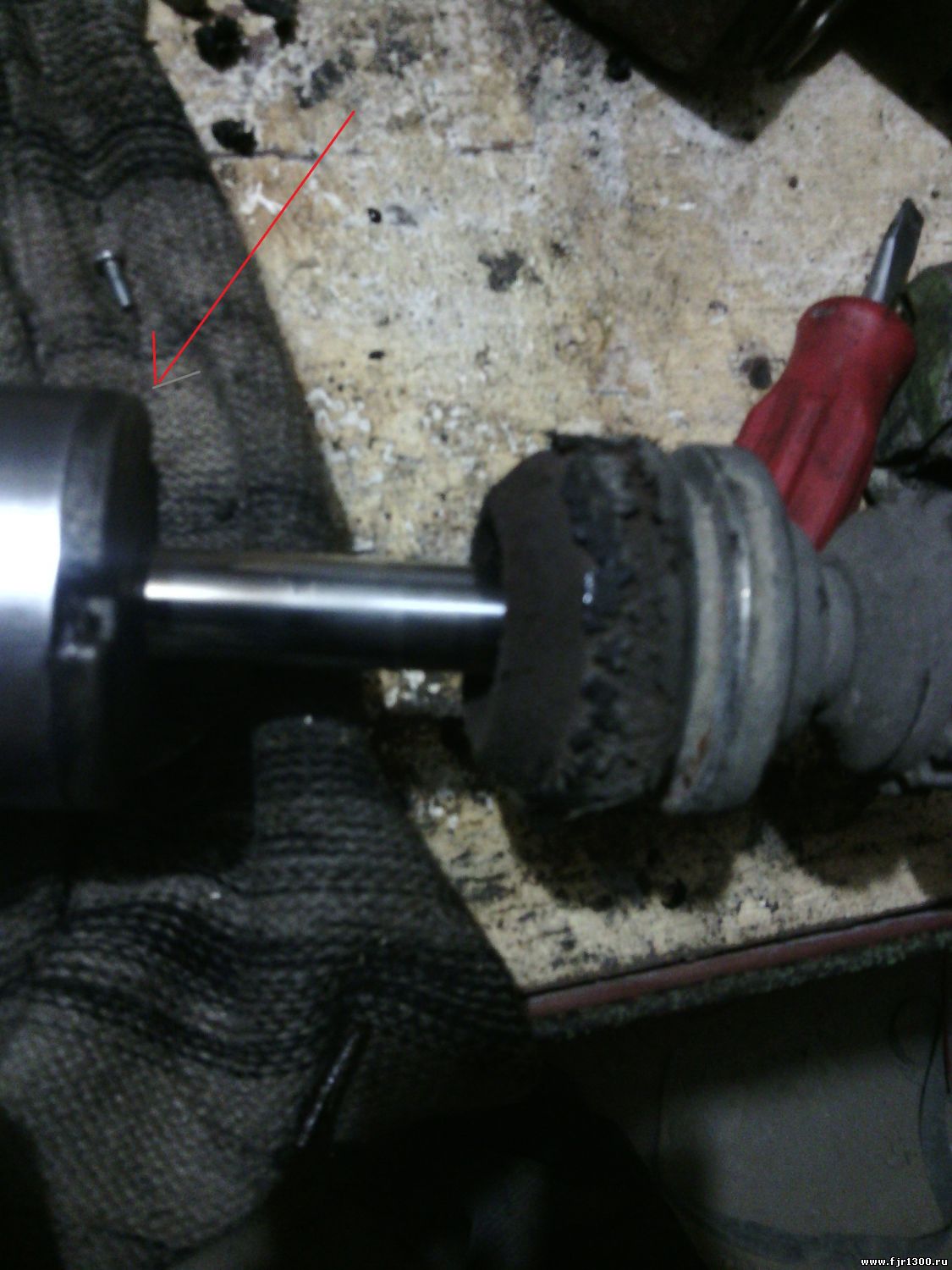

теперь немного вопросов начал разбирать аморт потому как заедает регулировка, нашел почему заедает(закусило пружинку в механизме)теперь 2 вопроса, первый что скрывается под гайкой на которую указывает стрелка? если открутить хлынет ли масло?

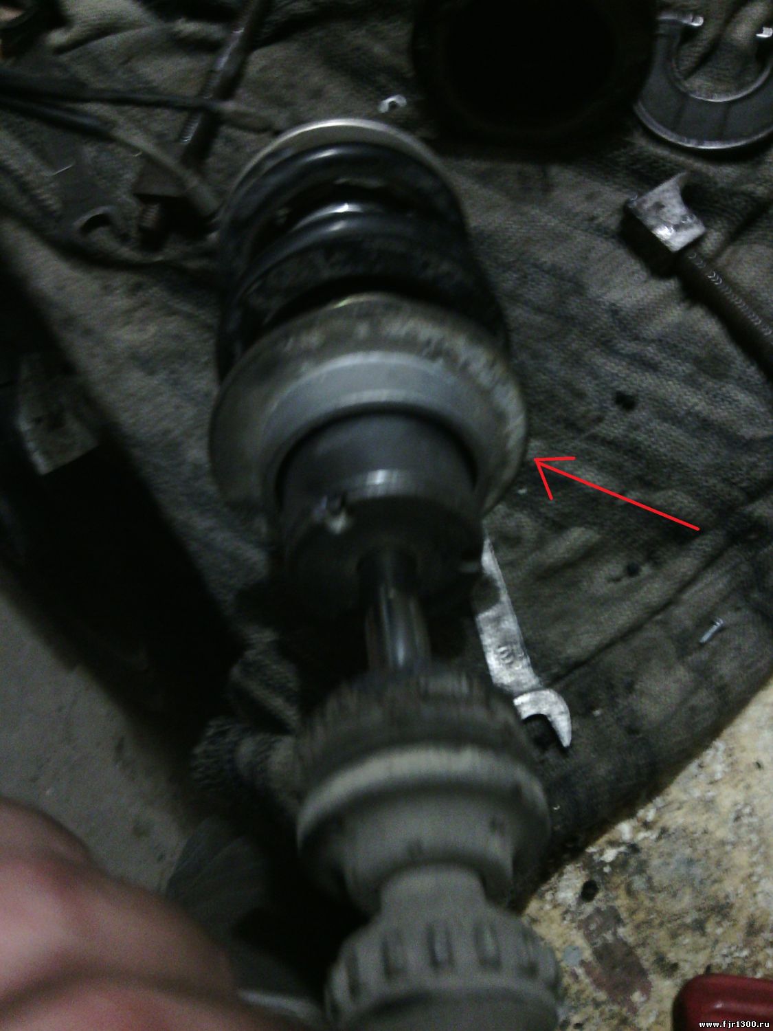

второй вопрос как снять вот эту алюминиевую скобу? вниз она не выходит

теперь немного вопросов начал разбирать аморт потому как заедает регулировка, нашел почему заедает(закусило пружинку в механизме)теперь 2 вопроса, первый что скрывается под гайкой на которую указывает стрелка? если открутить хлынет ли масло?Прикрепления: 8287301.jpg(121Kb)
Не хлынет, это так сказать "пыльник", и выкрутить его не получится, сидит на месте за счёт "трения", просто снимай, под ним кольцо замыкающие крышку с сальником, вот если его (кольцо) снять, тогда потечёт....
ZloijabДата: Среда, 21.01.2015, 09:20 | Сообщение # 493
Хреново. Я хотел отбойник поменять нижний
EгорДата: Среда, 21.01.2015, 10:06 | Сообщение # 494
Сообщений: 268
Цитата Zloijab ()
хлынет ли масло?
Масло в амортизаторе под давлением азота,если будешь разбирать просверли отверстие чтоб стравить газ,через которое потом заправишь газом аморт припаяв штуцер от автомобильного нипеля.

Я теперь уже не буду. На видео в инете алюминиевая скоба вниз Лекко снимается а у меня хренушки(
