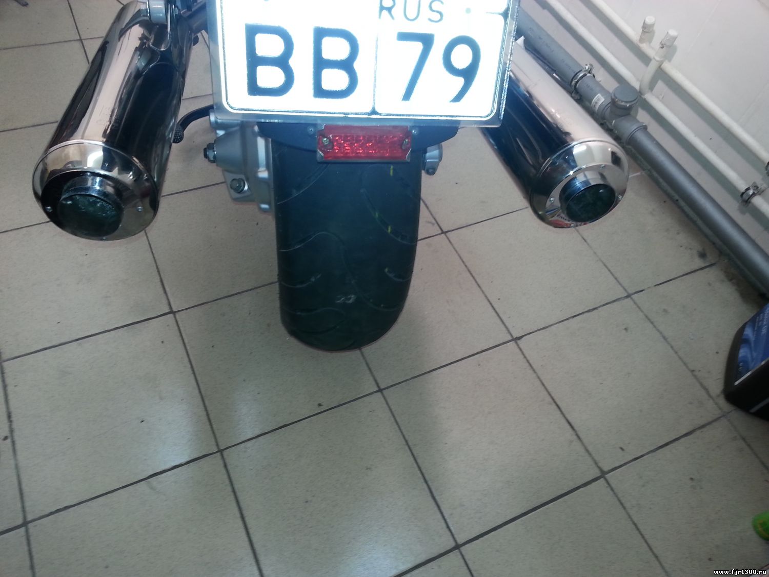

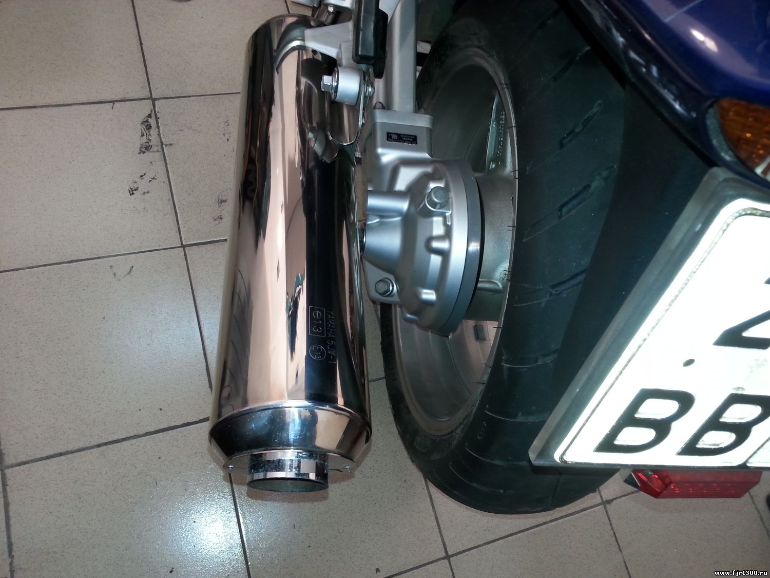

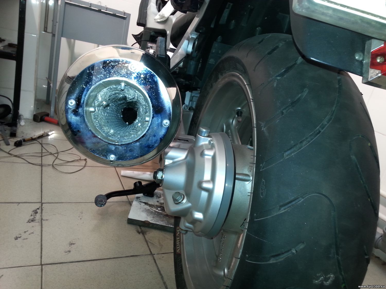

Прямотоки готовы,пришлось повозиться немало.
Прикрепления: 2816292.jpg (129.0 Kb) · 0655762.jpg (151.1 Kb) · 2765140.jpg (157.6 Kb)

Мне бы очень родные глушители стало жалко пилить.
