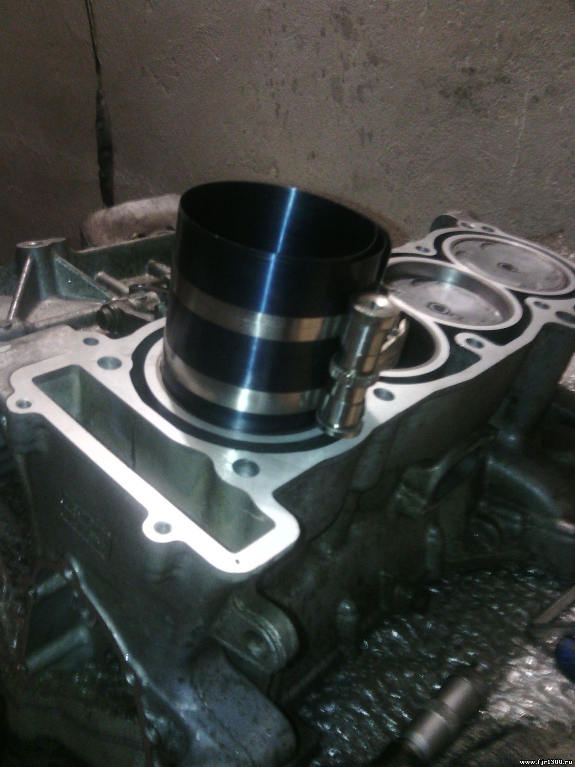

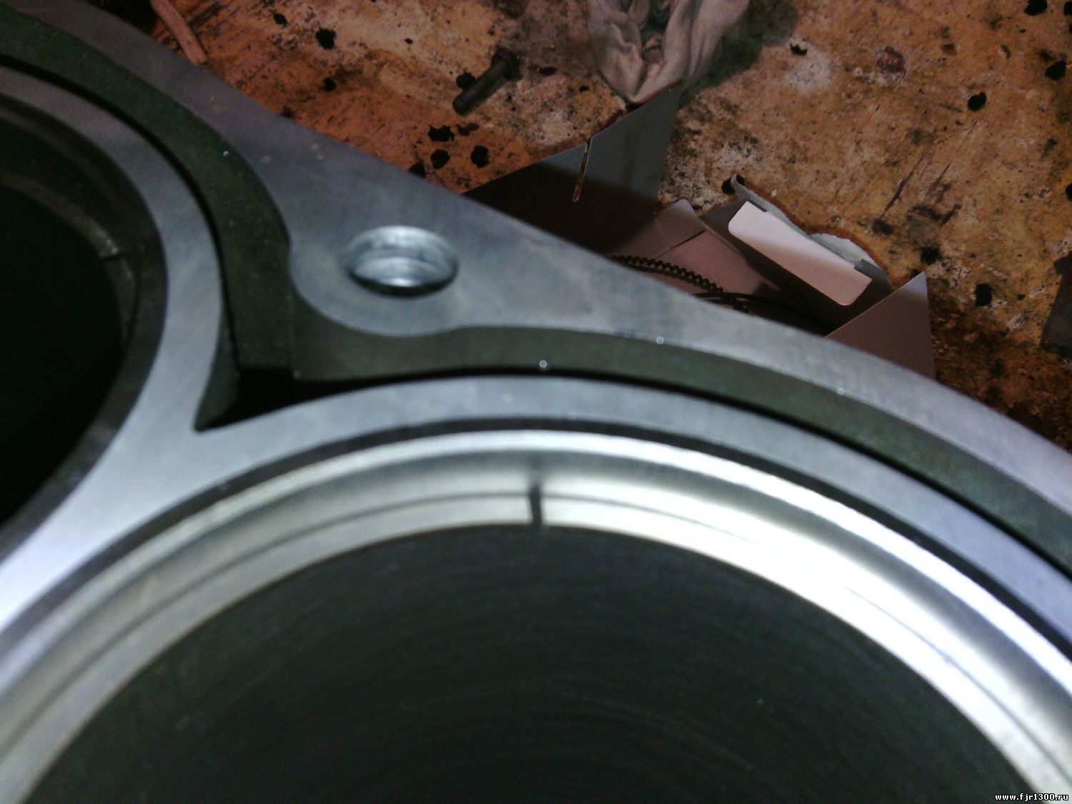

Вот для сравнения зазор старого и нового компрессионного кольца
Прикрепления: 0680700.jpg (124.0 Kb) · 5437790.jpg (129.2 Kb)

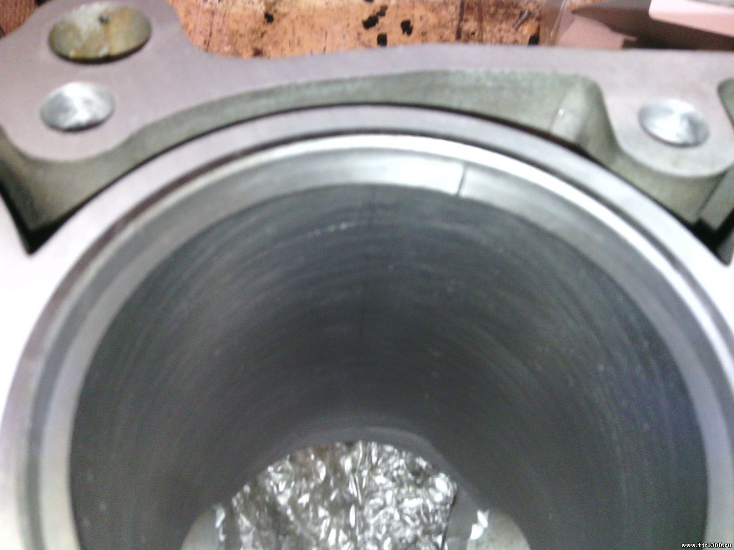

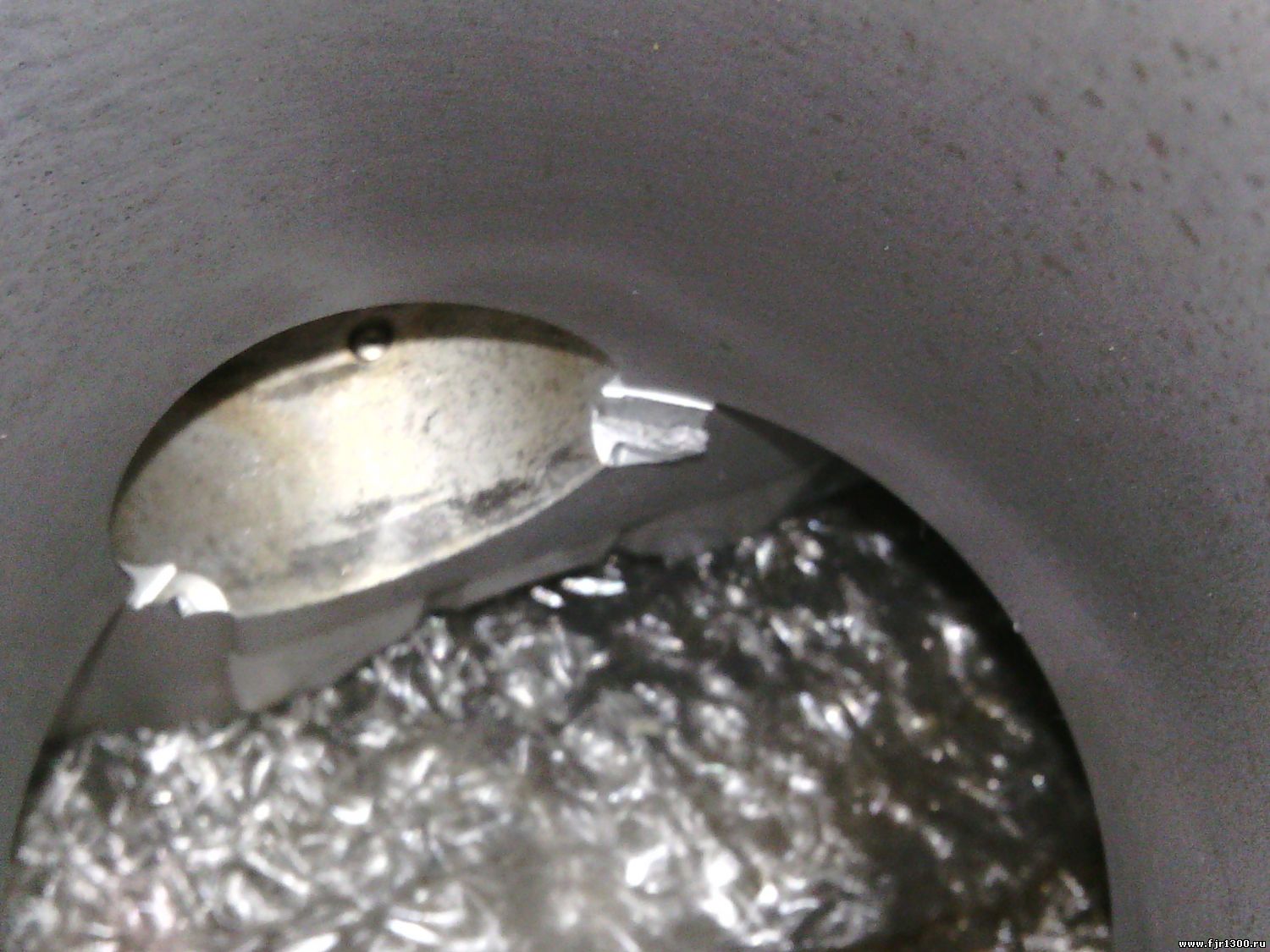

Вот косячина механики, только заметил, когда точили уголок вырвали там где не надо (на уступе справа)
Прикрепления: 3920244.jpg (150.6 Kb)

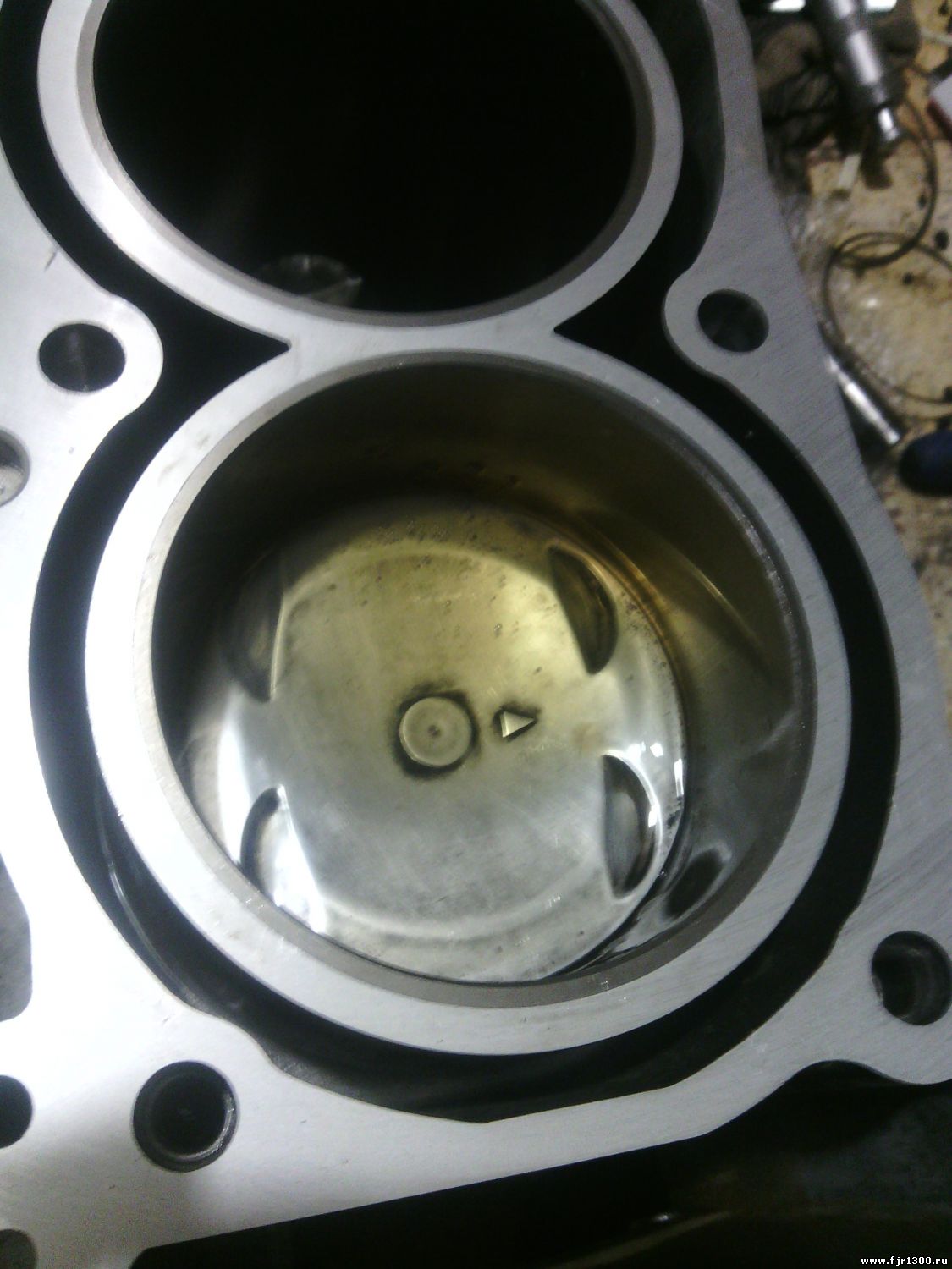

И для отвода души проверил как входит поршень со страрыми колечками, все залетает без осечек, ничего не закусывает, завтра думается начну собирать к ночи
Прикрепления: 6436473.jpg (138.5 Kb) · 1458985.jpg (114.4 Kb)
