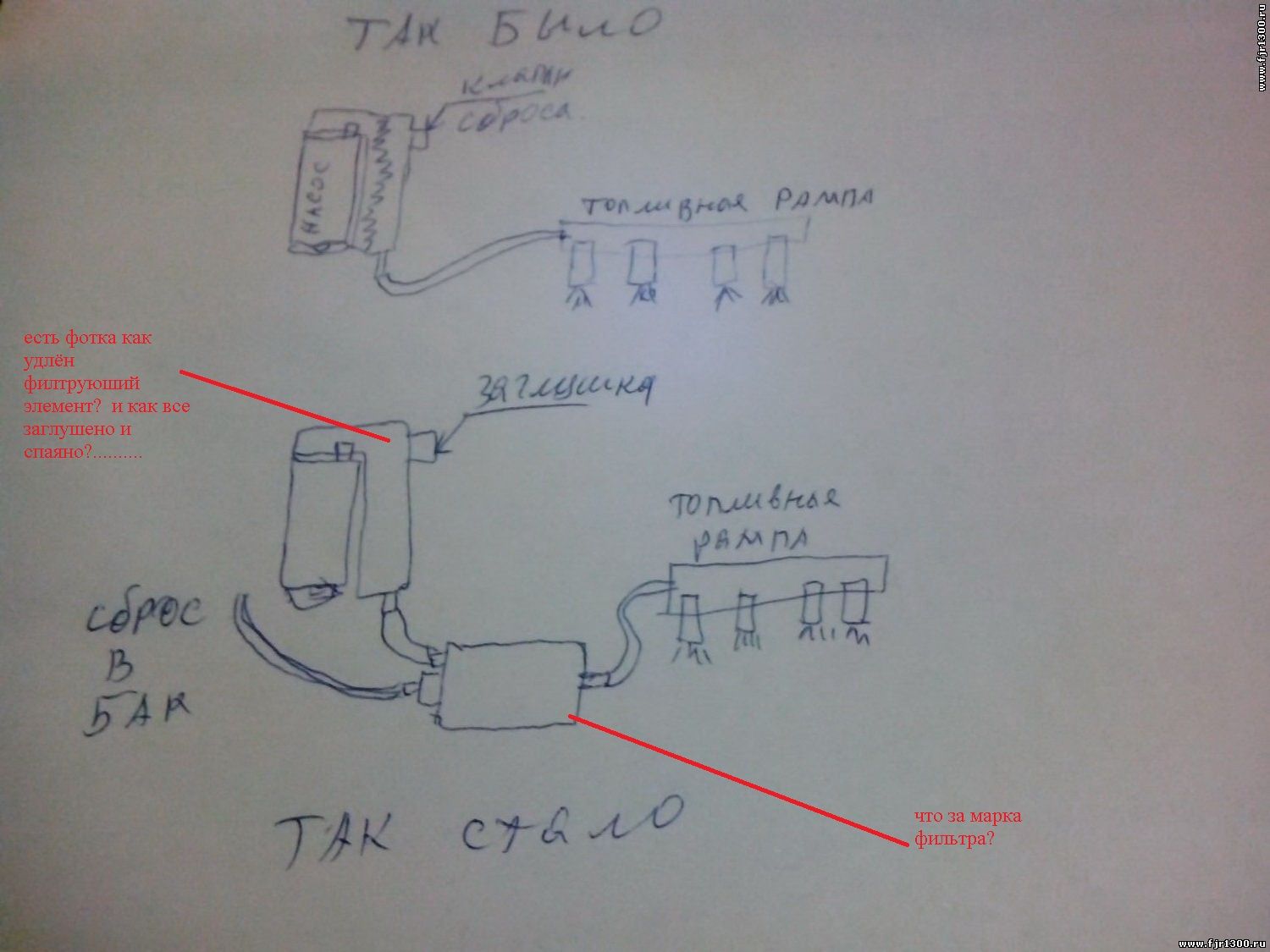

Прошу извенить меня за грубые слова, но поледнее время создалось впечатление, что народ форум не читает вообще, описывают свои проблемы в "чужих" темах, хотя есть темы в которых есть подробное описание данных проблем, и варианты их решений, можно просто почитать и задать конструктивный вопрос в соответствующей теме. про топливный фильтр много уже написано, но всеравно упорно их ломают и сломав спрашивают: " А что  дальше?", а дальше попадос ввиде колхоза из резины , герметика и саморезов. на этом ресурсе есть описание исполнения схем выносного топливного фильтра как с регулятором на топливной рампе т.е. с обраткой, так и с регулятором на топливной станции т.е. без обратки, варианты бюджетные и успешно обкатанные.
 есть старая добрая пословица " семь раз отмерь, потом отрежь." тем неменее сначала режем потом мерим.
 еще раз прошу простить меня просто нагорело.

 было именно так, поэтому впоследствии поставил фильтр с регулятором., неного доработав схему.
FishmanДата: Воскресенье, 08.02.2015, 18:33 | Сообщение # 550
игорь,  подскажи по своей картинке (вопросы на ней для наглядности)
извини конечно за назойливость.
может выложите побольше картинок. по этому вопросу.
р/с форум ведь для этого и нужен .
а человеки бывают с разной скоростью вдумчивости.
для меня например нужно не семь раз послушать а
10 раз послушать 20 раз прочитать и еще переспросить
фиг знает сколько,
а потом "за 5 минут долететь" (из мультика фраза)
конечно не в своей теме вопросы.......

игорьДата: Воскресенье, 08.02.2015, 18:59 | Сообщение # 552
давай в профильную тему, так будет лучеше и легче кто приидет потом с этим вопросом.
