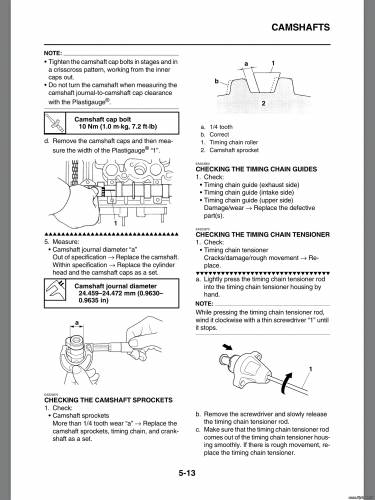

Всем привет! Друзья, меняю цепь, башмаки и натяжитель. Вопрос по звёздам:
1. Как разглядеть, что звёзды кончились? Может у кого есть фото таких звёзд?
2. В мануале описана методика отбраковывания звёзд. С англ. не дружу. Подскажите, кто понимает, как промерить звёзды?
Прикрепления: 2853580.png (429.0 Kb)
Сообщение отредактировал MarikSPb - Вторник, 23.02.2016, 19:36

MarikSPb, На зубьях шестерён видно выемки от пластин цепи,думаю при 60000км пробега будет всё ОК.

Тем не менее, хотелось бы понять, что написанно в Мурзике.

MarikSPb, в поисковике набери "бесплатные программы просмотрщики с возможностью копирования текста из PDF, скопировал страницу с текстом и вставил в любой онлайн переводчик. На 98% все поймешь. Я так изучал нашу камасутру.

Пробывал, коряво.

MarikSPb, что касается мануала, конечно не берусь 100% утверждать. Если зазор "a" между зубьями цепи и звезды более 1/4 ширины зуба, то цепи и звезду под выброс.

linch), оно вроде понятно. Не понятно как и чем мерять, пока не снял. Думал, в Мурзике написали об этом.
