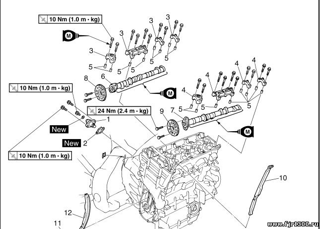

Уважаемые друзья, еще вопросы, в мануале указана смазка распредвалов молибденовой смазкой.
Какой смысл в этой операции? Насколько это действительно необходимо?

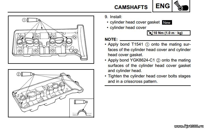

Ну и еще один вопрос есть. Указано использование различных герметиков при установке крышки головки.
Почему производитель рекомендует 2 разных. Ну, и. собственно, какие порекомендуете?
Спасибо!
Прикрепления: 3587914.jpg (101.7 Kb) · 3061928.jpg (89.8 Kb)
ALobovДата: Среда, 16.03.2016, 17:34 | Сообщение # 47
Смысл смазки - чтоб на сухую во времясборки не крутить, только до того как двигатель заведется и масло будет поступать через каналы.

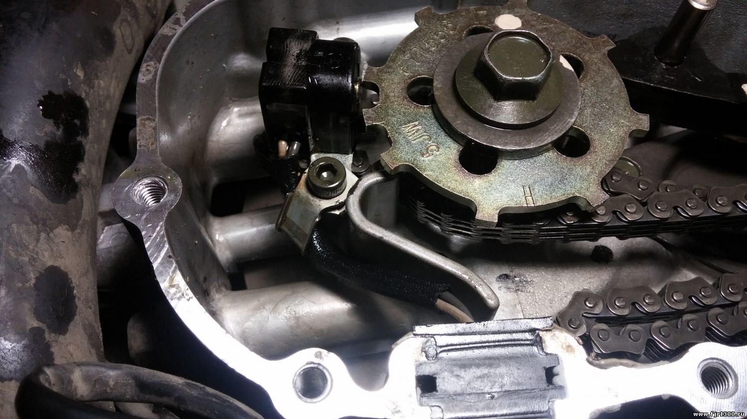

Друзья, как правильно снять цепь для замены. Коленвал стоит на метке, а цепь просто так не вытыщить.
Прикрепления: 8315586.jpg (158.7 Kb)
электроникДата: Суббота, 02.04.2016, 22:59 | Сообщение # 52
linch), Юра ,так ротор датчика,надо снять.
linch)Дата: Воскресенье, 03.04.2016, 00:03 | Сообщение # 53
Сообщений: 158
Рома, подскажи, как его снять правильно, коленвал то крутится, за что его держать? Извиняюсь сразу за свою малограмотность
электроникДата: Воскресенье, 03.04.2016, 00:17 | Сообщение # 54
Палку в заднее колесо,пятая передача и крутим.
