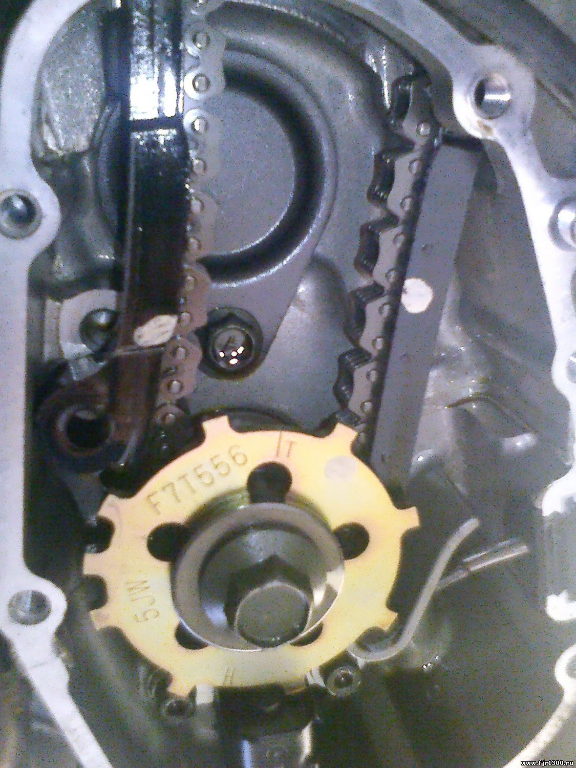

FishmanДата: Воскресенье, 17.04.2016, 16:54 | Сообщение # 81
подскажите это старого или нового образца, а то я не бельмеса в этом.
пробег приближается сотне.
Прикрепления: 6860750.jpg (212.8 Kb)
МотоГадДата: Воскресенье, 17.04.2016, 18:32 | Сообщение # 82
Уточните вопрос! Вопрос про цепь, успокоитель или масло на них? При первом вскрытии, никогда не наблюдал этих белых меток. Посему делаю вывод, что комплект ГРМ уже меняли. Обычно спрашивают о новом или старом натяжителе цепи, визуально это определить невозможно, выглядят снаружи абсолютно одинаково, разница в их "потрохах", более сильная спиральная пружина.
FishmanДата: Воскресенье, 17.04.2016, 19:07 | Сообщение # 83
МотоГад,  вопрос о натяжителе- менян не менян и новый он или старого образца ,
это не первое вскрытие так как на прокладке наблюдаются остатки следов герметика.
первое вскрытие мной  wink .
но если визуально не определить то вопрос снят.

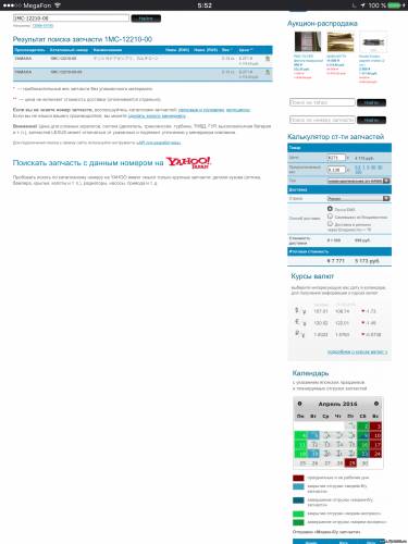

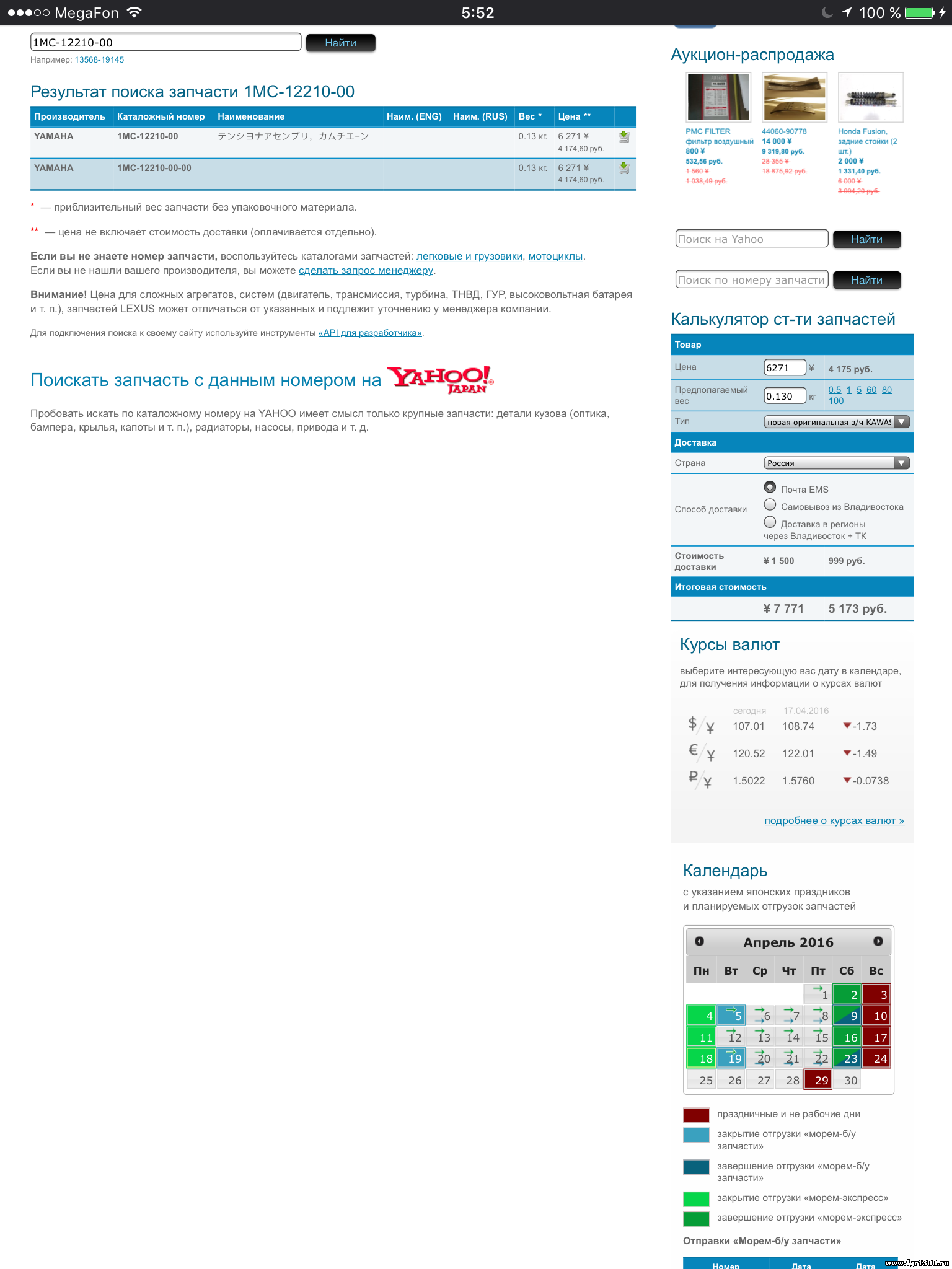

MarikSPbДата: Понедельник, 18.04.2016, 05:54 | Сообщение # 88
С учётом доставки в Питер.
Прикрепления: 7414503.png (372.7 Kb)
FishmanДата: Понедельник, 18.04.2016, 06:37 | Сообщение # 89
МотоГад,  Роман! Подскажи пожалуйста. я вот сейчас снял эту крышку "посмотреть-сфотать".....а отверстие на натяжителе сместилось вниз (на фото видно) ставя на место крышку я с усилием вверх ставлю его-её на место .
  Я нечего не испортил???.....ну метки там... смещение цепи.....
посмотрел ветки форума люди там стяжками как то фиксируют.
Блин залез посмотреть теперь уже жалею. Шаловливые ручки... sad
электроникДата: Понедельник, 18.04.2016, 07:42 | Сообщение # 90
Fishman, Не натяжителе,а башмаке натяжителя,сам натяжитель видно сняв бак.У тебя с крышкой вынялась ось этого башмака,вынь её оттуда ,совместимости отверстия,вставь на место,фиксируется она самой крышкой.Метки при этом не уходят,но на всякий случай плавно покрути коленвал за болт ключом.
