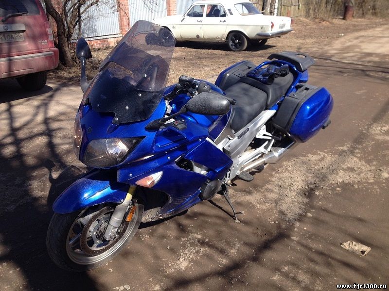

А может быть болтанка из-за ветрового стекла?
У меня стоит стекло MRA двойное, так после 160 его достаточно сильно начинает колбасить или мне так только кажется? Родное стекло не юзал и по этому сравнить не с чем
Прикрепления: 0349946.jpg (226.1 Kb)

einmax, Что за зеркала?
С такими зеркалами пришел из штатов. К зиме закажу родные, т.к. эти шире и в пробках приходится их складывать.
