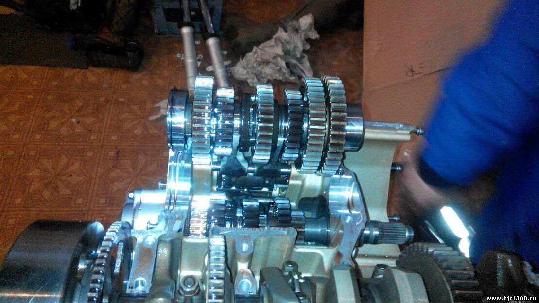

МотоГад, вот коротко о том что тебя ждет tongue
Прикрепления: 6334036.jpg (371.6 Kb) · 1381554.jpg (271.6 Kb)

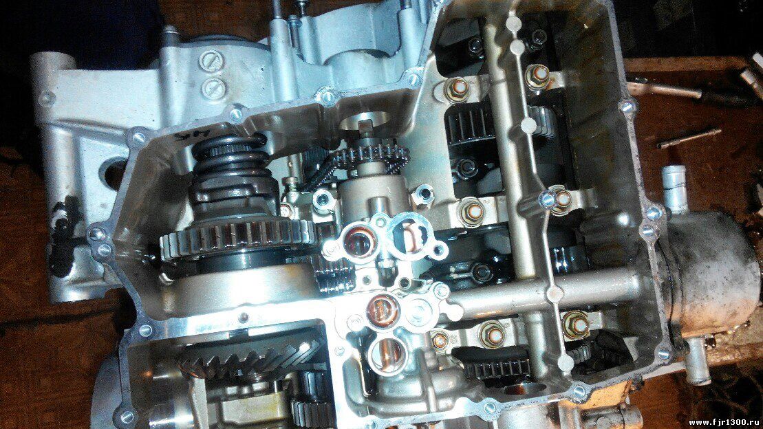

LandatrostaДата: Суббота, 26.09.2015, 10:00 | Сообщение # 18
Сообщений: 126
Прикрепления: 3724549.jpg (316.4 Kb) · 7379149.jpg (287.9 Kb)
vanillaДата: Суббота, 26.09.2015, 17:31 | Сообщение # 19
Сообщений: 193
а это происходит в большем случае не от пробега, а от стиля езды - верно ?
Просто у меня пробег 101,000 км, и начинаю немного прислушиваться, к счастью, пока все ОК ))
raider1300Дата: Суббота, 26.09.2015, 21:15 | Сообщение # 20
vanilla, И от того, и от другого-всё от "прокладки", сборки, усталости метала.
raider1300Дата: Суббота, 26.09.2015, 21:17 | Сообщение # 21
Landatrosta
Цитата Landatrosta ()
я тоже сначала думал подпилить зубья
Нет, нет, нет ! Только замена! Подпилить-это как умирающему припарка.

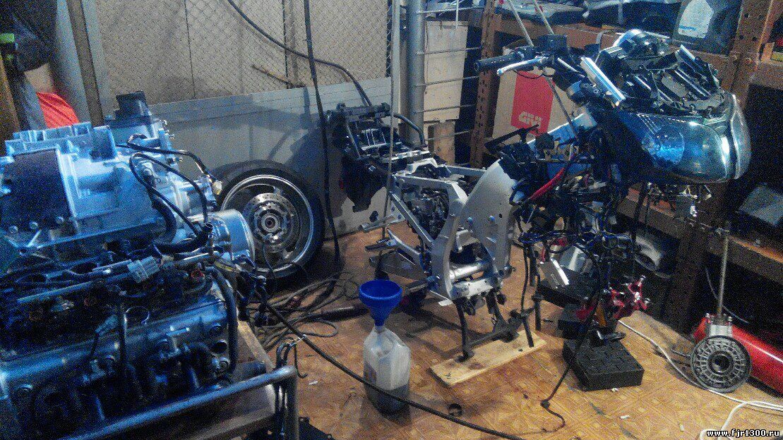

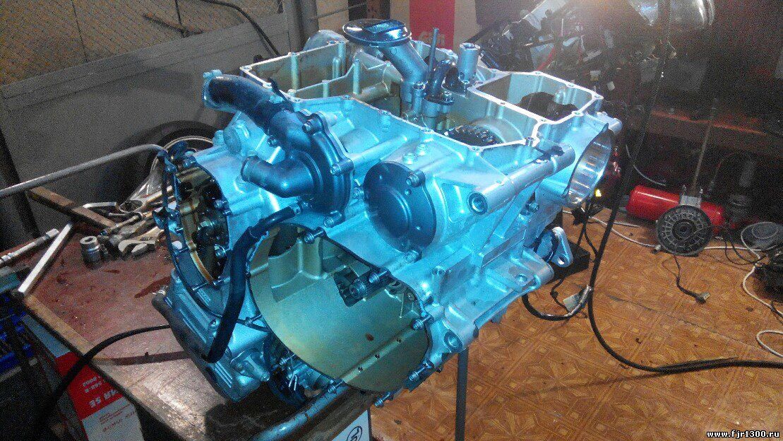

СамоделкинДата: Четверг, 01.10.2015, 09:37 | Сообщение # 27
Сообщений: 88
Сам сию процедуру прошел в июле, поменял две шестерни, вилку, и копирный вал, благо попался двигун за 16к с гнутыми клапанами, (кстати если что надо по мотору, может есть).
Роме (Мотогад), средний привод тоже разбирал, иначе на выкрутить болт который половинки держит, и кстати гайка там (затяжка) уже ослабла.
насчет видимости износа шестерни, всё видно невооруженным взглядом, и у меня ни какая подточка уже помочь не могла, потому что пол зуба было сточено.
так же пришлось мастерить приспособу для фиксирования корзины спецления для затяжки.
Ещё, при разборке поставь метки маркером на балансире и колене, чтоб потом не мучиться.
Прокладки не купил ни одной, поставил старые на Аэробный герметик.

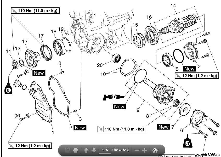

МотоГадДата: Четверг, 01.10.2015, 20:23 | Сообщение # 28
А как тогда средний привод собирал? Там же гайка подшипника "хитрая", нужен спец. ключ, что бы протянуть нужным моментом.
СамоделкинДата: Пятница, 02.10.2015, 08:19 | Сообщение # 29
Сообщений: 88
МотоГад
МотоГадМотоГадМотоГадМотоГад
головку покупал удлинённую на 36, вроде больше хитрого не видел.
СамоделкинДата: Пятница, 02.10.2015, 08:30 | Сообщение # 30
Сообщений: 88
Если это тот средний привод, то там хитрого ничего нет, и гайки обычные.
Прикрепления: 2361547.png (135.5 Kb)
