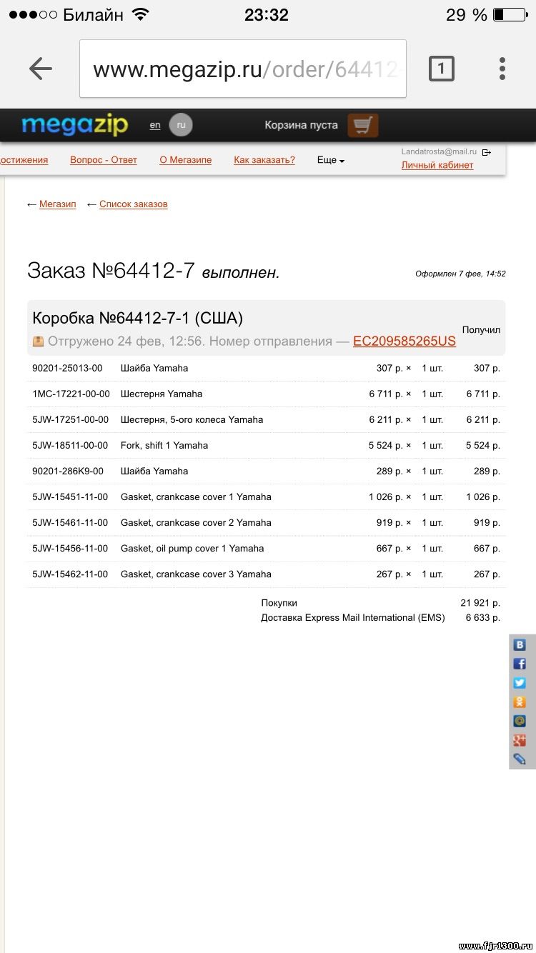

LandatrostaДата: Четверг, 24.09.2015, 23:35 | Сообщение # 9
Сообщений: 126
Для 2006 года необходимы позиции 2,3 и может вилка.
Прикрепления: 6098077.jpg (142.5 Kb)
