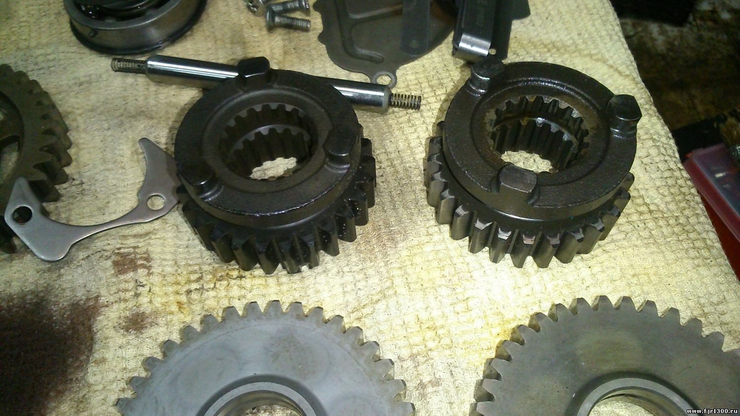

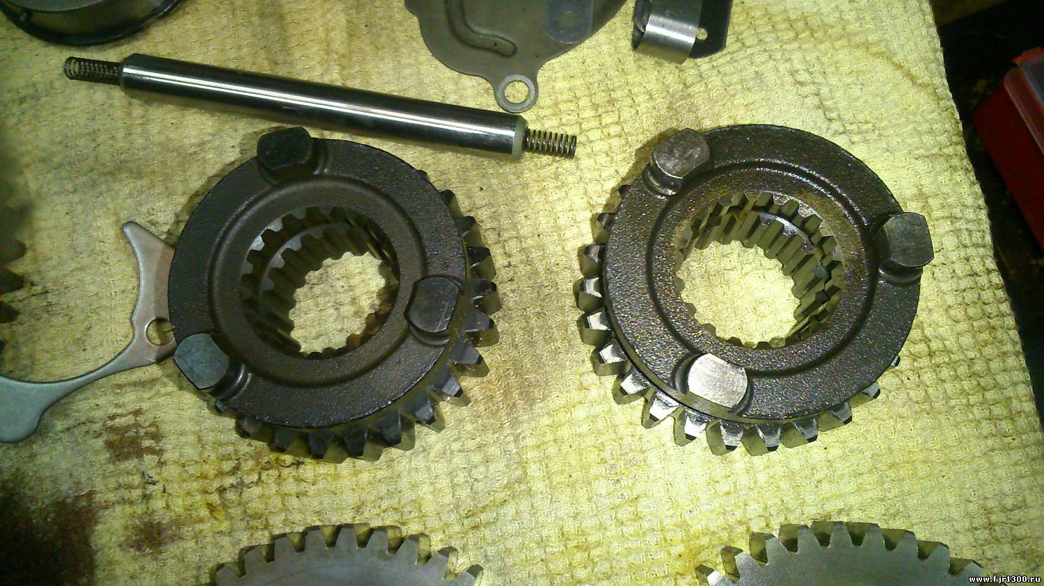

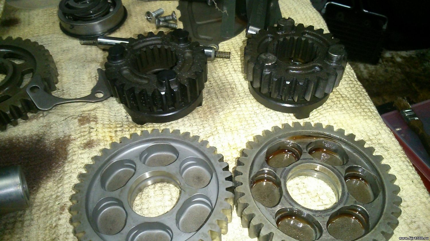

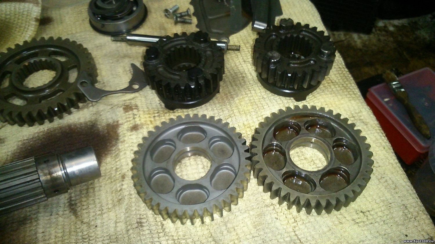

пришли шестеренки 2-ой и 5-ой передачи в чем отличия новых от старых не знаю вроде бы все целое. фото прикреплены ниже.

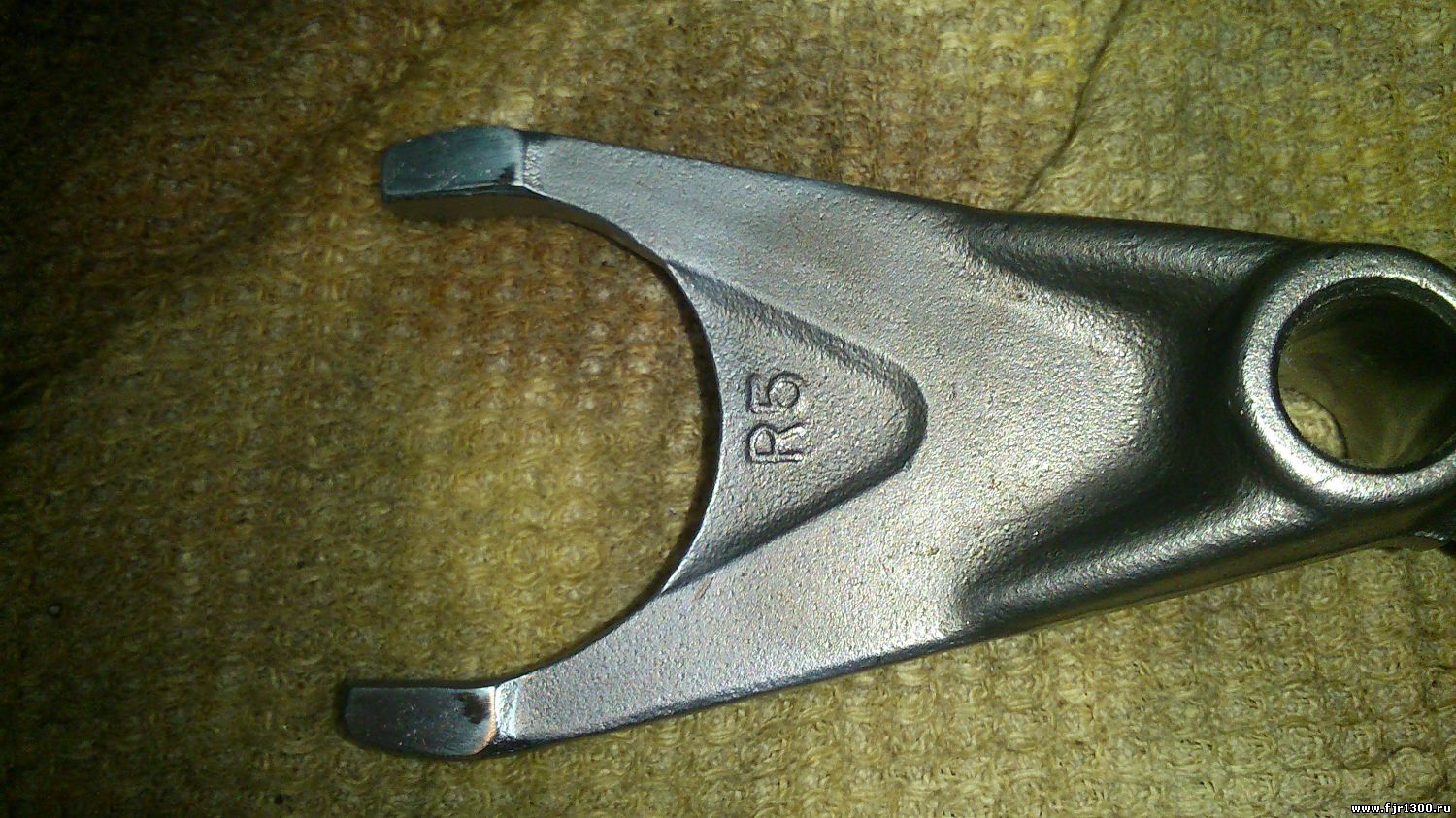

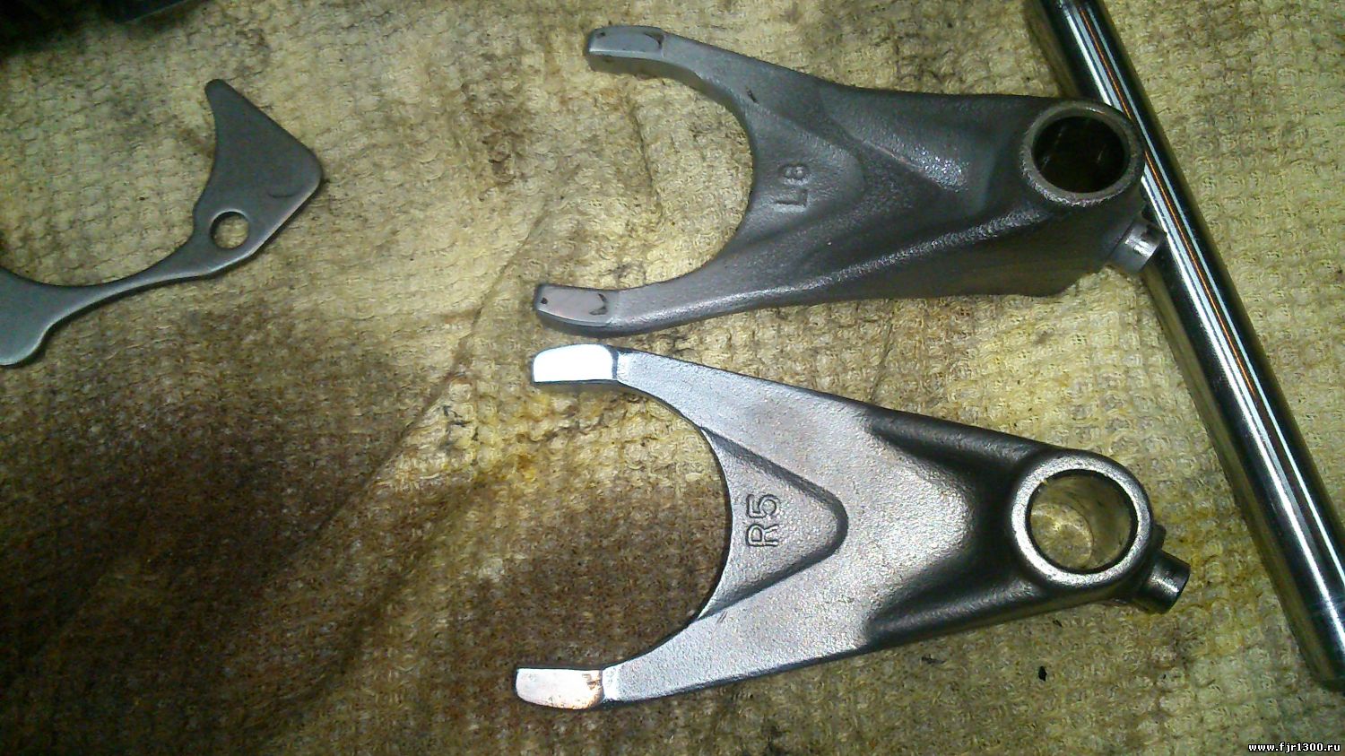

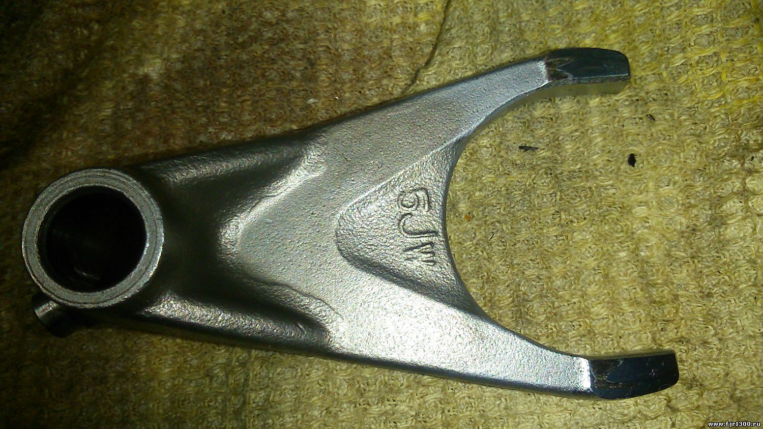

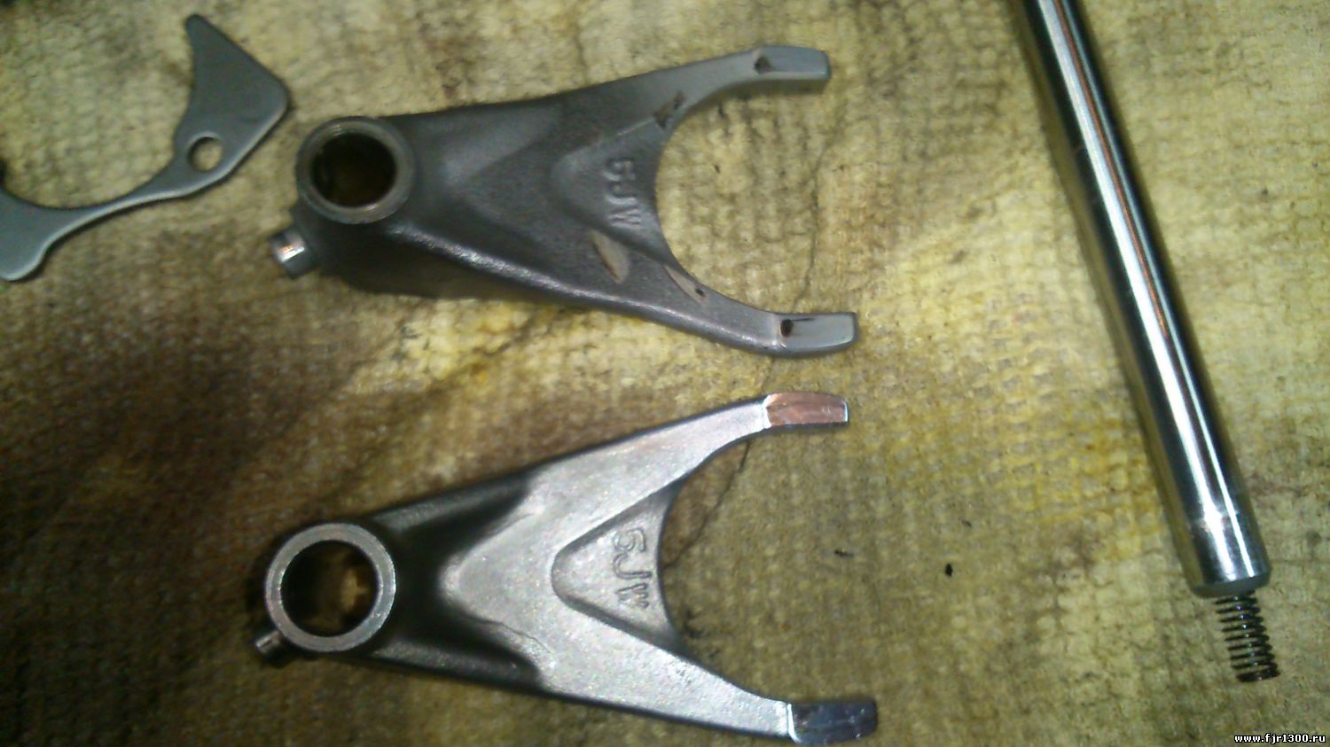

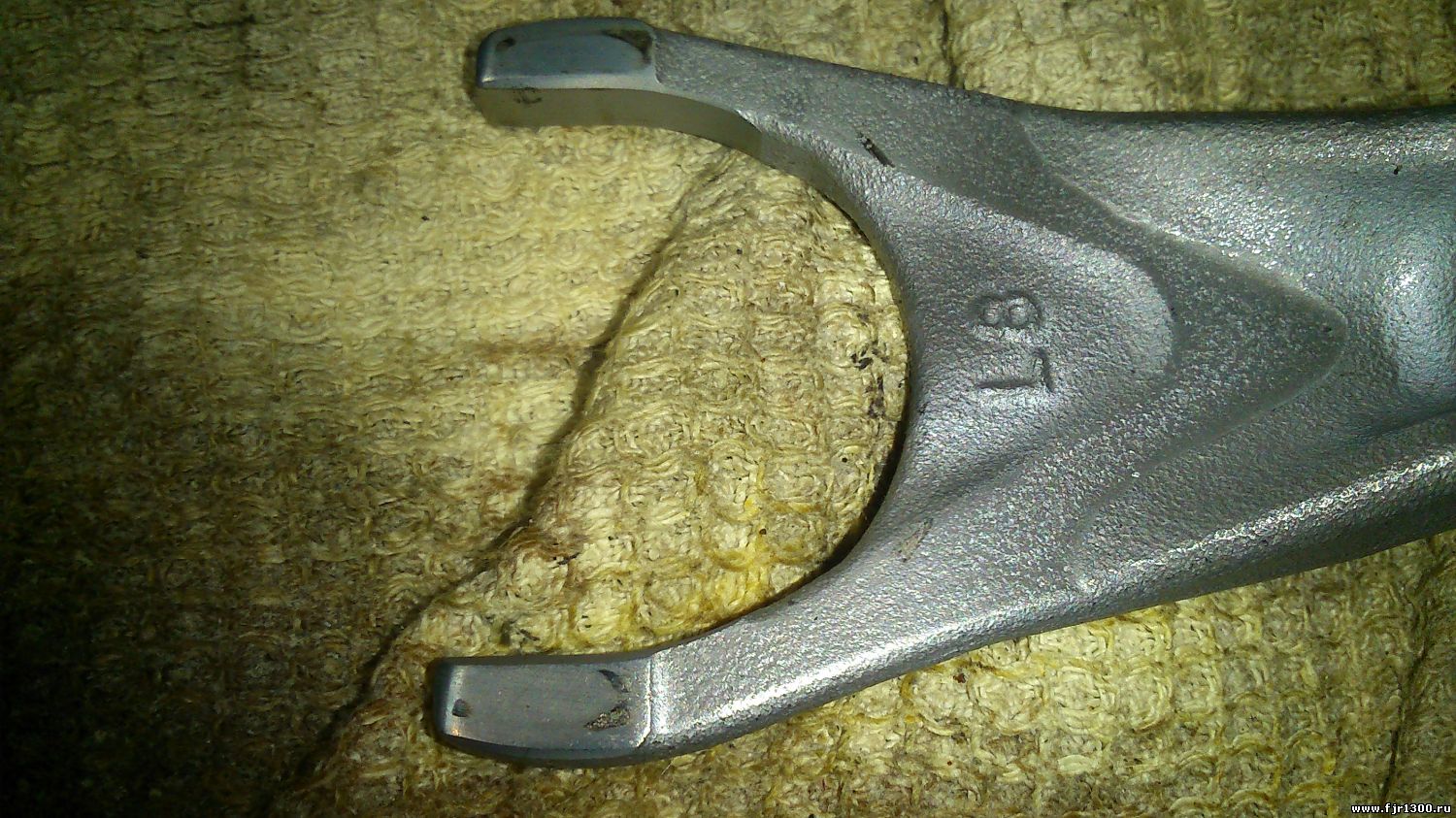

shabashДата: Понедельник, 08.02.2016, 11:47 | Сообщение # 55
Сообщений: 217
на вилке есть следы работы  не скажу что износ большой.
остается не решенный вопрос из за чего происходил двойной пенок на 2 -ой скорости.

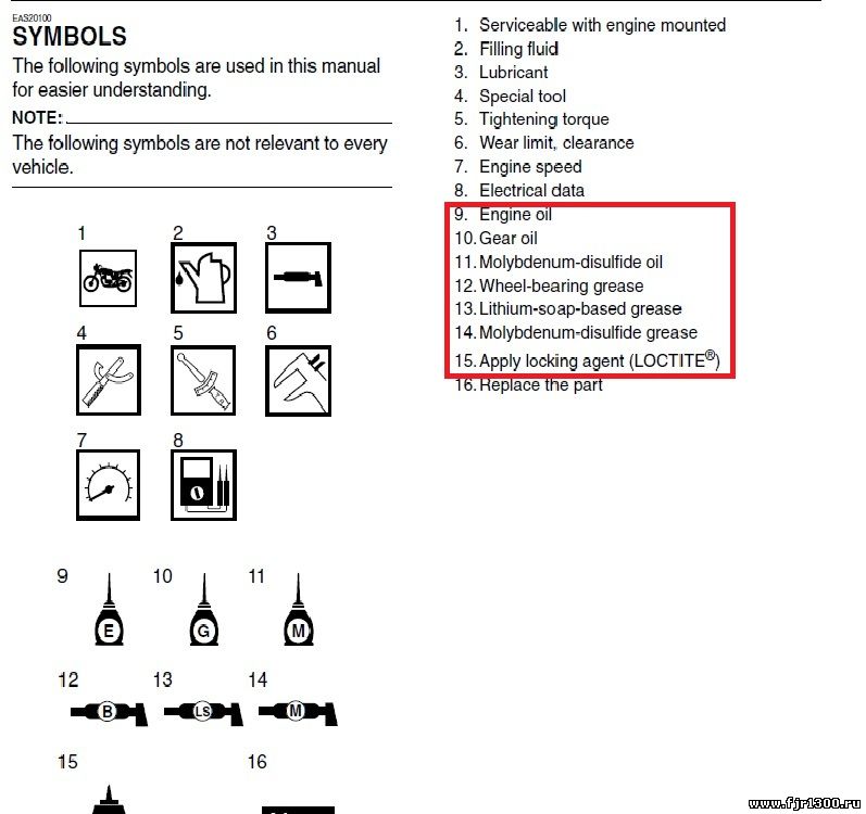

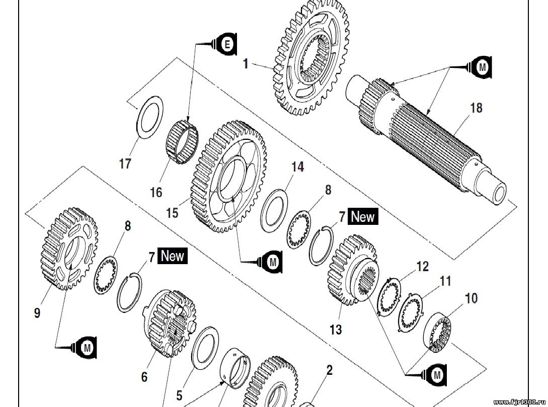

и третий вопрос. при сборке  в мануале в спецификации указаны всякие масла и смазки. помогите разобраться сними.
перевод с яндекса
11.Молибден-дисульфидной нефти
12.Колесо-подшипник смазки
13.Литий-мыло на основе жира
14.Молибден-дисульфидной смазкой
15.Применяются стопорные средства (loctite®)
по 11 пункту как понимаю просто молибден, или молибден шрус?
по 12 пункту вроде все просто. обычна смазка для подшипников
по 13 пункту это литол
по 14 пункту не понятно опять какой то молибден
кто шарит в этих смазках подскажите или может забить на этот молибден и смазать все моторным маслом.
Прикрепления: 5648296.jpg (219.0 Kb) · 2725933.jpg (110.9 Kb)
vvohaДата: Понедельник, 08.02.2016, 20:41 | Сообщение # 57
Шрус - ни в коем случае. Обычная смазка для подшипников - это и есть ЛИТОЛ. Про молибден не скажу. Loctite - фиксатор резьбы.

shabash Именно все эти детали были мною поменяны месяц назад. Подвижная вилкой шестерня 2 и 3 передачи, и соответственно соседние с ней две шестерни 2 и 3 передачи. У вилки так же как и у вас увидел потёртости сбоку, и поменял и вилку, вал вилки прокатал, деформаций не увидел, оставил. По смазке, при сборке по мануалу предлагают смазать ось и шестерни моторным и трансмиссионным маслом, роликовые и пр. подшипники литолом и литиевой смазкой. Смысла логического не увидел, так как в собранном виде всё смазывается моторным маслом, чем при сборке и обильно смазал. Естественно винты при сборке собрал на фиксаторе резьбы (15 пункт на скане мануала). Всё протянул прецизионным динамометрическим ключом Licota. Сегодня всё собрал, вставил все пистоны, проехал по цеху (открыл сезон) всё работает.
МотоГадДата: Понедельник, 08.02.2016, 23:00 | Сообщение # 59
По щелкающей 2 передачи могу сказать, что она включалась, при малой нагрузке работала, при увеличении газа отскакивала назад из-за сбитых граней на кулачках (тем самым пытаясь отогнуть вилку включения, что видно по потёртости на ней), вставала назад и мот. ехал дальше. При таких отскоках, сбивались и кулачки на 3 передаче, она работала без нареканий, но от греха поменял и шестерню 3 передачи. При заказе з\ч увидел, что номера некоторых шестерён заменяны, т.е. ямаха их доработала! Что внушает надежду что дефект не повторится, хотя суки отзывную компанию не сделали.
