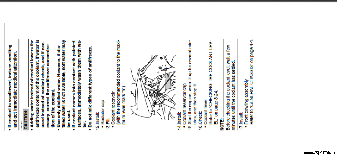

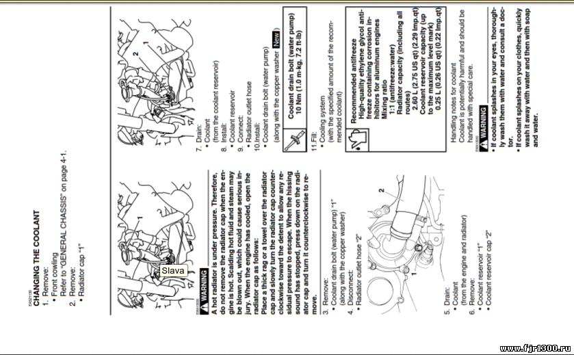

yakushkДата: Четверг, 01.10.2015, 16:51 | Сообщение # 3
Сообщений: 324
замена антифриза
Прикрепления: 7870372.png (288.7 Kb) · 6406169.png (217.5 Kb)
FJR 1300 AE (2007)
Сообщение отредактировал yakushk - Четверг, 01.10.2015, 17:09

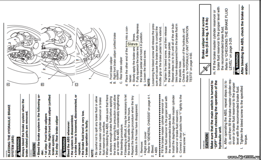

yakushkДата: Четверг, 01.10.2015, 16:55 | Сообщение # 4
Сообщений: 324
прокачка тормозов
Прикрепления: 0829632.png (370.9 Kb)
FJR 1300 AE (2007)
Сообщение отредактировал yakushk - Четверг, 01.10.2015, 17:11

МотоГадДата: Среда, 25.11.2015, 11:40 | Сообщение # 11
Для замены и прокачки на FJR-е с ABS ДОТ-4,никаких спец. навыков не нужно, всё как на обычном мотоцикле. Только в некоторых "флешках на колёсах" (BMW), нужны спец. знания и инструмент. Но не в нашем случае.
Сообщение отредактировал МотоГад - Среда, 25.11.2015, 11:41
EwilДата: Среда, 25.11.2015, 16:48 | Сообщение # 12
Сообщений: 433
МотоГад, т.е. обычная процедура? ни заводить мот при этом не нужно, ничего подобного???
