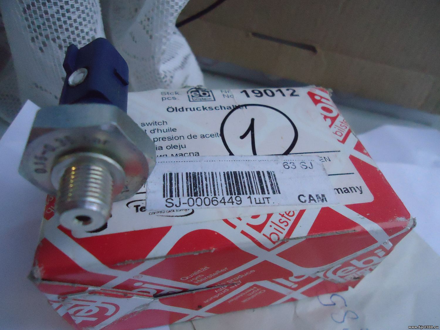

есть куча датчиков аварийного давления масла от разных мотоциклов... все идентичны и на вид и на партнамбер... но нигде не указан их порог срабатывания.. может знает кто?
электроникДата: Суббота, 05.03.2016, 17:01 | Сообщение # 51
sheryrider, Куском резинового шланга присоединяем датчик с компрессору,на массу и контакт датчика Омметр,плавное подаём давление,сработал Омметр-прозвонка,смотрим давление.
ДмитрийДата: Суббота, 05.03.2016, 17:22 | Сообщение # 52
Здесь всё разжёвано:   http://suvorov-castom.ru/datchik-davleniya-masla/
vvohaДата: Суббота, 05.03.2016, 17:41 | Сообщение # 53
sheryrider, От мотоцикла - не бюджетно. Я уже писал ранее: купил датчик от дизельного форда, маленький, давление 0,4-0,7  , рублей 200-300 отдал. Еще не поставил, т.к. забыл про него, надо заняться. Если надо, могу партнамбер с коробки переписать.
vvohaДата: Понедельник, 07.03.2016, 17:53 | Сообщение # 54
Вот датчик. С давлением ошибся в сообщении, на датчике написано  0,15 - 0,35 bar.

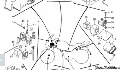

Друзья. А где датчик, который помогает заглохнуть, когда мот упал? Есть подозрения что не работает.
электроникДата: Среда, 09.03.2016, 06:17 | Сообщение # 56
kapusale, Датчик на три провода,продолговатый,длинной около 60мм,сечение около 25х25мм,крепится двумя винтами,находится или на заднем крыле ,под ЭБУ двигателя,или в морде около щитка приборов.Проверить просто,положил МОТ на бок,2сек. И заглох.
BanzayДата: Среда, 09.03.2016, 06:31 | Сообщение # 57
kapusale,  http://www.fjr1300.ru/forum/14-498-4#35491   А на 1-2-й генерации под сидушкой пилота ( №34 на схеме)
Прикрепления: 3930883.jpg (98.8 Kb)
электроникДата: Среда, 09.03.2016, 06:36 | Сообщение # 58
Banzay, Точно,только форма датчика поквадратней.

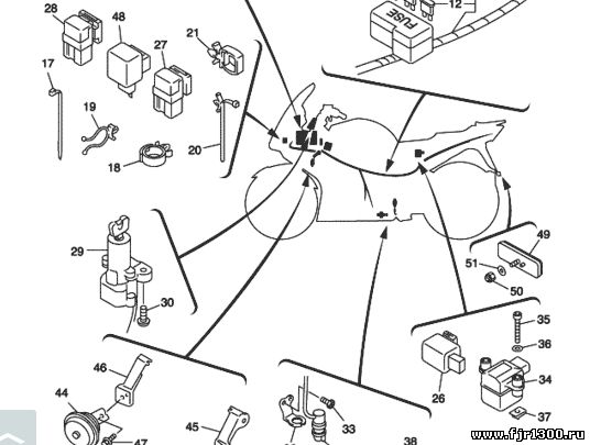

BanzayДата: Среда, 09.03.2016, 06:52 | Сообщение # 59
электроник, поквадратней на 3-ей генерации? На 08 годе он уже на заднем крыле, под №36:
Прикрепления: 6432533.jpg (88.3 Kb)
электроникДата: Среда, 09.03.2016, 07:08 | Сообщение # 60
Banzay, Поквадратней на ген1-2.
