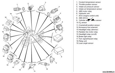

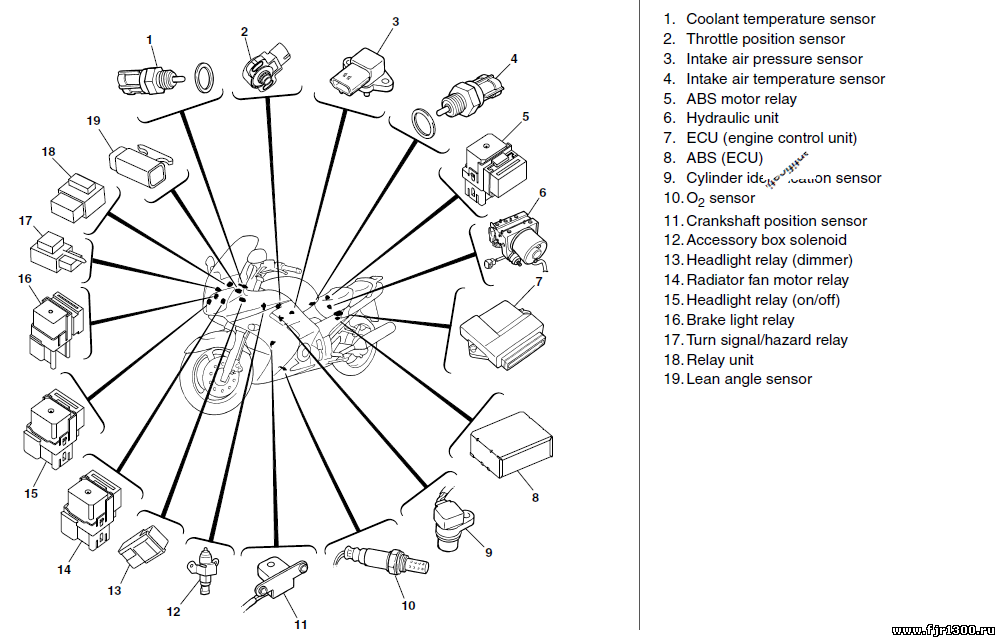

а кто подскажет, где датчик падения. а 2007 году.
yakushkДата: Понедельник, 24.08.2015, 13:33 | Сообщение # 51
Сообщений: 324
888, 19 НОМЕР
Прикрепления: 5307839.png (139.1 Kb)
FJR 1300 AE (2007)
888Дата: Понедельник, 24.08.2015, 13:58 | Сообщение # 52
Сообщений: 5
yakushk, Спасибо!!!
