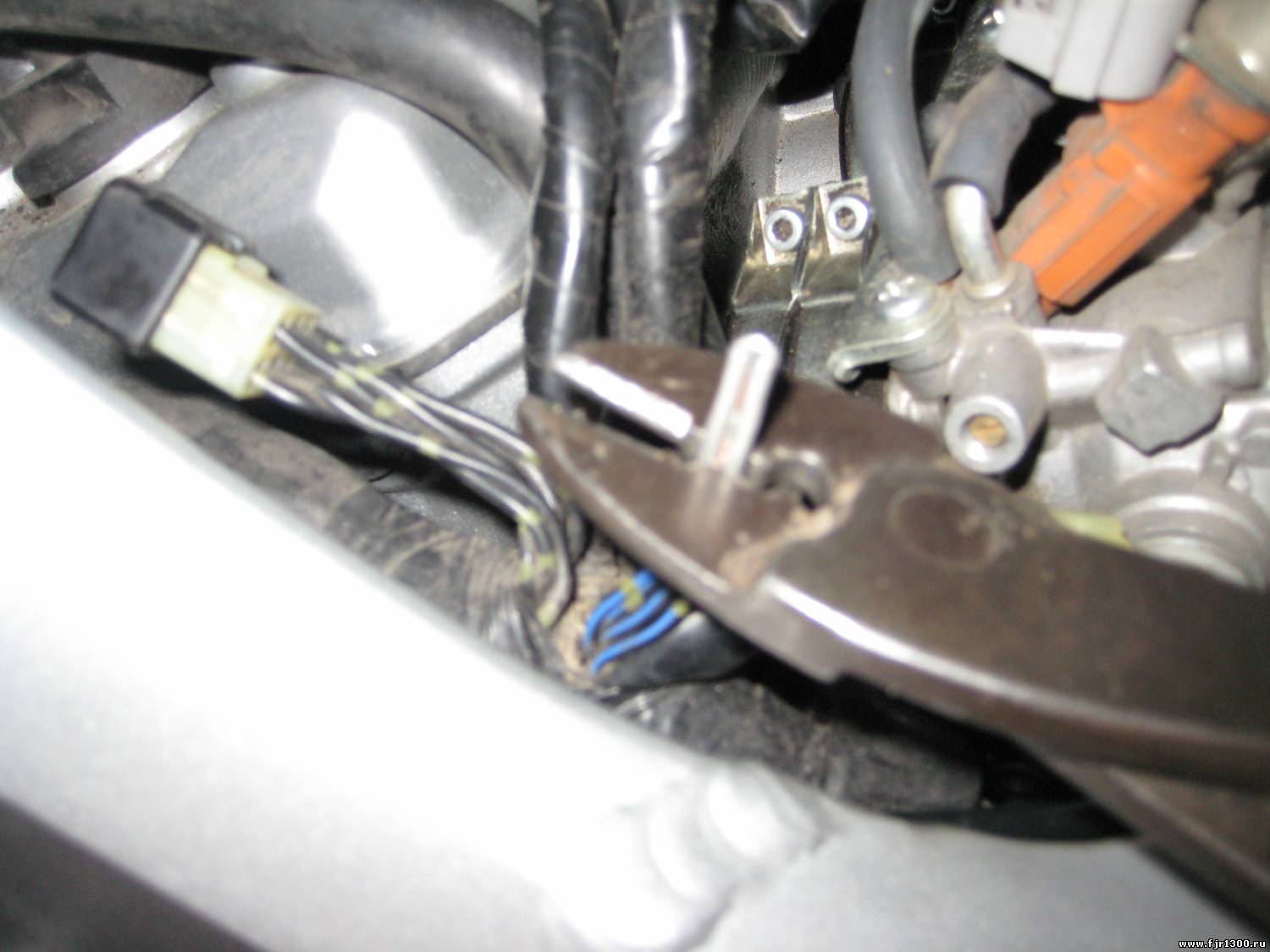

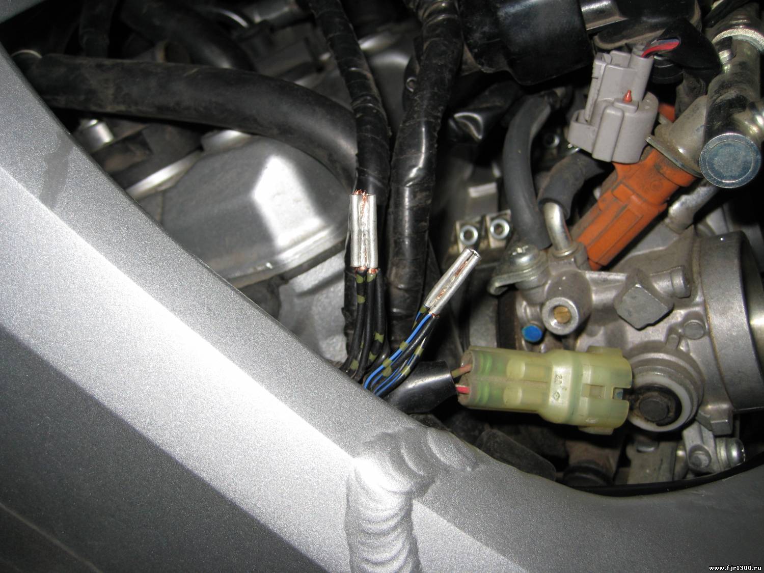

Lark, Вспомнив о твоём сообщении вырезал нафиг все эти фишки- массы(всего 9штук),провода соединил обжимками,сделал три страховочные массы,две для морды(лев вентилятор,фары,одна на прав. вентилятор,двигатель).Почему чем новее мот,тем хуже он сделан?

Дмитрий, Речь идёт о всех мотах с 2006г.,конструкция этих фишек сбора масс одинаковая, т. е. конструктивный недочёт.Чтобы вырезать все эти фишки надо раскурочить пол мота,думаю значительно проще кинуть три страховочные массы на корпус - чёрный провод массы левый вентилятор,такой же правый вентилятор,чёрный масса фар,это самые мощные потребители.
