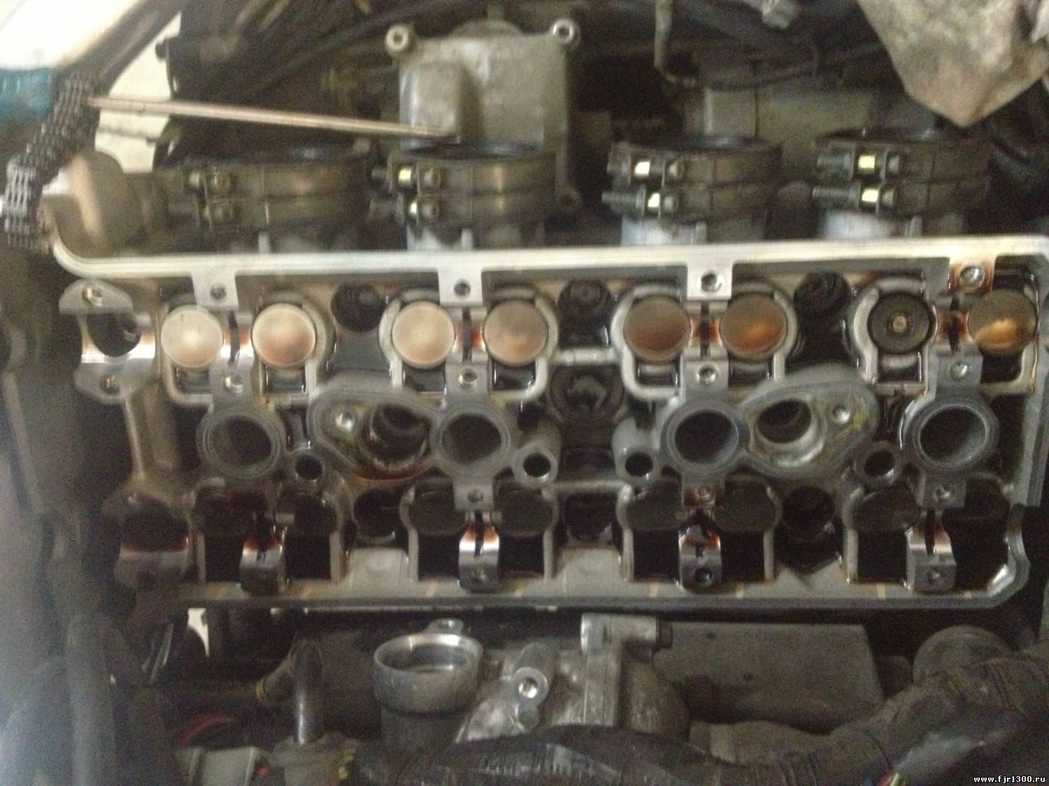

Система подачи воздуха в выхлопной коллектор,управляется электроклапаном,по сигналам от ЭБУ двигателя.В крышке головки стоит четыре выпускных лепестковых клапана,со временем они обрастают нагаром,и пропускают отработавшие газы во впускной тракт.Выкидываем всё систему,патрубки в головке и воздухофильтре глушим.Для глушения патрубков в головке хорошо подходят резиновые заглушки от автомагнитол типа Пионер,одеваются на заднюю центральную шпильку,у установщиков автомузыки их полно,на воздухофильтр резиновая заглушка от набора головок.Думаю всем стоит эту систему удалить,количество грязи на дросселях уменьшится в разы,соответственно надёжность системы прогрева и холостого хода тоже.$IMAGE1$

Цитата Big_14 ()
но чтоб улучшить надежность лепестки я заблокировал
Подскажи, как ты жгут проводов обощел? просто он мешает подлезь к этик выходам из клап.крышки...
Big_14Дата: Понедельник, 08.02.2016, 17:35 | Сообщение # 47
Насколько помню он мне не мешал-проходит он ближе к переднему краю крышки ГБЦ. Надо фотки глянуть. У меня 3-й кузов.

С лепестковыми клапанами всё понятно, их четыре...
Но остаётся ещё два патркбка, которые необходимо отглушить, патрубок воздушного фильтра и какой-то там ещё, кто чем их заглушил?
На фотке предоставленной Ромой Электроном плохо видно, может кто разместит более подробные фотографии?
Big_14Дата: Суббота, 13.02.2016, 18:35 | Сообщение # 49
В корпусе фильтра патрубок глушишь любыми доступными способами-у Ромы это красная заглушка, я использовал конусообразный пластиковый носик от того же герметика-идеально подошел.
Больше глушить нечего. Шланг-отросток вверху слева заглушен и никуда не ведет-похоже, что это резонатор для повышения эффективности работы системы.

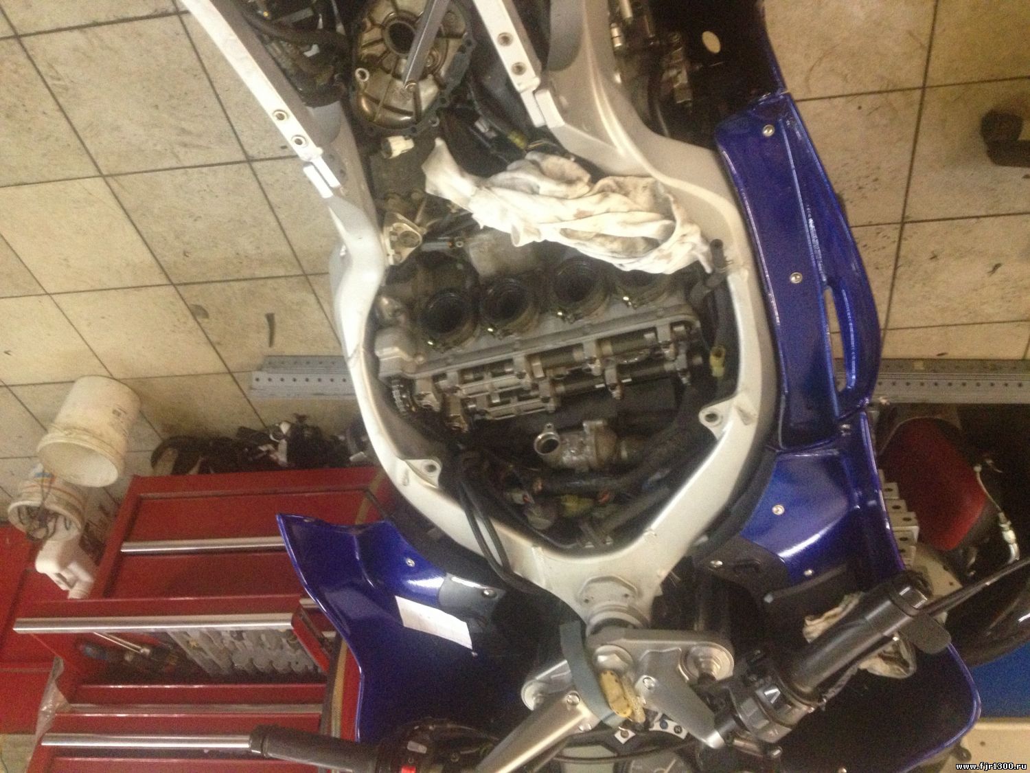

электроникДата: Суббота, 13.02.2016, 22:45 | Сообщение # 51
Олегатор,    http://www.fjr1300.ru/_fr/15/3362210.jpg    Смотри отдельно каждое фото .

Ромыч, я теперь уже понял, что красная крышка у тебя глушит воздушный фильтр.
Но глядя на фото со снятыми патрубками, вижу, что ещё одна трубка идёт вниз, там тоже что то надо глушить?
электроникДата: Воскресенье, 14.02.2016, 12:02 | Сообщение # 53
ОлегаторBig_14, писал
Т. е. глушится только воздухан.Трубка вниз,была на воздухан,трубка вверх-влево,резонатор(читай BIG_14).
ОлегаторДата: Воскресенье, 14.02.2016, 14:12 | Сообщение # 54
Сообщений: 315
электроник, Ты выложил фотку вверх ногами, поэтому неразбериха.
Теперь ясно! Спасибо. ))

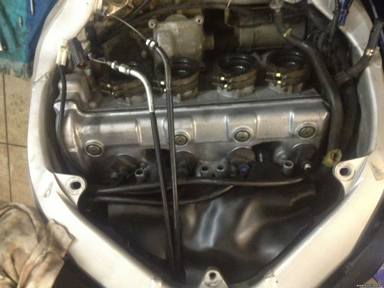

на днях гонял свой мот в сервис (кому интересно, в личку... тот к кому многие уже гоняли:) на замену цепи грм, регулировку клапанов и чистку дроселей. собственно пробег уже 115.000 км и пора бы уже залезть... главный критерий выбора сервиса - личное присутствие и отличные руки мастера и подход к клиенту!
привез мот, в 11 приступили к ремонту, в 22 часа завелся...
итог:
- на первом целиндре зазор на клапанах был уже на последнем рубеже в допуске
- износа звезд грм не наблюдалось( но распредвальные поменял)
- износа башмаков грм не наблюдалось ( заменены, но по сути зря)
и самое главное-у меня перескочила цепь на одно звено на коленвалу...
собственно это и стало главное проблемой в ХХ. я с ХХ боролся все время владением мота , не считая первый месяцы... и самое главное, я грешу на сервис, где мне посоветовали на пробеге в 50.000 км поменять натяжитель. т. к. они просто открутили натяжитель, сняли и поставили новый. подкрутили обороты на 1100 и вперед.
такие обороты считаю не нужными, т. к. удары коробки очень плохо сказываются на самочувствии:))
теперь все ок! хх 900об/мин стабильный и ровный!))

vanillaДата: Четверг, 18.02.2016, 14:19 | Сообщение # 58
Сообщений: 193
а теперь вопрос к знатокам: а смысл удалять систему подачи газов в выпускной коллектор???
дроселя то от этого не меньше пачкаются?
а вот сапун перенести из корпуса возд. фильтра - это как мне кажется вариант...

электроникДата: Четверг, 18.02.2016, 14:50 | Сообщение # 60
vanilla, Фотки все вверх ногами,не хорошо,переверни.Сраную экосистему однозначно убрать,дросселя будут чище.
