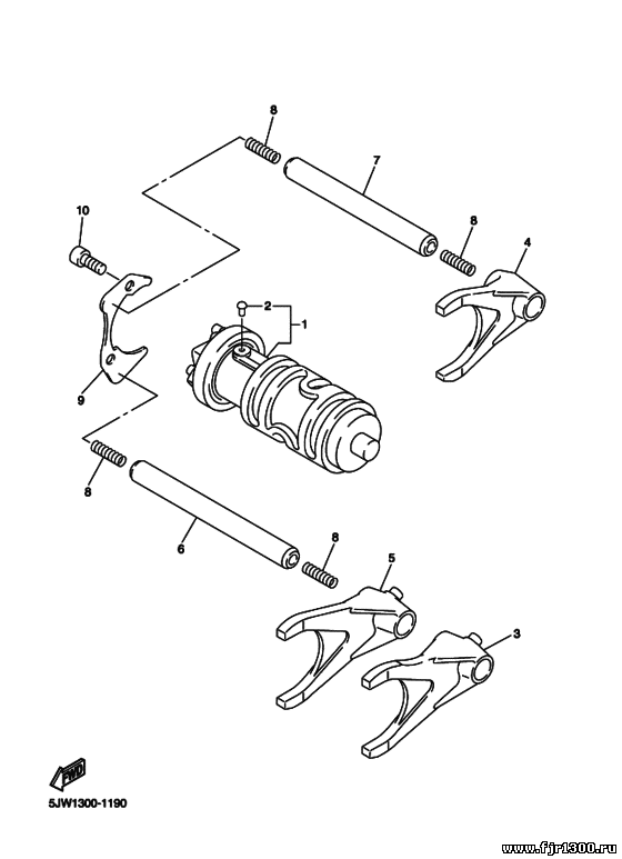

спасибо конечно за совет ,но я не первый год езжу и переключаюсь всегда на ходу ! ) Проблема именно в переключении на пониженные передачи , все-равно с какой ! Вчера переключалось все нормально !  .... может проблема вот с этой системой как на картинке

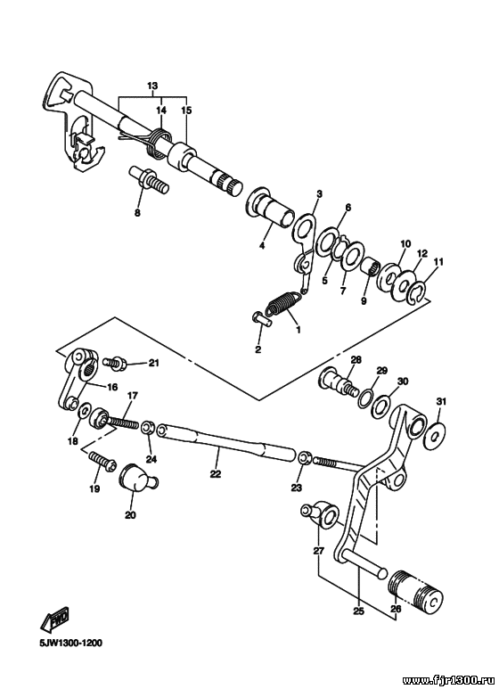

или с этой

Хмм. Послушать бы. сцепление не ведет? Темп-ра окружающего воздуха какая?
(может масло густовато , диски подзалипают)
Раньше такое было?
На моём так-же бывает когда на малом ходу с 5 вниз до первой щелкаешь. На старом так-же было. Подзажимает шестерни (из за отсутствия синхронизаторов) помогает покатать взад вперед дабы шестерни в зацепление попали.

kot-martovskiy , я выше писал что масло моторекс 10W40 синтетика ,сцепу не ведет , гидравлика прокачена и заменена тормозуха !  Поверь ,переключаюсь я правильнее некуда ,и перегазовку делаю при переходе на пониженные и шелкаю все передачи на ходу , и в курсе ,что если стоишь на месте надо немного прокатить мот что бы переключить передачи ! И лапка КПП стоит правильно ,по меткам !   Короче ХЗ что с коробкой  sad

Евгенийxxx может правда с углом лапки шо не так, У меня что стою что еду,  все нормально переключается. Единственное что с 5 вниз щелкаю попадает на 3  а не на 4.
с лапкой все ОК ! Выставлена по меткам !  Проблема проявлялась пару дней за пройденные 5 т. км в этом сезоне !
