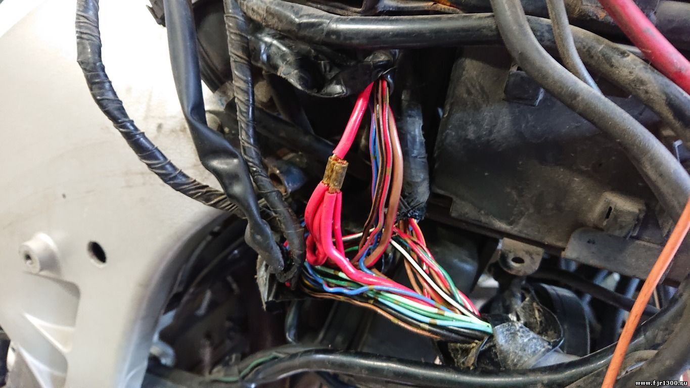

МотоГадДата: Воскресенье, 02.06.2019, 12:06 | Сообщение # 41
Цитата kapusale ()
реле заряда не причем 99%искать плохой контакт... только не на клеммах - а внутри проводки - в сборках плюсов.
Расписано конечно "круто", если бы не одно НО! В FJR нет сборок плюсов! Есть сборки масс, т.е. минусов. Согласитесь, кардинальная разница! Я их делю на силовые (толстые провода), для ламп, реле, насосов и пр., и сигнальные (тонкие провода) для датчиков. Сигнальные просто пропаять между собой, силовые пропаять и можно кинуть дополнительный провод, и прикрутить его на раму или двигатель.

kapusaleДата: Воскресенье, 02.06.2019, 18:54 | Сообщение # 43
Сообщений: 640
Награды: 5
Рома - теперь тебя спрошу... ты вынимал проводку из фыжа и вскрывал?
Хотя... можешь дальше жить с мыслью что в фыже только минуса))))
kapusaleДата: Воскресенье, 02.06.2019, 19:14 | Сообщение # 44
Сообщений: 640
Награды: 5
Рома - special for you.
Смотрим на фото.. вот этот красный провод плюсовой, который расходится на 3 (и такого внутри проводки вагон) - это ты называешь сборками минусов? Это ты предлагаешь бросить на массу?))))))))
Прикрепления: 6932886.jpg (142.7 Kb)
kapusaleДата: Воскресенье, 02.06.2019, 19:56 | Сообщение # 45
Сообщений: 640
Награды: 5
Цитата Дмитрий ()
Я так и думал, даже был в этом уверен! А ТС уже наверно весь мот раскидал...
Зачем спрашивал, если не веришь? Странные вы люди, право..
Ладно, можете дальше лечить просадку напряжения заменами реле, проверкой генераторов и предохранителей...
Который раз убеждаюсь - захочешь тут кому помочь, тока хуже себе сделаешь.
