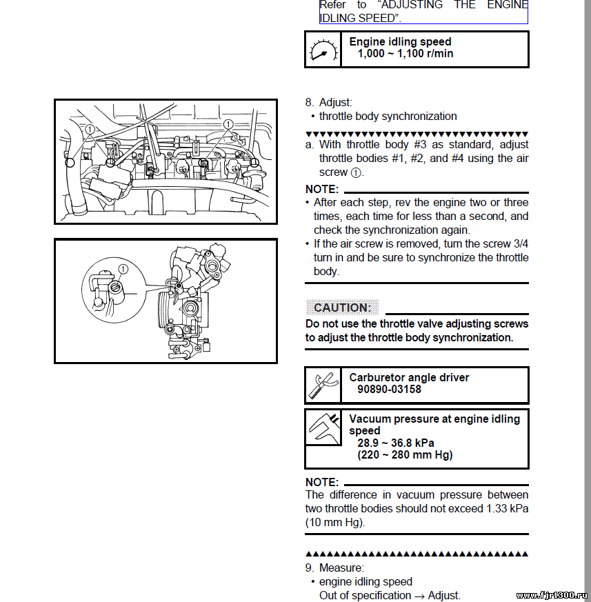

Ладно - помогу в ответ)) лови скрины с мануала как надо и чем синхронить)) - причем мы помогаем без постоянных упоминалак "я тебе вот помог"))

И в мануалах бывают неточности. А если вы не в состоянии понять зачем там на заслонках три винта с пружинками и над каждой заслонкой винт с контрагайкой. Тут я даже советовать ничего не стану, всем и так всё очевидно. Работайте далее, мне в прибыль. Надеюсь поймёте, почему после вас переделываю.

Это ты сейчас серьёзно? Про неточности в мануале? Про остальные винты мы тоже в теме - не переживай)

Полностью согласен с Капустиным, все написанное совершенно точно по мануалу. Так же мне не понятно, где на FJRе винты "качества" ? И конечно Капустин молодец, засветив фото  винтов синхронизации с резинками и всеми прокладками, Рома, это фиаско, ночной ты волк!

МотоГад, Я даже боюсь предположить... smile СО не регулируется. В инжекторных двигателях мозгами определяется время впрыска на основании датчиков (лямбда и пр.) В мануале четко написано что нельзя использовать регулировочные винты дросселя (это именно 3 винта, на сколько я понял)

kapusale, все-таки интересно ваше мнение. В мануале сказано, что регулировка дросселя производится воздушным винтом. Означает ли это, что при синхронизации меняется качество смеси? Что конкретно меняется при вращении этого винта? Сильно не пинать, с устройством дроссельных заслонок не знаком.
