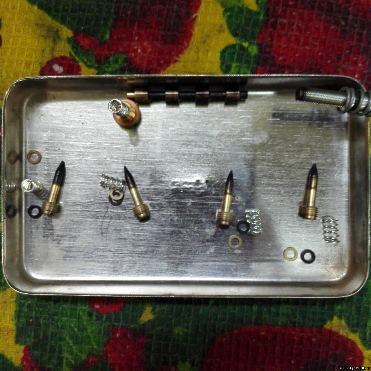

И этот человек мне советует мат. часть подтянуть?))) На винтах синхрона не никаких резиновых колечек. На винтах качества есть, и после меня они всегда стоят по местам. Всё остальное вода без фактов. Более того, после моих работ люди не меняют механика, а возвращаются ко мне с возникающими другими проблемами. И из группы меня не другие ребята админы выкинули, а вы сами потрудились, после моих возражений, что вы не самые лучшие механики. Каждый кулик хвалит своё болото, но не я у вас спрашивал о размерах инструмента и сколько стоят некоторые работы. А я по братски всем помогал. Отличная "благодарность" от вас, спасибо!)
Рома, тебе мало того, что ты только что обкакался по проводке со своим "есть в фыже только сборки масс"?
На - фото смотри.. если это не винты синхрона, и ты синхронишь другими винтами - тогда у меня в принципе больше к тебе нет вопросов...
Из группы тебя выкинули после вопроса про семью и твоего громкого "Моя семья Ночные Волки и я тут с вами обсуждать это не намерен" и после того как по прогрессии ты начал задвигать свою тему со снятием радиатора и коллектора... и потом писать чет про какие-то деревни
Про благодарность понял - это в принципе как я понял твоя тема - чихнул - 500 рублей в счет))) Могу забросить на счет телефона тебе 500 рублей - чтобы ты больше не кричал тут, а то вдруг так получится, что только благодаря тебе Гарант появился))) Не умеешь помогать, чтобы потом этим не упрекать - лучше вот не помогай)
А по поводу крутости - я тебе для сравнения расскажу интересную историю))
Я в молодости учился играть на гитаре - первые аккорды мне показывал чел, который 7 лет типа играл и якобы был крутым... через год я его учил играть - как оказалось - это всё что он знал... и на сколько я знаю - он до сих пор играет эти 3 аккорда и считает себя крутым гитаристом))
Учи матчасть..
И да - уходят от тебя люди... уходят.. даже наверное бегут

МотоГадДата: Понедельник, 03.06.2019, 13:47 | Сообщение # 60
И в чём тут хамство? Всё точно по сути. Я же не требую обсуждения вашей семъи! Всё остальное в пользу "бедных". Зато остальным понятно "качество" работ, если ты винтами качества синхронизируешь заслонки.
Тенденция не нова, вновь появляющиеся сервисы обращаются ко мне за советами по осени, следующим летом мне объясняют, что я всё делаю не верно, а их новый сервис самый лучший.) Упуская факт что я ремонтом мотоциклов занимаюсь с 92 года, и жалоб от клиентов нет, а благодарность ЕСТЬ. А то что на "мозоль" наступил, это ответка на твоё "спасибо" за помошь, и вежливость в твоей чатке.
