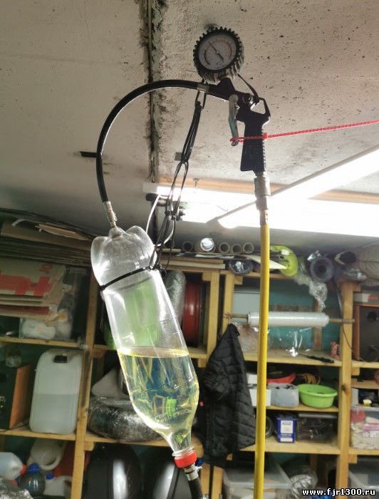

sandorsДата: Воскресенье, 06.11.2022, 00:19 | Сообщение # 151
Сообщений: 106
Раз в год чищу форсунки и систему wynns. Я использую следующую систему: бутылка кока-колы и вентили на обоих концах бутылки.
Прикрепления: 5516037.jpg (67.5 Kb)

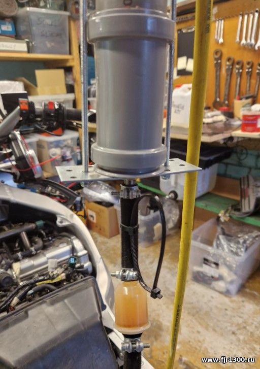

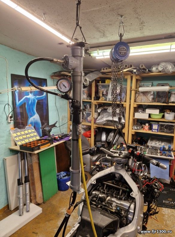

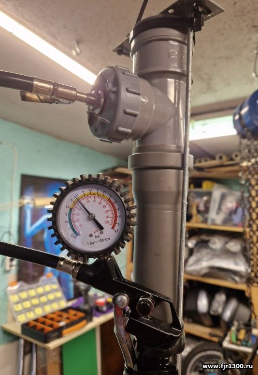

sandorsДата: Среда, 15.11.2023, 10:55 | Сообщение # 152
Сообщений: 106
Внешний топливный бак версиЯ 2.0   biggrin
Прикрепления: 0665400.jpg (107.4 Kb) · 5241794.jpg (65.0 Kb) · 8863600.jpg (64.3 Kb)
ДмитрийДата: Среда, 15.11.2023, 10:59 | Сообщение # 153
sandors, ты маньяк в натуре! Ну нафига?
sandorsДата: Среда, 15.11.2023, 19:22 | Сообщение # 154
Сообщений: 106
Цитата Дмитрий ()
ты маньяк
Спасибо за комплимент!
Ваш вопрос риторический, но я отвечу.
1. Без этого невозможна профилактическая чистка форсунок и двигателя. Потому что будет использоваться жидкость, которую нельзя пропускать через топливный бак и фильтры.
3. Из чего сделан резервуар – это уже вопрос технической природы и возможностей. Это дешевое, легкодоступное и технически простое в реализации решение.
2. Если во время обслуживания необходимо запустить двигатель, то, на мой взгляд, это гораздо удобнее, чем шляться с бензобаком.
4. Другие ездят на рыбалку, другие едут в лес копаться в грязи на мотоцикле, третьи сидят перед телевизором, я ремонтирую мотоцикл и делаю вещи, которые помогают мне улучшить этот процесс. Это моя медитация, и не всегда конкретный результат должен иметь какое-то глубокое значение для других.
5. Делюсь информацией, интересно ли это кому-нибудь, чтобы каждый решил сам.

sandorsДата: Суббота, 18.11.2023, 05:37 | Сообщение # 159
Сообщений: 106
Посидел пару часов в интернете, освежил память на эту тему...
Резюме
Способы чистки форсунок.
1. Залейте в бак вместе с топливом специальные жидкости. Этот метод можно использовать для профилактической чистки системы. Не рекомендуется использовать, если это никогда не делалось, а топливный бак и система могут быть слишком загрязнены для использования этого метода. Минусы этого метода в том, что его приходится делать очень регулярно раз в 3К, а вся грязь из топливного бака проходит через форсунки.
2. Подключение к топливной рампе и запуск двигателя со специальной чистящей жидкостью. Рекомендуется делать это раз в 20-30 К. Не рекомендуется делать, если это никогда не делалось и система забита грязью. Минус в том, что вы не можете контролировать результат, то, как распыляют форсунки. Плюсы, удобно, быстро, дешево и еще чистится зона клапанов и камера сгорания. Метод рекомендуется выполнять перед заменой масла и свечей.
3. Снятие и чистка форсунок на стенде и дополнительно ультразвуком. Плюсы в том, что есть визуально контролируемый результат, процедуру можно проводить несколько раз и никакие другие узлы системы не задействуются. Минусы, дороговизна, для сегмента бюджетного класса зачастую даже не стоит этого делать, ведь эта процедура тоже рекомендуется делать в раз 30-50 тысяч.
Я нашел только одну негативную статью о Wynns, в которой была история о том, что на самодельной стойке для форсунок, регулярно эксплуатируемой Wynns, стали жесткие и некоторие разрушаетья , уплотнительные резинки. На этом основании автор обосновал довод о том, что wynns не следует запускать в двигатель, поскольку в креплениях форсунок имеются резиновые манжеты. К сожалению, автор не упоминает, откуда были взяты резиновые уплотнители, использованные в самодельной подставке. Также автор не учел, что wynns в двигателе работал временно, но в подставке остаются активными даже после процедуры, если подставку не промывать.
Мои выводы из прочитанного и моего опыта, надо того или нет.
1. Да. Если учесть, что под качеством струи форсунки подразумевался расход топлива, запуск, мощность и стабильная работа двигателя, то математически эта процедура окупилась уже экономией в 50 граммов топлива на 100 км.
2. Да. Клапаны и камера сгорания всегда чистые от пригара.
3. Да. Процедура удобна и проста, а положительный эффект долгосрочен. Я думаю, это история о том, что лучше не становится, но и хуже не становится, что обычно сложно оценить, потому все работало так, как надо.
4. Нет. Если непонятно, в каком состоянии до вас эксплуатировался двигатель и нет возможности осмотреть состояние цилиндров и форсунок.
5. Нет. Если в гараже есть только ацетон и настрой, не трогаю, пока все работает. (не все поймут smile )
Если у кого-то мозг начнет пульсировать, то повторюсь, это и все, что я здесь пишу, носит информативный характер и каждый сам принимает решение, что делать. Если нет желания углубляться, то идем в сервис и chill...

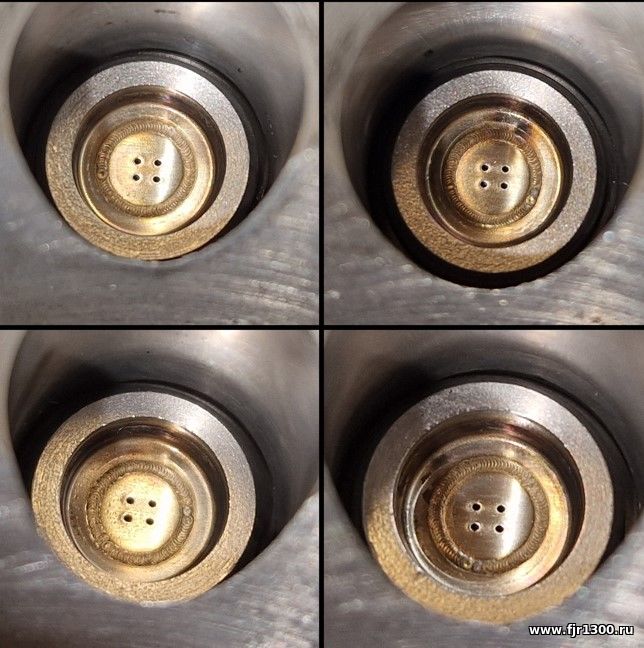

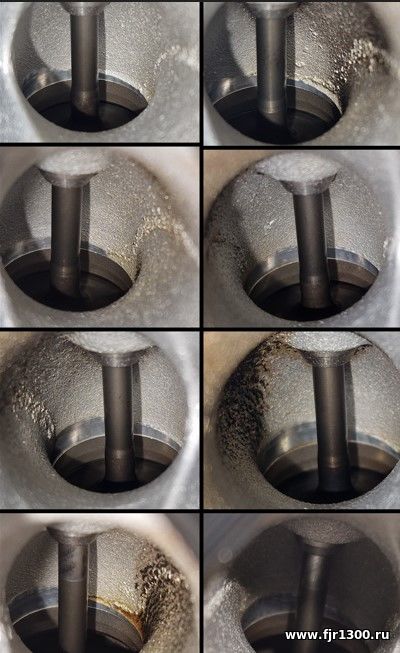

sandorsДата: Вторник, 10.09.2024, 14:21 | Сообщение # 162
Сообщений: 106
Кстати, немного спама...
1. Поставил в Виннс кусок топливной резиновой трубки и уплотнительное кольцо для форсунок. Я держал их там неделю. С ними ничего не происходит, они не разваливаются и не разбухают.
2. Чистку делаю Виннсом, примерно через 15-20 тысяч, когда меняю свечи. Прилагаю фотографии, как выглядят форсунки и впуск.
Состояние мотоцикла:
- пробег 100 тыс.
— компрессия во всех цилиндрах ~14
- расход топлива за последние 2 дальние поездки, с полным оборудованием и пассажиром, 5,5 л/100км.
Прикрепления: 5379098.jpg (55.6 Kb) · 4171054.jpg (84.4 Kb)
