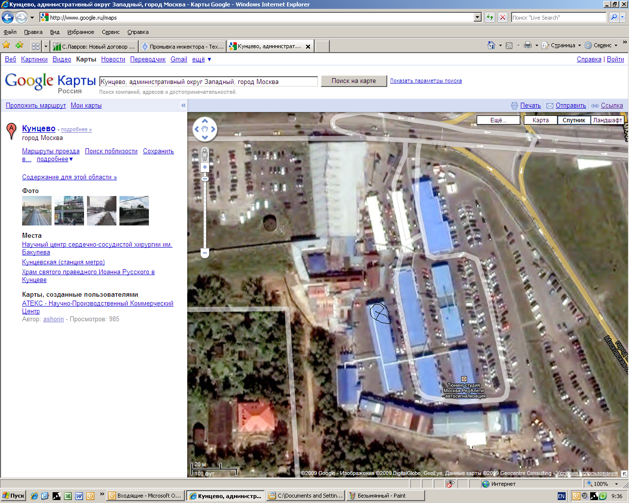

См. приложенный файл, там крестиком показан сервисный бокс на Кунцевском авторынке, гдя я это делал последний раз.
Если там не длают, то найдо найти в инете где делают ультрозвуковую промывку инжектора.
